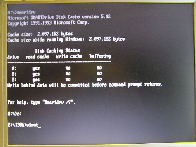

Danke für die Info! Installation läuft mit Smartdrv nun schon ca. 60 min. Wird wohl nicht funktionieren da das CD Laufwerk nicht arbeitet. Werd das ganze mal bis morgen früh laufen lassen.

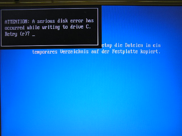

Hat leider auch mit smartdrv nicht funktioniert.
Ich muss vorher formatieren, sonst kann ich nicht installieren.

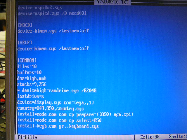

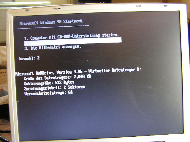

Das habe ich noch nie gesehen/gehört, man muss doch eine fabrikneue Platte nicht vorher formatieren, das macht der Installer wenn Du auswählen musst wohin Du installieren möchtest. Bei Dir kann ich mir allerdings vorstellen das dazu nicht genug Speicher zur Verfügung steht um die nötigen Dateien Zwischenzuspeichern, da Deine Start-Diskette wohl auch noch ein virtuelles Laufwerk (RamDisk?) erstellt, laut diesem Bild >>>
https://www.computerbase.de/forum/attachments/p1010001-jpg.205993/
entferne mal diesen Eintrag aus der Bootdiskette.

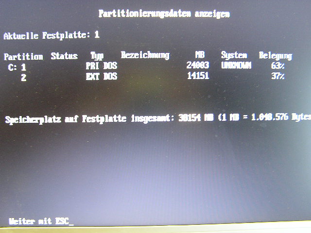

Handelt es sich bei der Diskette auch um eine 98SE Startdiskette? Wurden die gesamten 40 GB erkannt und partitioniert?

Ohne Ramdrive wird kein virt. Laufwerk erstellt und ich kann nicht auf das CD Laufwerk zugreifen.

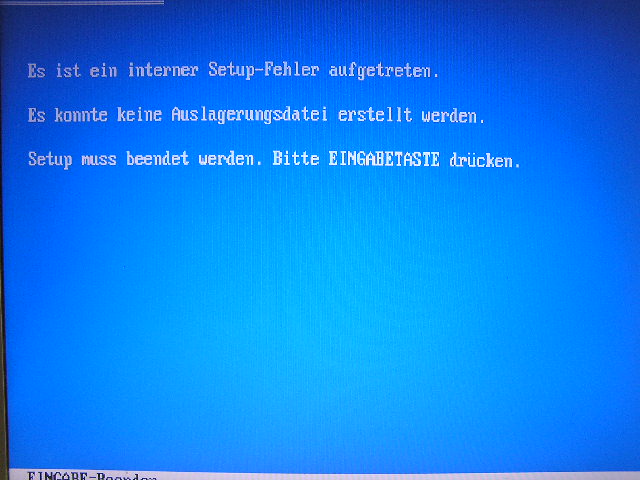

Fehlermeldung: Es kann keine Auslagerungsdatei erstellt werden.
Im Anhang die config.sys
Verwende die Win98 Startdiskette.
Mit der geänderten config.sys kann nun winxp gestartet werden. Mal schaun, obs funktioniert.
