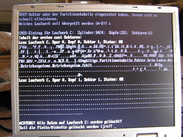

den Bootsector formatieren. Am besten mit
dem Programm S0Kill.
http://www.sek-2000.de/download.htm
Dank aber daran das dann die Partitionen neu
erstellt werden müssen und Deine Daten vorher
gesichert werden sollten.

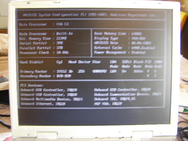

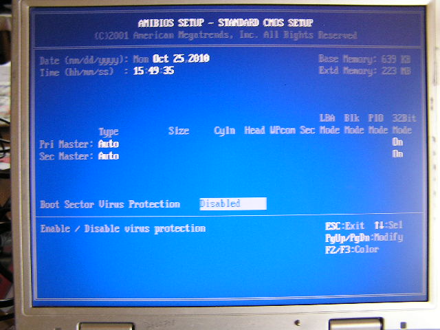

Deaktivier mal in deinem BIOS den Virenschutz.

Dieses Problem mit dem BIOS Virenschutz tritt immer dann auf, wenn du versuchst Sachen im Bootvorgang zu ändern.

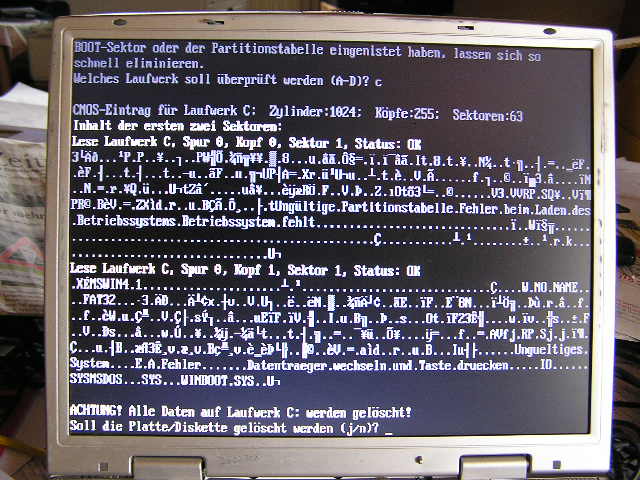

Hallo!

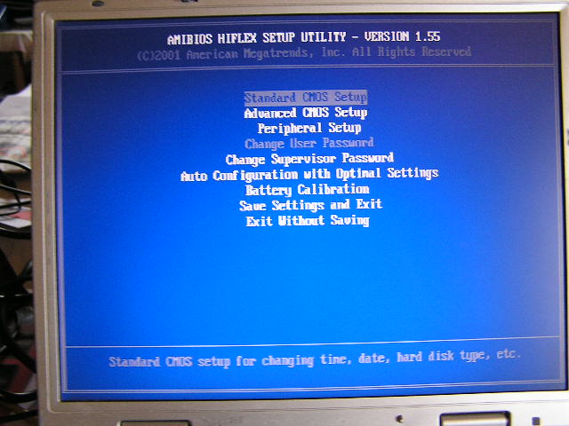

Finde im AMIBIOS nichts über Virus ein- und ausschalten

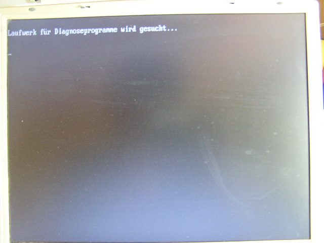

Stimmt, bin dabei meine Festplatte komplett zu partionieren und Formatieren. Mein xp lief überhaupt nicht mehr.

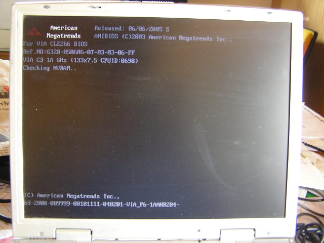

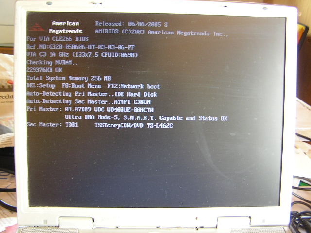

Habe beim starten noch folgendes Problem: Es kommen zwei bis drei DOS Bildschirmanzeigen, zum schluss die Seite vom Amibios, danach bootet von diskette wenns geht, anschließend nur noch ein waagerechter Strich am linken oberen Bildrand - und nichts geht mehr.
Wenn ich bei dem Notebook den Netzstecker ziehe, 5 min. warte und dann ohne Netz starte, dann läuft er meistens wieder weiter. Was kann das sein?

Habe gerade gegooglet... anscheinend wird beim Format C NICHT der Bootsektor neu formartiert... (Bin mir da aber nicht sicher,... weil Diskette siehe nachfolgendes
Also vlt auch die Diskette schreibgeschützt einlegen... bzw ne "Cleane" nehmen
Lg,
nordx
Falls du den Rechner mit einer Bootdisk gebootet hast liegt die
Vermutung nahe,daß sich der Bootvirus auch auf die Bootdisk
geschreiben hat und sich nach dem Booten von Disk der Virus erneut in den Bottsektor der Festplatte schreibt.
Also unbedingt mit einer cleanen Bootdisk booten.
vom folgenden Thema: http://www.wer-weiss-was.de/theme19/article676421.html...
Es aht auch geklappt mit fdisk /mbr und schreibgeschützter Diskette!
Endlich ist er weg !

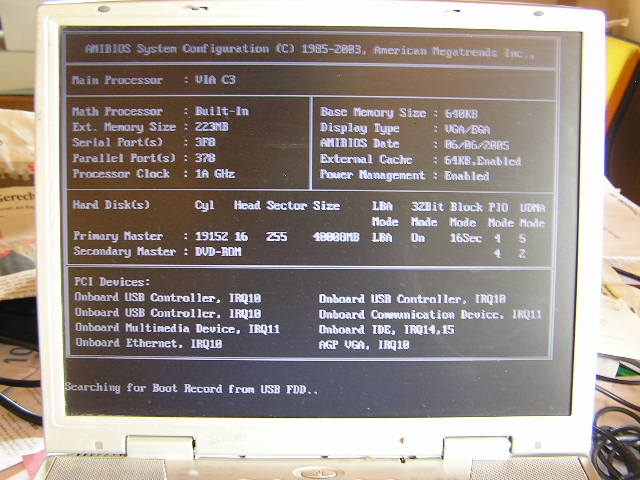

Boot virusanzeige immer noch da, Rechner startet immer noch nicht, wenn ich ich nicht vorher den Netzstecker gezogen habe,

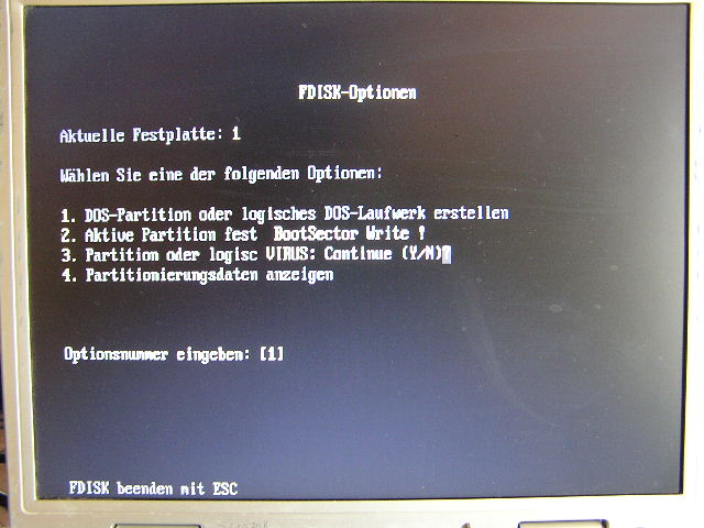

Also ich möchte hier nicht unhöflich wirken jedoch bin ich der Meinung, dass der Virus noch immer vorhanden ist.

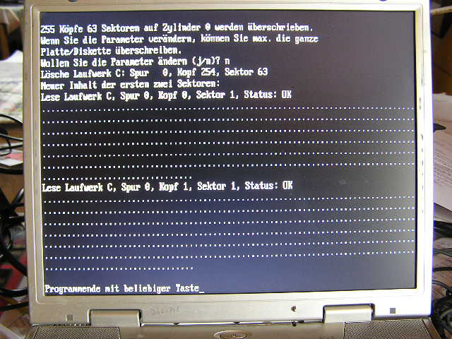

Nach mehrmaligem fdisk habe ich nun nochmal s0kill gestartet und siehe da, im Kopf 0 und Kopf 1 steht immer noch eine Menge drin.

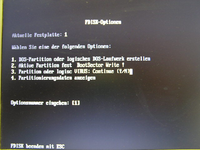

Wenn ich fdisk /mbr ausführe, dann hängt sich der PC auf. (win98 Startmodus)

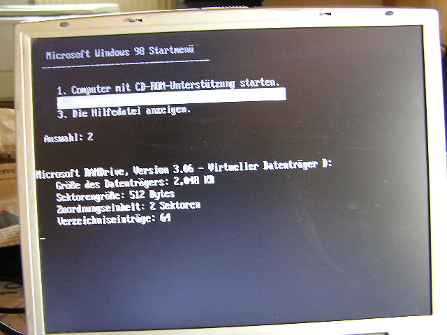

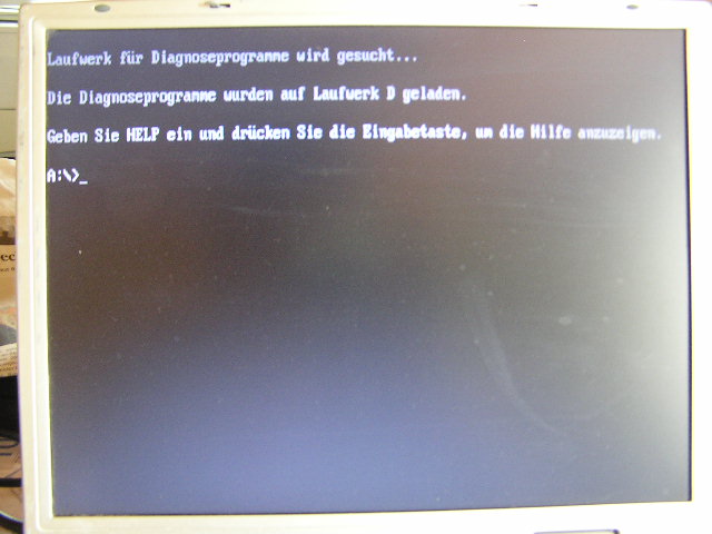

Weiss ja nicht wozu Du immer wieder Fdisk startest und versuchst im Bootsector etwas zu schreiben, dann kommt immer die Warnung das etwas in den Bootsector geschrieben wird, das ist die Schutzmassnahme von "Bios Protection", das kann man im Bios abstellen. BIOS Guardian, BIOS Protection oder Boot Sector Virus Protection ist die Einstellung die auf Disabled gestellt werden muss.
PS: Um von einer CD installieren zu können solltest Du von der "Bootdiskette" den PC mit CD-Rom Unterstützung starten, dann wie in dem anderen Thread beschrieben aus dem Ordner "i386" der XP CD die Datei "winnt.exe" aufrufen, wie das geht habe ich bereits beschrieben. Das ist der "Dosbasierte" Installer für XP, damit kannst Du dann auch die Platte partitionieren und XP installieren, aber auch da wird es dann wohl zu Fehlern kommen, wenn Du die "Protection" nicht abstellst, denn auch dabei versucht der Installaer etwas in den "Bootsektor" der Bootpartition zu schreiben.

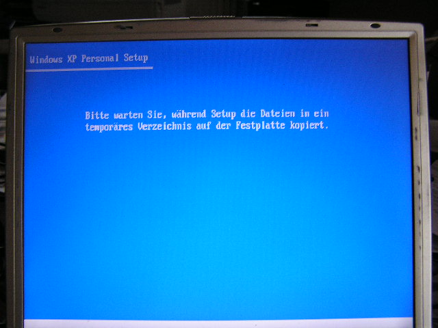

Hab im BIOs nun den Virus Protection deaktiviert, die Datei winnt.exe gestartet, das xp Setup Fenster erscheint. Nun warte ich schon 80 min. und es tut sich nichts mehr. Werd das ganze wohl oder übel dann bald mal abbrechen.
Formatiert habe ich mit format c: , wurde dann auf FAT32 formatiert.
Kann ich erst im Windows auf NTFS umformatieren oder geht das im DOS Modus auch schon?
Wie wäre der Befehl?

Du musst es gar nicht formatieren, die Platte kannst Du auch bei der Installation von dem XP Assistenten erstellen und formatieren lassen, sie muss nur gefunden werden.
Kann sein, dass Du wenn von Diskette gestartet und dann vobn der CD installiert werden soll, zuerst noch "smartdrv.exe" gestartet werden muss, bevor Du die "winnt.exe" startest, sonst dauert der Zugriff sehr lange, habe ich vergessen zu sagen, ist Jahre her, das ich von 98 aus ein XP installiert habe.
Wenn es eine original Bootdisk von MS ist, sollte die Datei auf der Disk sein, wenn nicht melde Dich, habe sie bestimmt noch hier rumliegen, müsste aber dann erst noch wissen welche Disketten Version Du hast, kannst Du rausbekommen indem Du "ver" eingibst im Dosfenster, Beispiel:
