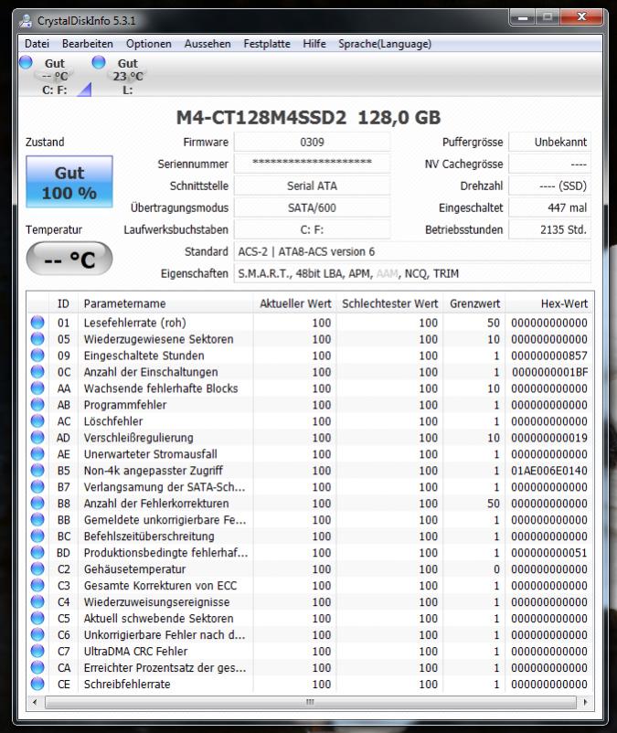

Zeig mal die SMART Werte der SSD - falls ECC-Fehler gemeldet werden, kann die Ursache durchaus die SSD sein.

Poste doch bitte mal den Screen von CrystalDiskInfo, ziehe aber bitte das Fenster soweit auf, dass alle Attribute und auch die Hex-Werte vollständig sichtbar sind. Sonst kann man hier nur weiter rumraten und Unsinn empfehlen.

Einen "CrystalDiskInfo" hab' ich zur Sicherheit noch darüberlaufen lassen und es hat sich bestätigt, dass die SSD gesund ist:
