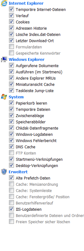

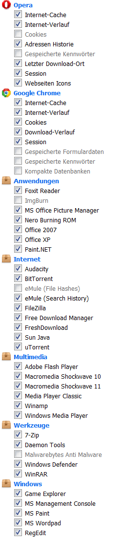

Ich habe folgendes angehakt!

Hallo @chris2,
wenn Du den Ccleaner nutzen möchtest, würde ich bei den Grundlagen bleiben. Unter dem Reiter Windows maximal nach einer Neuinstallation den Haken bei Formulardaten und Gespeicherte Kennwörter zusätzlich setzen. Ich halte persönlich nicht viel von diesen beiden Speicher-Funktionen.
Bei dem Reiter Anwendungen kannst Du machen, was Du möchtest.
