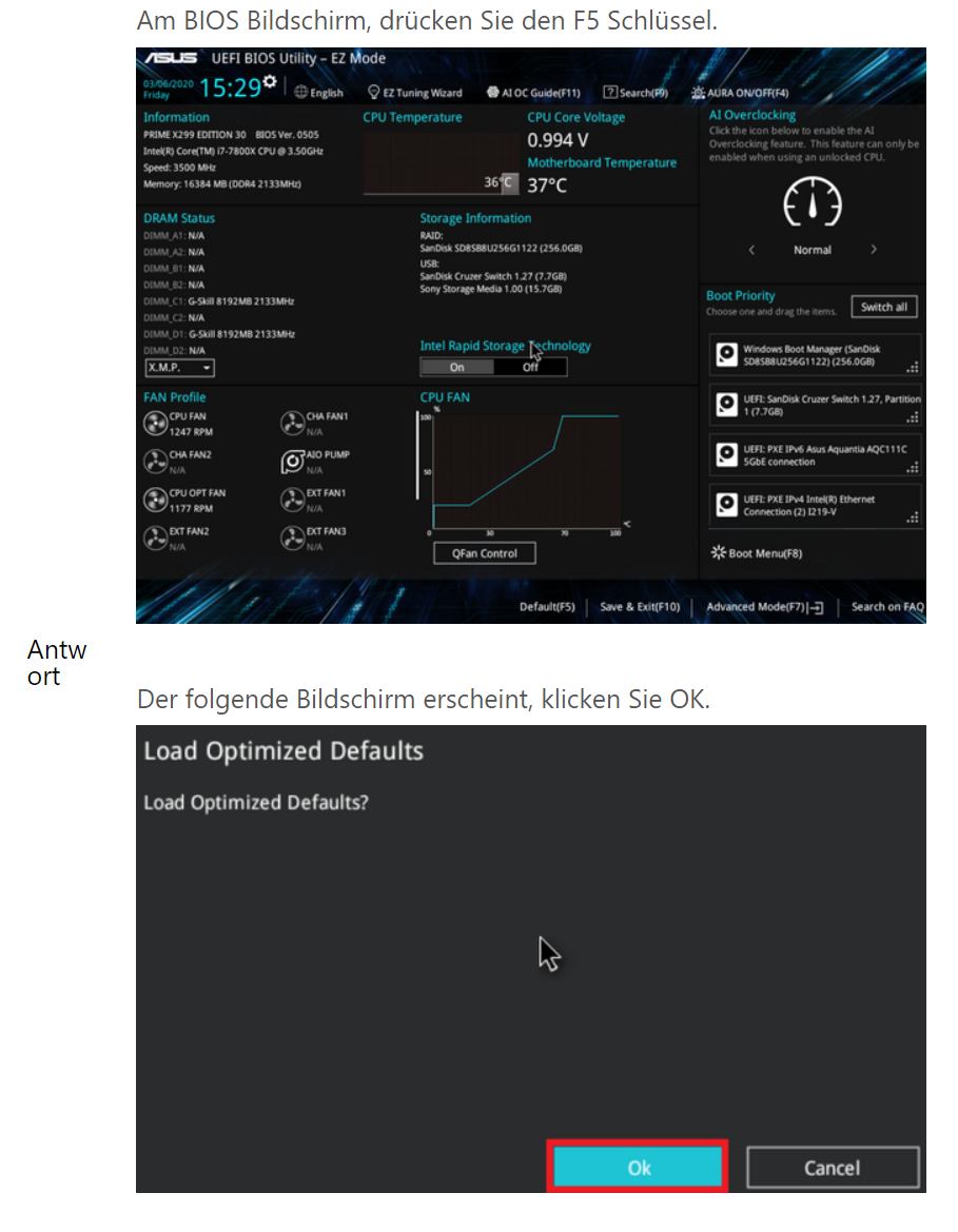

Dann führe einen CMOS Reset durch, danach reduzierst du die BIOS Menü Anzeige auf 1 Sekunde, aktivierst wieder das passende XMP Profil und schaltest die Logo Anzeige aus.
Siehe dazu auch die FAQs direkt beim Hersteller: https://www.asus.com/de/support/FAQ/1012815/
