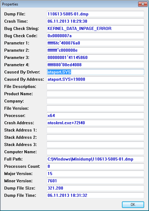

heute plötzlich aus der Kalten heraus bluescreen beim Surfen und Schreiben im FB.
(Xeon 1240v3, Asus H87pro, 2x SSD, 1xHDD, 8GB Kingston HyperX, GTX 780, Win7 x64)
Dump:
Das System ist 2 Monate alt :(
Was läuft hier falsch?!

Nein, war in der Form das erste Mal.
Wie kann ich die Datei hoch laden, es wird keine .dmp akzeptiert :(
Pack es in eine ZIP-Datei. Dann müsste es gehen.
Bug Check 0x7A KERNEL_DATA_INPAGE_ERROR
Parameter 2 (NT-Status Code): 0xC000000E STATUS_NO_SUCH_DEVICE
Übeltäter ist die System SSD.

Der Bugcheck sagt ebenfalls, dass irgendwas mit deiner Festplatte nicht stimmt. Aber auch die Notiz "Some register values may be zeroed or incorrect" könnte auf defekten RAM hinweisen. Memtest86+ sollte gewissheit bringen. Wenn es nicht der RAM ist, ist es die Festplatte.
Vielleicht mal die Partitionen auf Fehler überprüfen und die SMART-Werte mit CrystalDiskInfo auslesen. Dort stehen die Grenzwerte. Vielleicht auch mal ein Screenshot davon posten.
