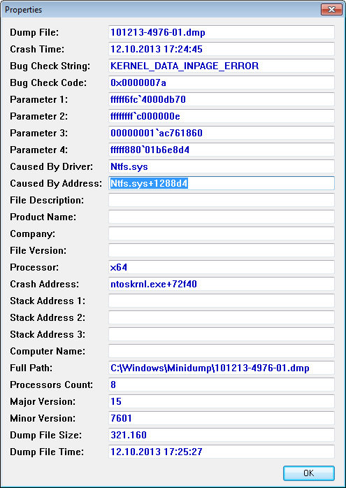

Hallöchen,
hatte gerade mit meinem noch neuen System (Xeon 1240v3, Asus H87pro, 2x SSD, 1xHDD, 8GB Kingston HyperX, GTX 780, Win7 x64) einen Bluescreen beim schauen einer MKV-Datei mit dem KM-Player.
Dump:
Jemand eine Idee? Ich vermute gerade irgendwie die eingebaute HDD, da diese manchmal komische Geräusche macht (eine Art lauteres surren).
Danke vielmals!
ntfs.sys deutet auf irgendein Problem mit dem Speichermedium hin (oder RAM) :) evtl mal die S.M.A.R.T. Werte der HDD nachgucken, aber wenn die HDD "Geräusche" macht kannst du sie eigentlich direkt entwerten !
Also der Film kam auf jeden Fall auch von der HDD. Die fängt manchmal an zu summen, dann muss ich kurz bisschen am Gehäuse drücken, dann hört es wieder auf. Ist übrigens eine Seagate mit 7200rpm. Die, die bei Mindfactory um die 50 Euro kostet. Hab schon lange das Gefühl, dass die Probleme macht - eben wegen dem Surren vor allem...
RAM hatte ich jetzt schon mal getestet über zig Stunden - keine Fehler gefunden. Wird wohl die Platte sein....

The error code KERNEL_DATA_INPAGE_ERROR STOP: 0x0000007A states that the requested page of kernel data from the paging file could not be read into memory.
d.h. SSD überprüfen ... C:\pagefile.sys
Lese-/Suchfehlerrate der HD schauen aber auch nicht gut aus ...

Überprüfe zunächst einmal das Dateisystem auf Fehler (die NTFS.SYS in Bluescreenview steht für einen Dateisystemfehler).
Dazu die Eingabeaufforderung als Admin starten (Eingabeaufforderung über Kontextmenü: "als admin ausführen).
Gebe dann folgenden Befehl ein:
chkdsk /f /r
Dieser Befehl überprüft die Systemplatte auf Fehler (Neustart für die Überprüfung erforderlich).
Anschließend wiederholst du den Befehl für deine Datenplatte:
chkdsk X: /f /r
Das X steht dabei für den Laufwerksbuchstaben der Festplatte (hat diese mehrere Partitionen, wiederhole den Befehl für jede Partition).
Lade als nächstes die Minidump(s) hier im Forum hoch (diese findest du unter C:\Windows\Minidumps). Bluescreenview zeigt hier oftmals nicht die korrekte Absturzursache an, so dass NTFS.SYS nicht unbedingt korrekt sein muss. Du kannst die Dumps natürlich auch selbst auswerten, eine kurze Anleitung dazu findest du in meiner Signatur.

Also hier erst mal das Dump File im Anhang...
Anhang anzeigen 101213-4976-01.dmp.txt
.dmp hochladen geht nicht, da kommt "ungültige Datei" - deshalb habe ich hinten noch das Suffix txt ran gehangen, das müsste dann wieder weg zum Auslesen...
