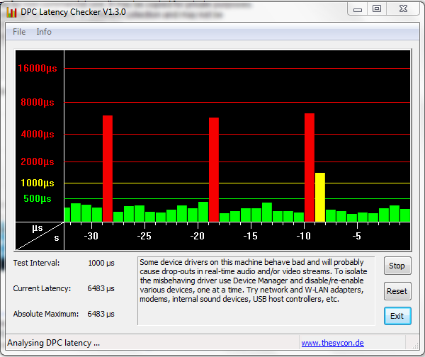

falls das mit dem kanalwechsel nichts helfen sollte
hol dir das programm dpclat und las das mal laufen
wenn vermehrt rote balken auftreten ist es ein treiberproblem

so siehts aus...
ist nen treiberproblem
bist du mit dem fritz wlan stick angebunden oder?
versuch die treiber zu dem neu aufzusetzen das hat bei mir damals auch geholfen
nach der neuinstallation müsstest nochmal checken was das programm sagt
die roten balken müssen weg sein dann ist das knacken auch weg

Edit: hab alle gräte ausgesteckt, (kabel gezogen) problem besteht weiterhin, allerdings weniger rote balken

Treiber neu installiert, leider die gleiche Anzeige..
