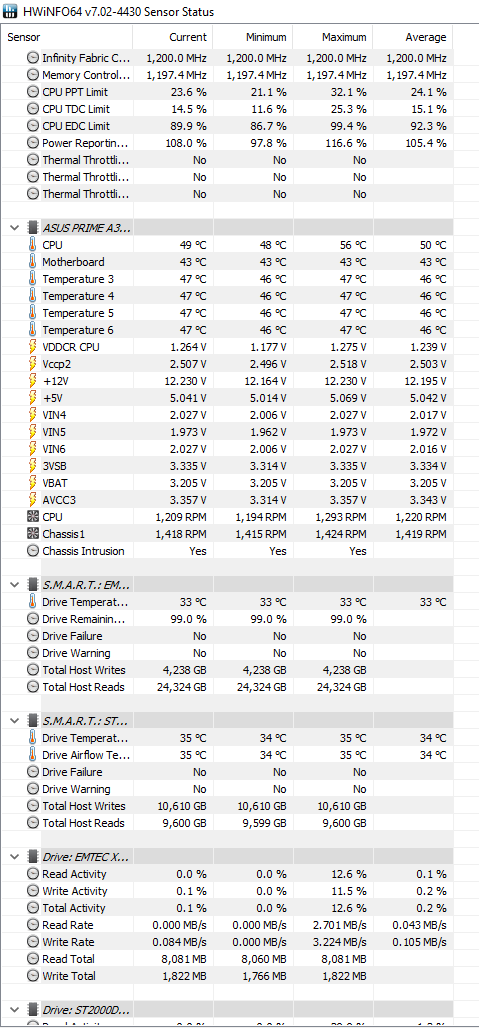

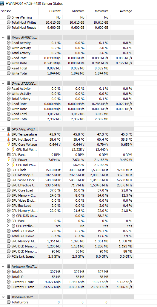

Poste doch mal einfach das Ergebnis von CrystalDiskinfo mit dem du deine Festplatten testen kannst und zusätzlich genauere Angaben zur Hardware welche du mit Hwinfo32 ermitteln kannst. Wenn du Windows 10 neuinstalliert hast und dabei die bisherigen Partitionen hast löschen hast, dann wird eine neue Partition für Windows 10 erstellt und diese sollte auch formatiert werden und das löschen und formatieren überlebt kein Virus oder Trojaner. Schliesst du jedoch eine Festplatte oder USB Stick an, auf der theoretisch eine Infektion ist, könnte die auf dein neues Windows 10 gelangen. Ich glaube aber eher es ist bei dir etwas mit der Hardware, Festplatte hat was, etwas anderes von der Hardware hat einen Pätscher oder es ist ein Treiberproblem.

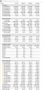

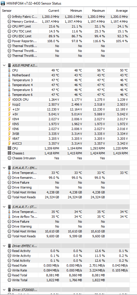

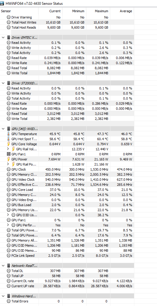

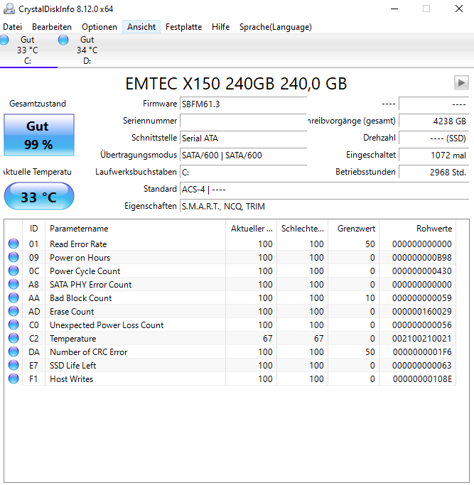

Treiber sind alle neuesten installiert. Hier hwinfo und crystaldiskinfo, is grad nur eine 240Gb drin.
Ich hab das gepostet. Was sagen die Ergebnisse ?
