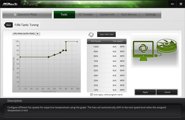

Kann der Boxed Kühler auch weniger als 2000 U/min? Mir scheint, das ist nicht der Fall.
Doch, kann er. Und eigentlich bietet ASRock mehr Settings als die meisten anderen Hersteller der gleichen Preisklasse. Nur Dein Board kenne ich nicht, aber zumindest unter Windows solltest Du mit dem "A-Tuning"-Tool den Lüfter passend einstellen können:
