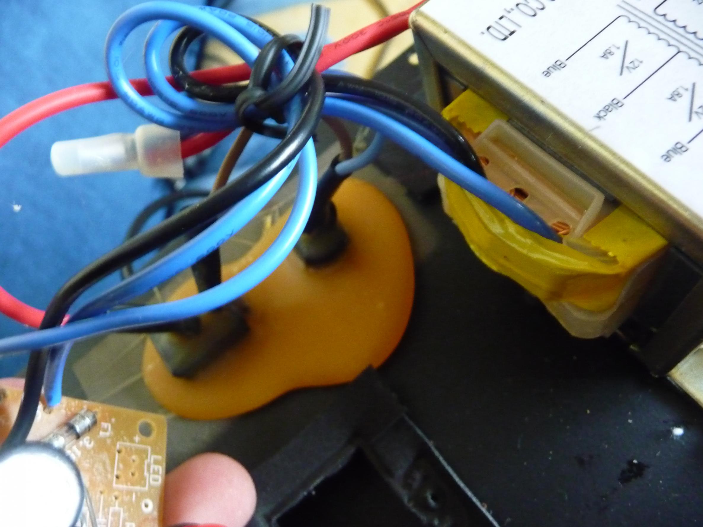

hi!

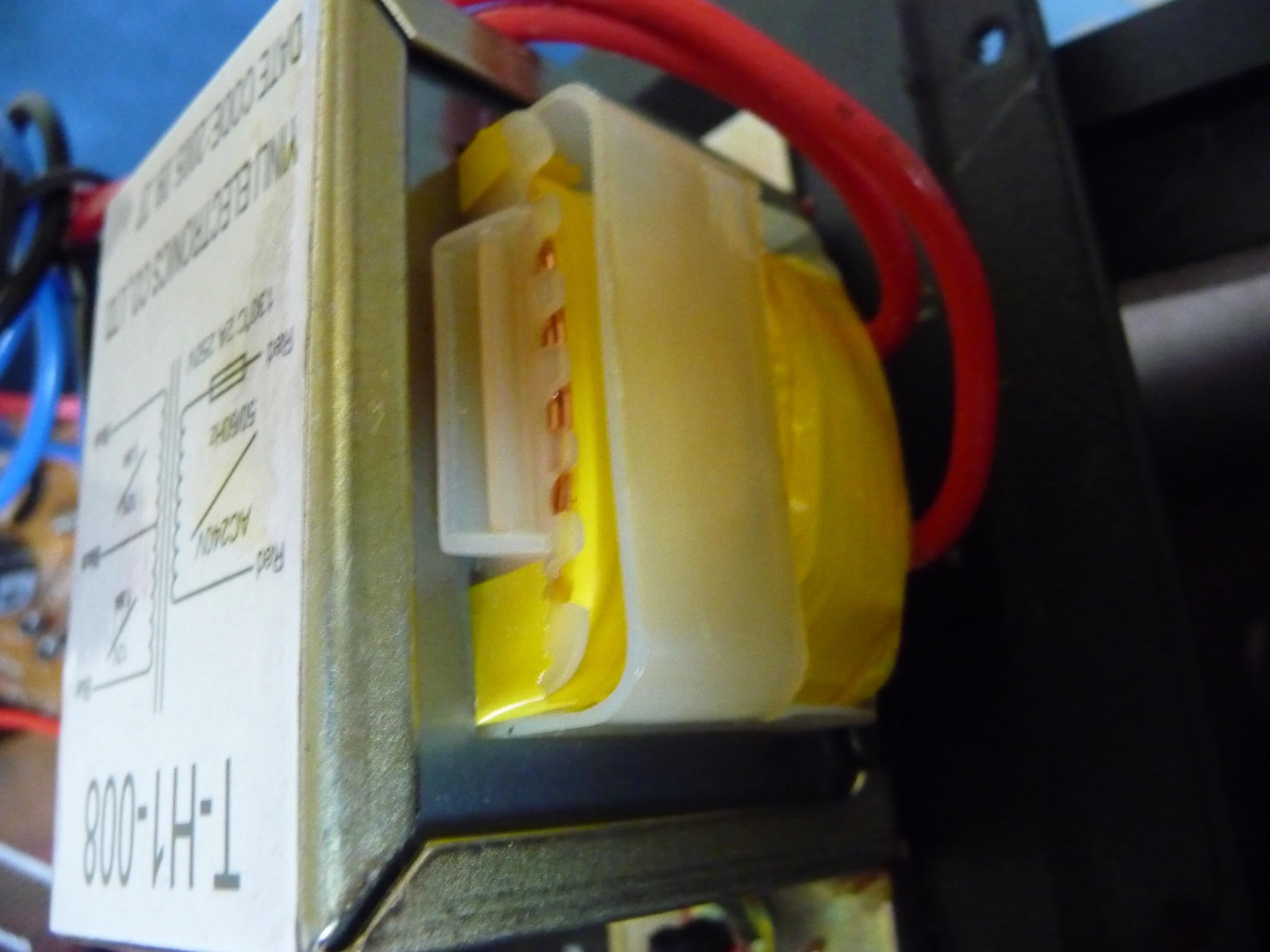

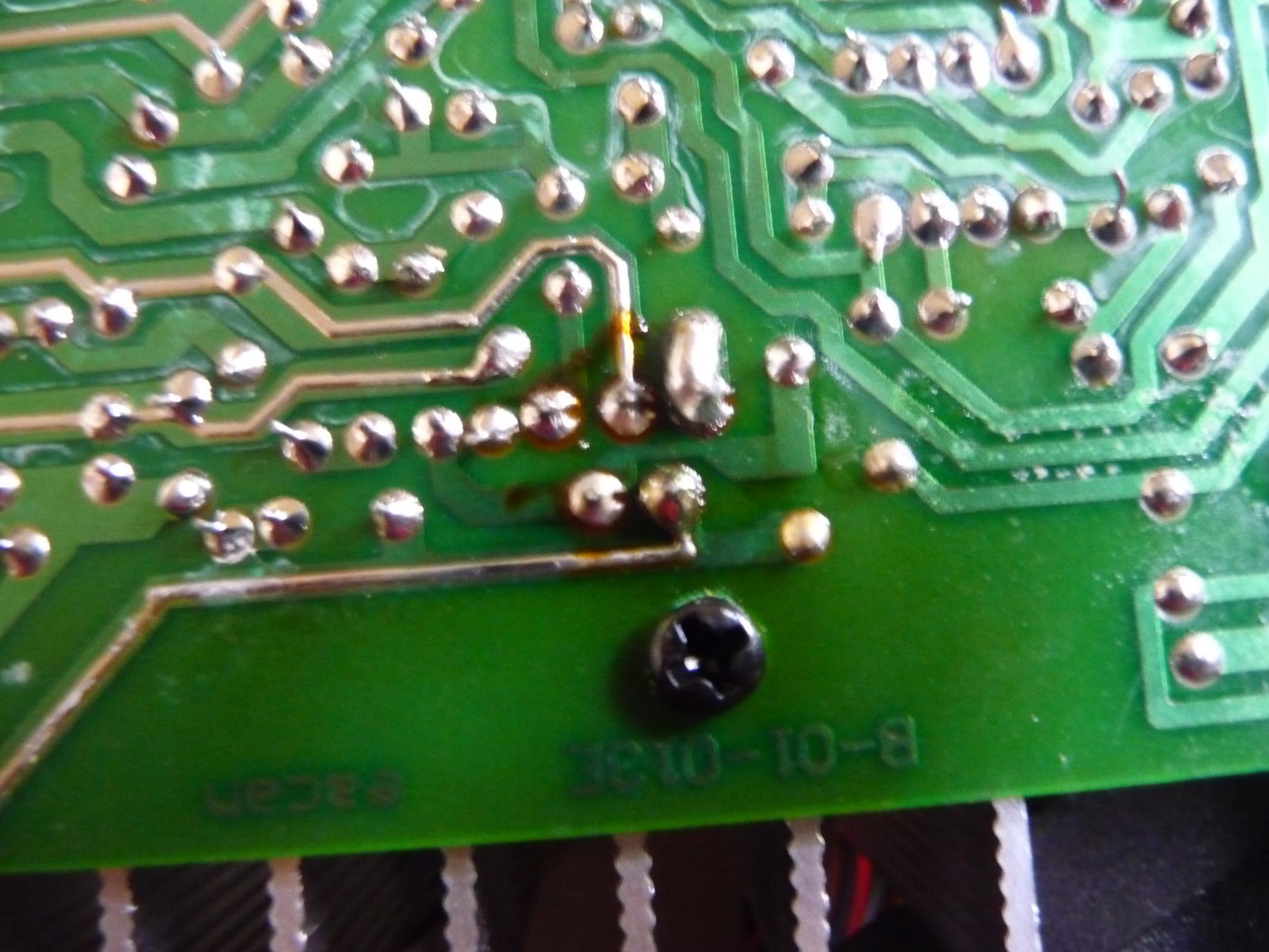

ich besaß bis vor einigen wochen noch ein 2.1 system von speedlink mit dem ich eigtl sehr zufrieden war.eines tages schaltete sich das system, aber auf einmal von selber aus und kurze zeit später roch es verbrannt oder eher verschmort.habe nun eine frage:wie kann ich genau prüfen, was bei mir kaputt gegangen ist?könnte man so welche boxen wieder reparieren?
ich habe hier mal ein foto drangehängt.scheint als wäre irgendetwas da geschmolzen oder?oder ist es einfach so ein kleber?
mache auch nochmehr fotos, wenn es erwünscht ist.hoffe man bekommt das aber i wie wieder hin.
also es wird am subwoofer liegen und nicht an den satelliten so viel ist klar.
sorry ich hab echt keine ahnung davon und hoffe das ihr mir irgendwie weiterhelfen könnt.
mfg iggam

Wenn es verschmort riecht, wird wohl auch was verschmort bzw verbrannt sein. Irgendwann geht die Elektronik eben auch mal kaputt, bei billigen Systemen früher als bei hochwertigen.
Weist du, was dieses rote Zeug sein soll? Ist das flüssig oder fest?
als das rote zeug ist fest.
ich frag mich ja auch was das ist.sieht ddas vielleicht so aus, wenn so ein rotes kabel da schmilzt?
kann ich irgendiwe testen, ob der eigtl lautsprecher noch funktioniert?
Sieht eher nach ner Art Siegellack aus, damit man sehen kann ob jemand dran rumgespielt hat.
Für gewöhnlich geht eher der Verstärker kaputt. Im Lautsprecher vll die Frequenzweiche, bei extremer Überlastung vll die Schwingspule oder auf Dauer der Magnet. Aber die stinken in der Regel nicht.
Wenns irgendeinen Kondensator erwischt hat, kannste den vll austauschen. Aber erstens werde ich aus deiner Beschreibung nicht so recht schlau (weiß ja nichtmal, was du für ein System hast) und zweitens wirds wohl ne Suchaktion, bis du das kaputte Teil gefunden hast.

also das rote zeug ist definitiv kleber für die steckerfixierung... ausserdem fungiert er wie schon erwähnt als siegellack.... geschmort ist das nicht...
Wo kommst du denn überhaupt so ohne weiteres ran?

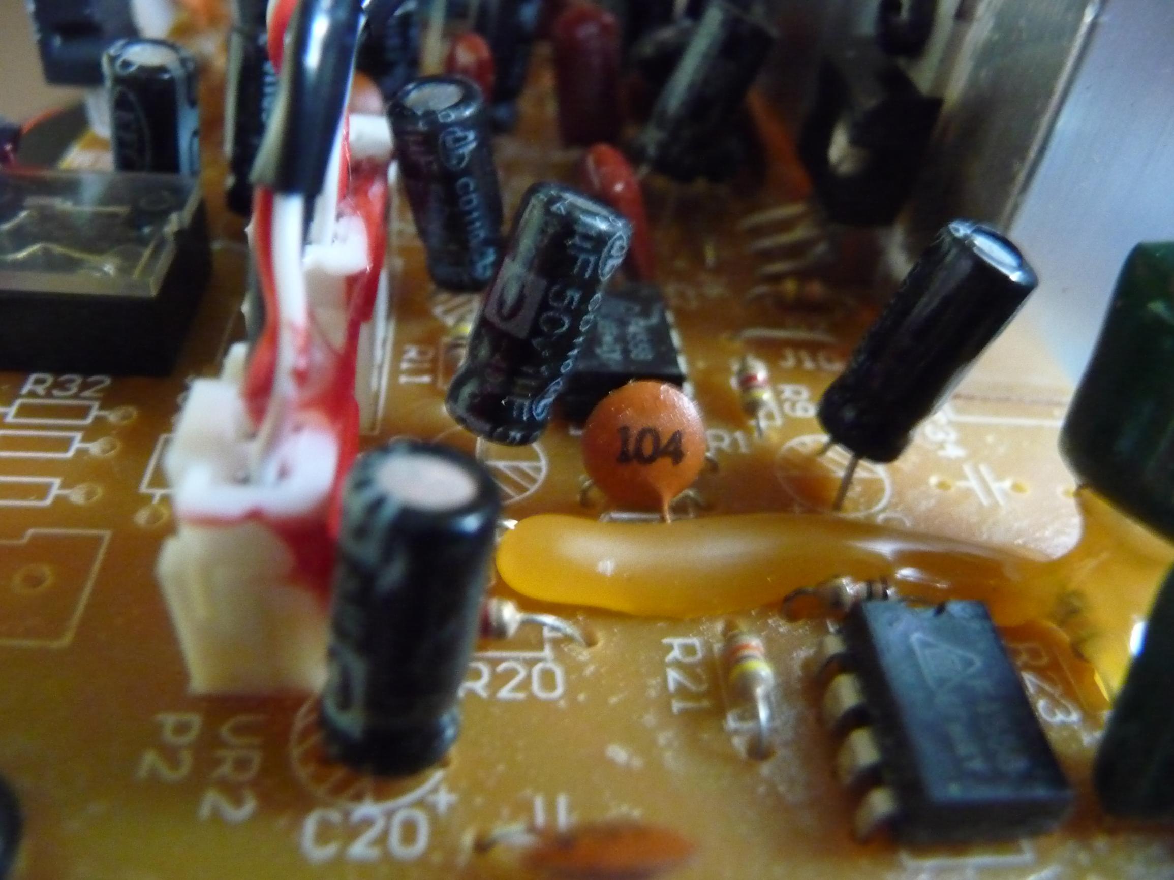

Dann einfach mal drübergucken, wenns gestunken hat, wirste möglicherweise auch was sehen. Aufgeblähte/geplatzte Kondensatoren oder irgendwelche verschmorte Stellen auf der Platine.
also auf der platine kann ich keine verschmorten stellen finden.
ein kondensator der sich auffällig von einem anderen unterscheidet ist auch nicht zu finden.die sehen zumindest noch alle ''normal''aus.also nicht vebrannt oder geplatzt oder so.
am einfachsten machst nen haufen Fotos, dann findet man bestimmt was.

und schau dir mal die ICs an. wenn die abrauchen stinkt es auch, aber man kann es nur sehr schwer erkennen.
Der rote Kleber ist auf jeden Fall Versiegelung. Das es sich um ein defektes IC handelt, halte ich für sehr unwarscheinlich, denn dann platzt meist ein kleines Stückchen vom IC ab.

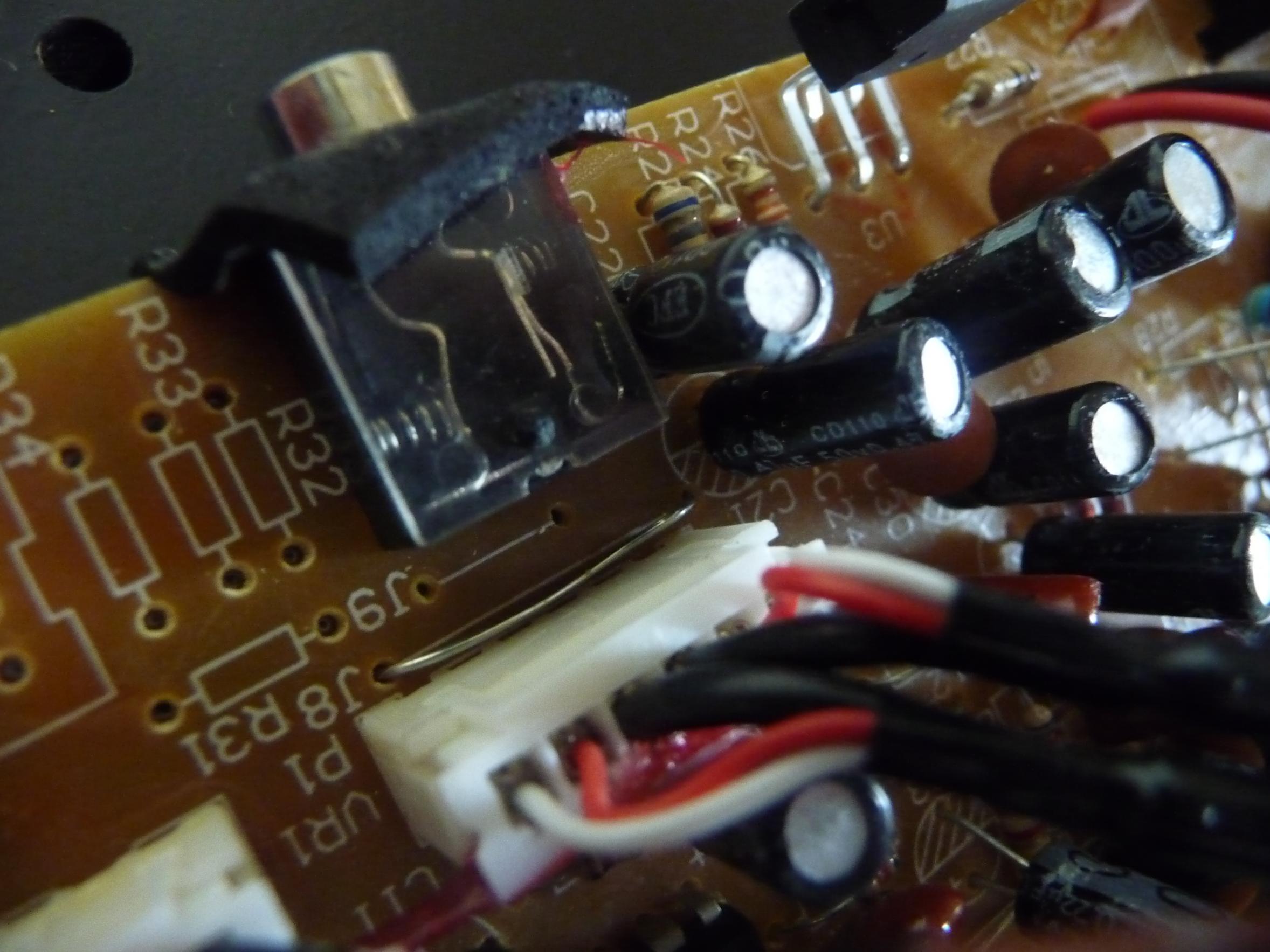

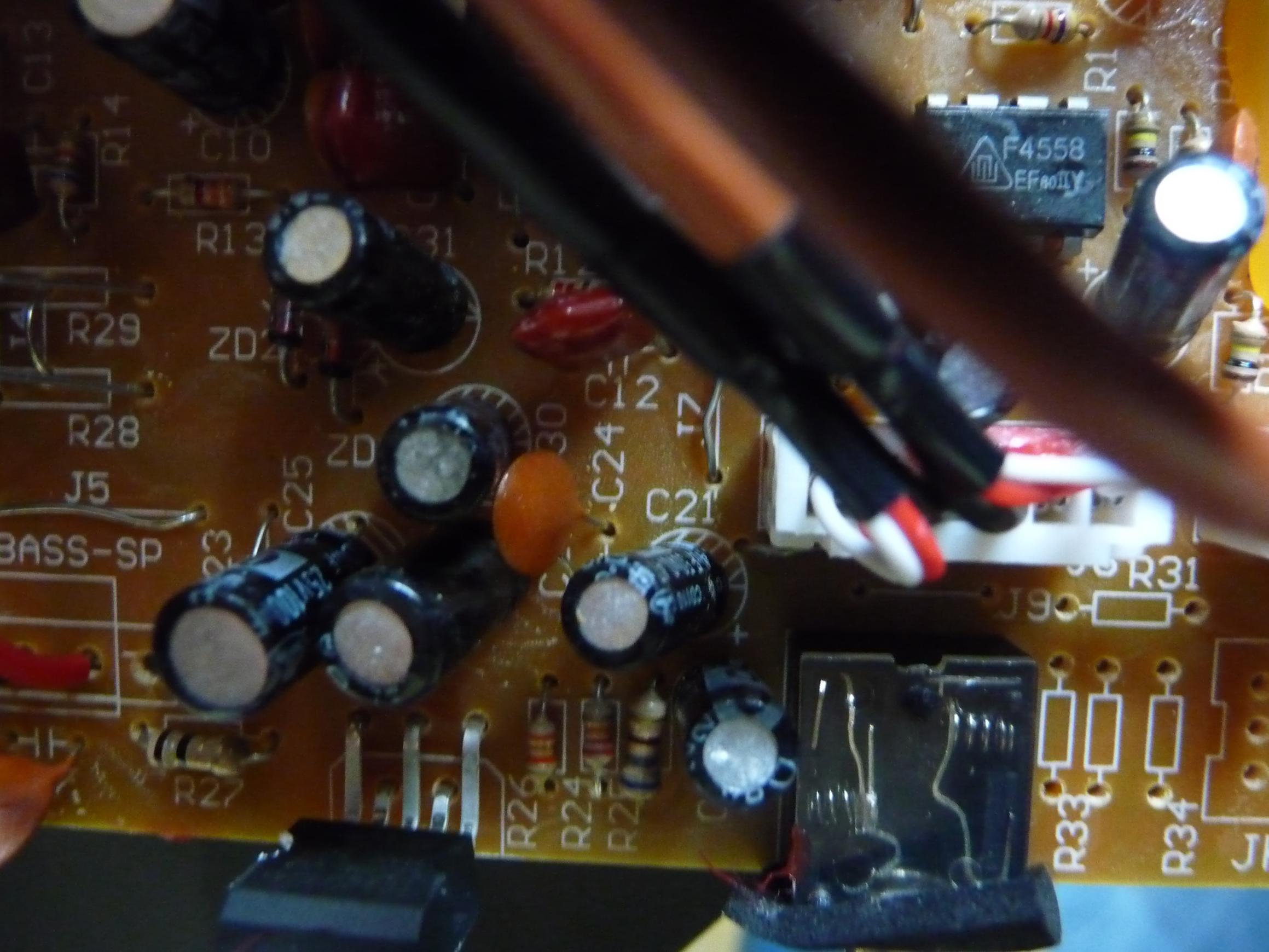

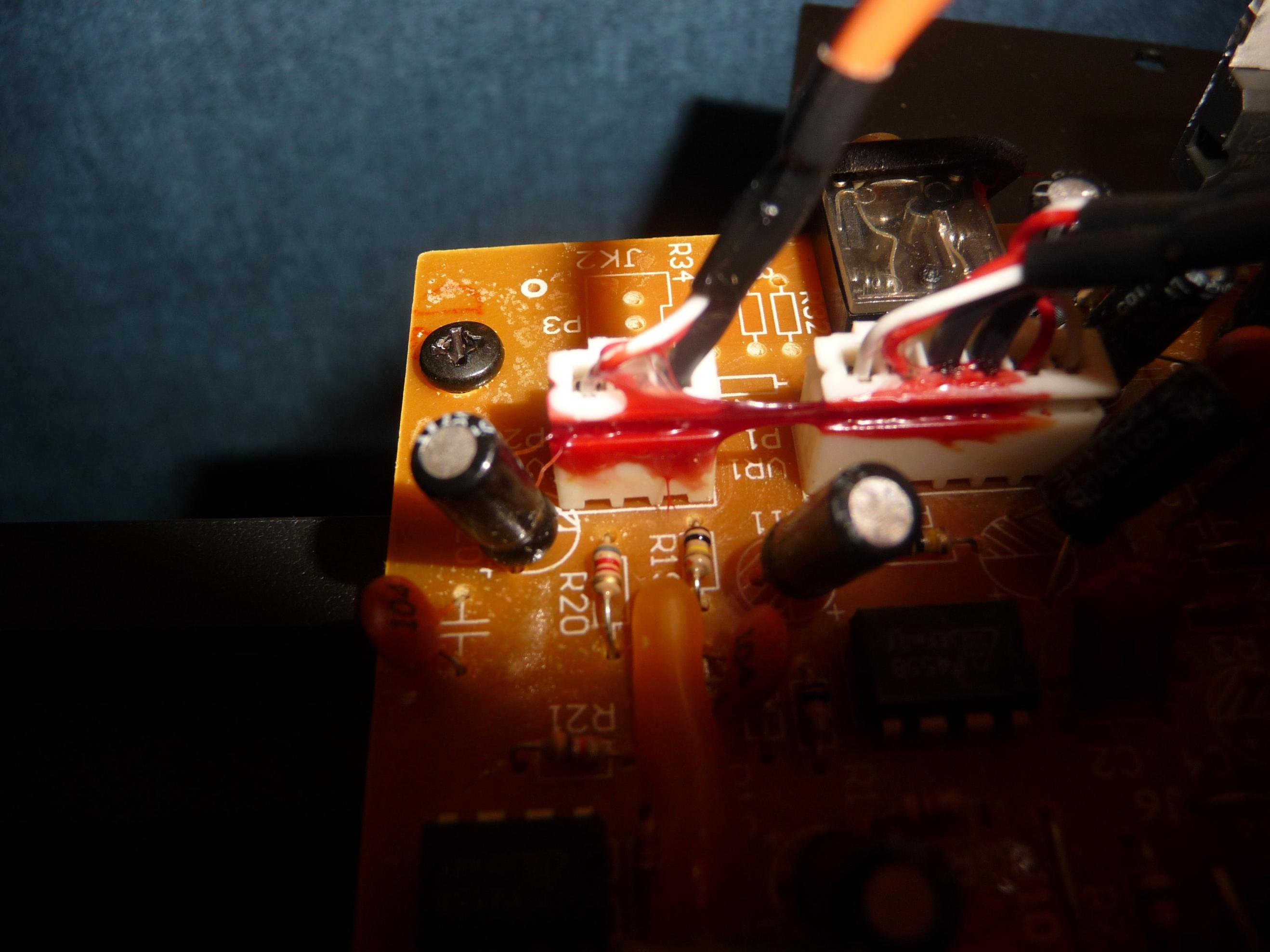

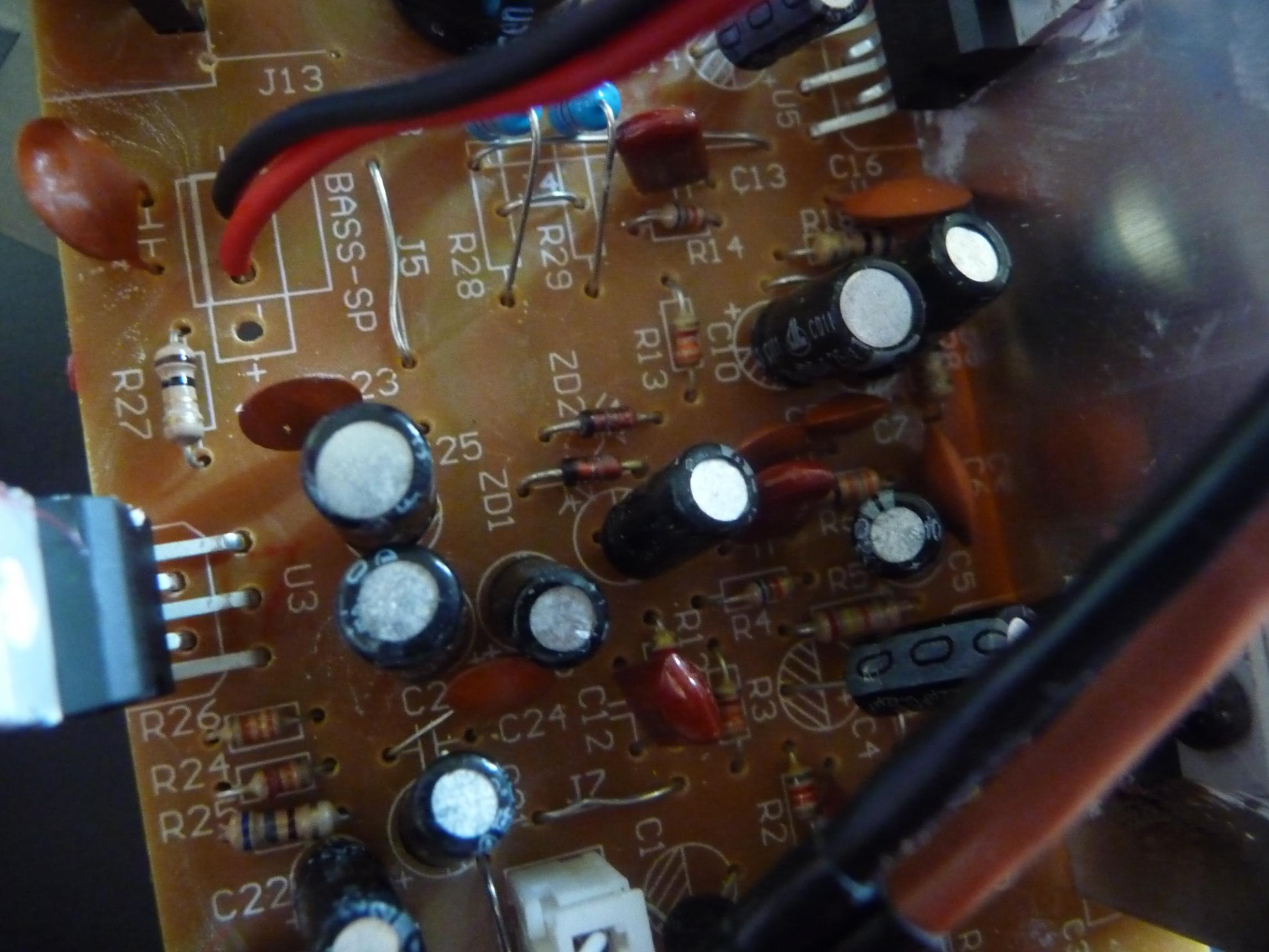

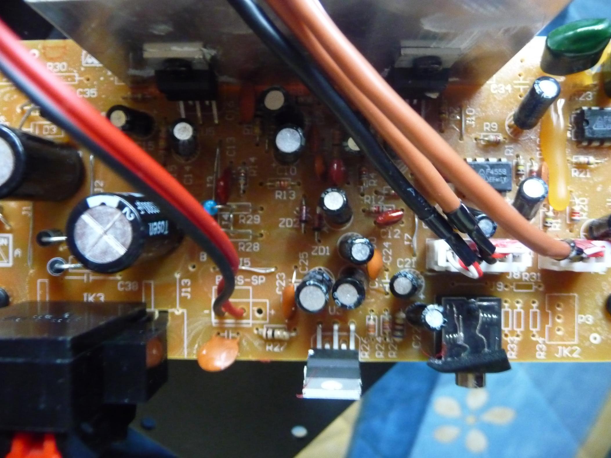

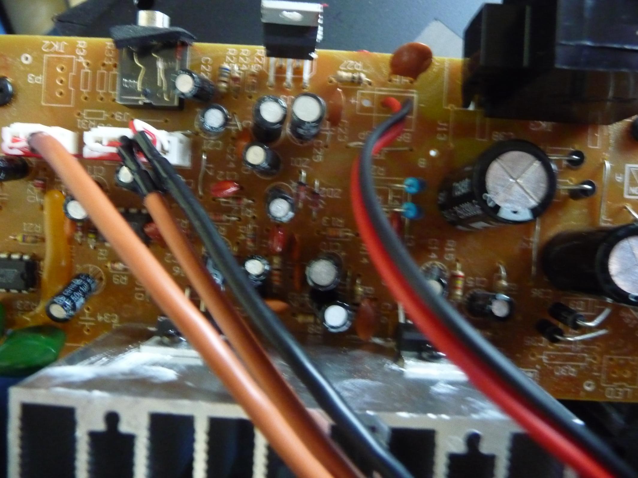

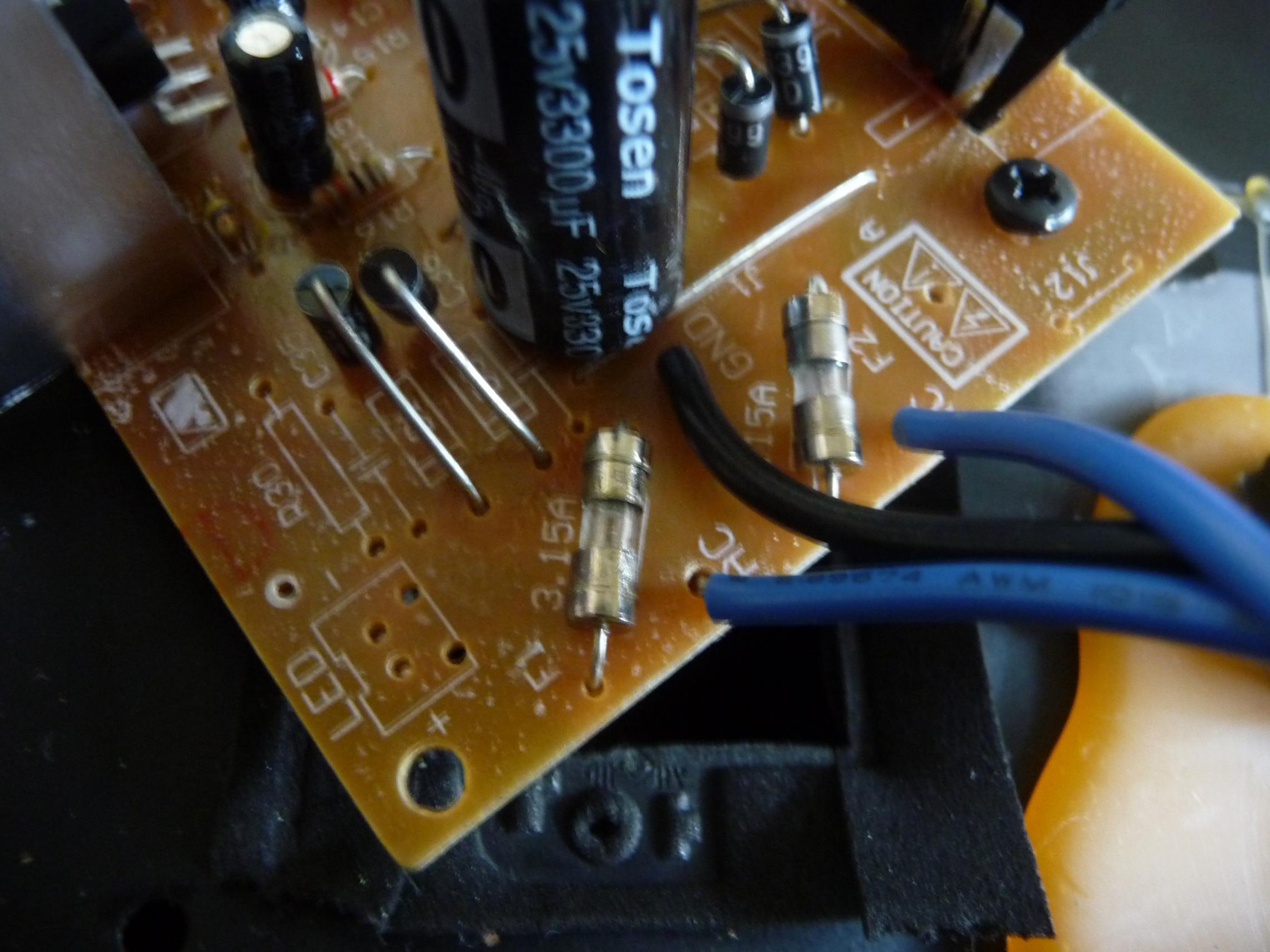

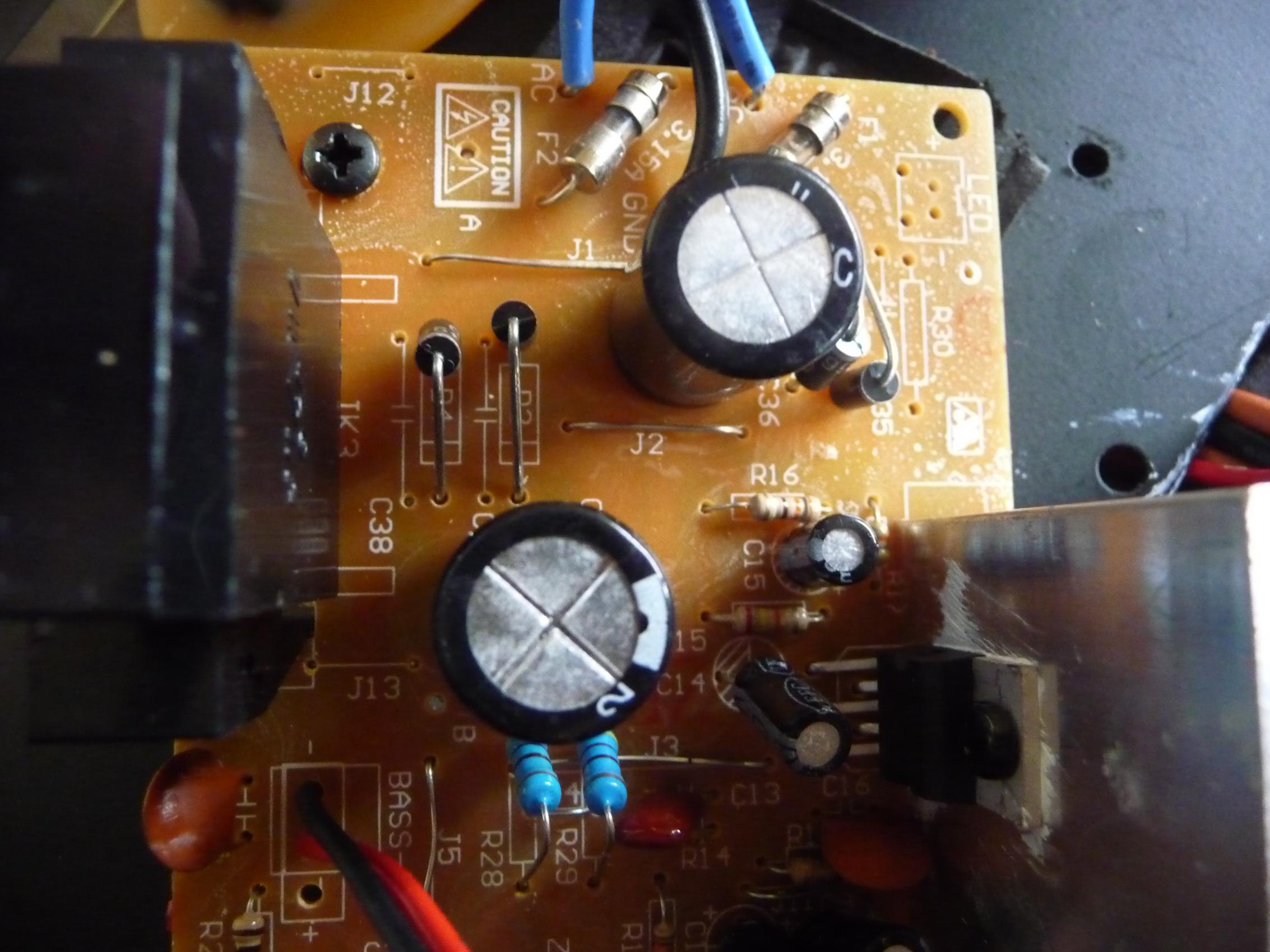

so hier ist der anfgefordete haufen an bildern.;)
ein multimeter habe ich leider nicht zur hand.
die anlage hat ein integriertes netzteil soweit ich weiss.

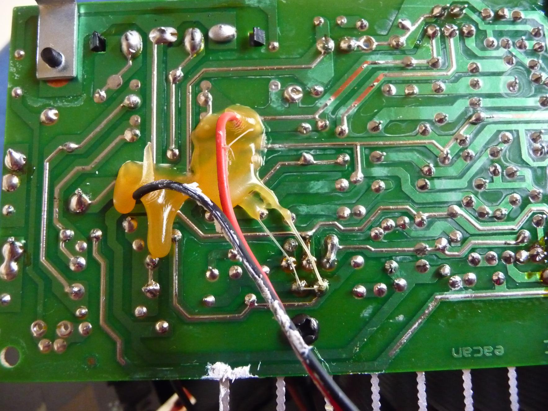

bei einem bild sieht man hinten auf der platine eine bräunlcihe verfärbung.ist das schon verschmort da?

Kann nichts verdächtiges Finden. Entweder ist eine der beiden Sicherungen durchgebrannt (Bild 1 ist leider zu unscharf, kann man nicht erkennen), das Netzteil ist abgeraucht, oder die Transistoren wurden zu heiß und sind hinüber.
Außerdem möchte ich mal anmerken dass diese Platine ein EMV-Horror ist (Elektromagnetische Verträglichkeit). Sehr minderwertige Qualität.
Wenn dir umbedingt was dran liegt dann teste das so wie ich es gesagt habe. Da hier ein internes Netzteil vorhanden ist, musst du aufpassen dass du von den 230V nichts abbekommst. Ansonsten kauf dir ein neues Soundsystem, und zwar ein Besseres.

Ich kann auch keinen Fehler auf die schnelle sehen.
macht das Soundsystem den gar nichts mehr?
oder Leuchten z.b. noch die Power LEDS?
wenn sie Leuchten, ist irgendwas in der Verstärkereinheit defekt.
wenn sie nicht leuchten ist was am Netzteil defekt.
du kannst ja noch mal die ICs anschauen ob dir dort irgendwas verdächtiges vorkommt.
wenn die durchbrennen und Dampf raus kommt, dann kann man das kaum am Gebäude sehen (an der "naht" zwischen ober und unterteil)
aber in Anbetracht der spärlichen Elektronik Kenntnisse und der noch Spärlicheren Ausrüstung würde ich sagen, ab in Müll damit. (außer der Bastel drang ist zu groß ;)
Die Einfachste Testmethode ist indem du es einfach einsteckst, schaust ob es wieder Qualmt/stinkt und die Finger Ganz weit weg von dem 230Volt Trafo lässt.
