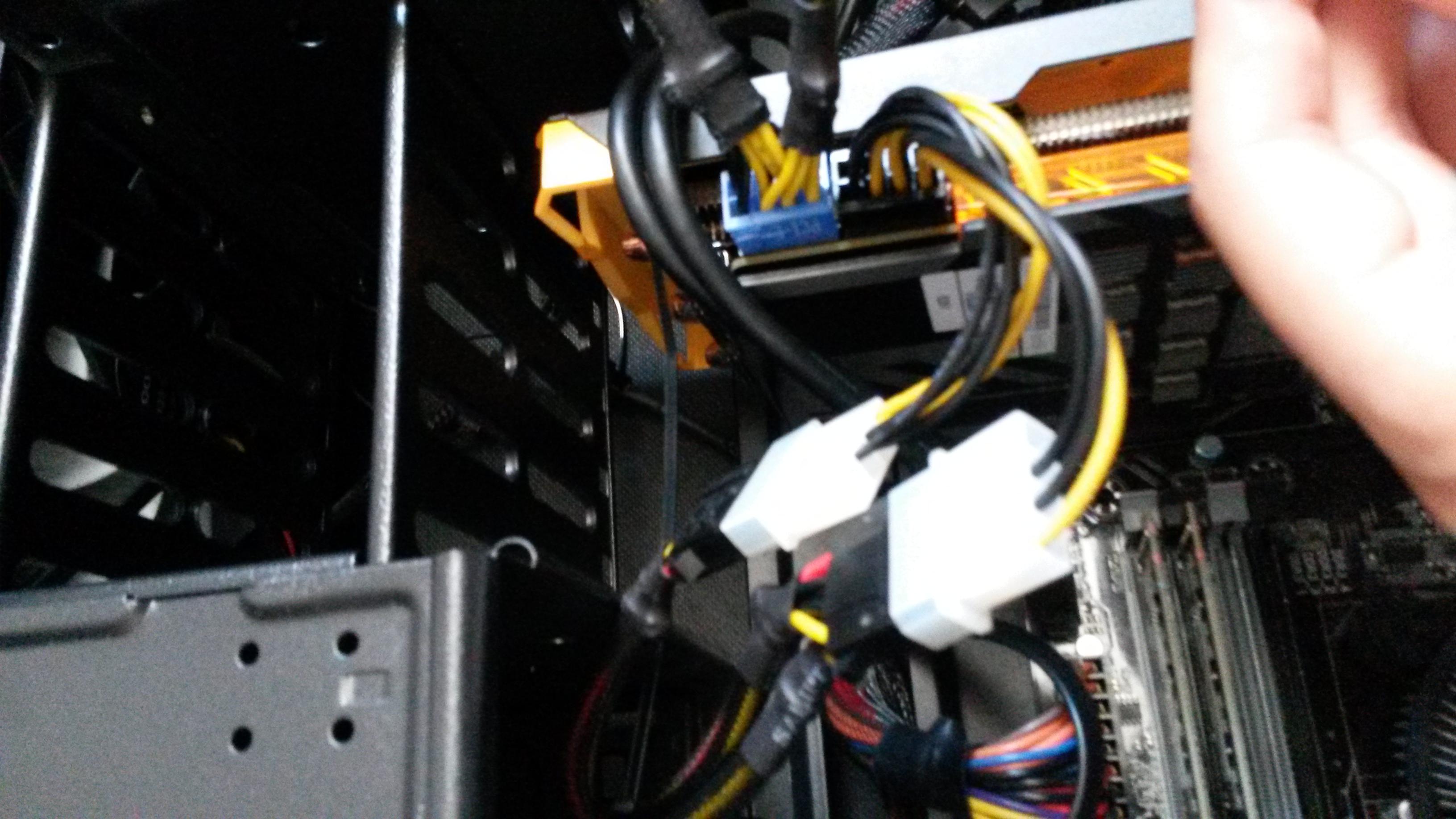

Hey, ich will die Toxic grad anschließen.
Habe nun aber 1x 8er pin und 1 6er , sind also zwei pins frei weil die toxic 2x 8 braucht. Mitgeliefert wurde zwei 8er pin auf molex aber ich habe für den PCIe kein molex die hängen nur da im Festplatten Käfig. Wat nu?
in der Anleitung steht ;
Connectors Option: 1x 6er pin, 1x4er pin, 1x8er pin, 2x6er pin, 2x8er pin,
und... 1x8 pin+1x6er pin (dann sind trotzdem zwei pins frei)..?!
Gruß
edit: vom PCIe 1 gehen 1 6er und 1 8er pin raus

So klappt es oder?.. Den 1x 8er pin dran der direkt in pcie Anschluß am NT geht. Den anderen 8er auf 2x 4er molex angeschlossen wo noch Laufwerk u Platte dran häng.
update; würde das Ding starten wenn es nicht schlimm ist das der eine 8er an molex Baum angeschlossen ist.

..furmark lief einwandfrei. Kann ich das nun so lassen mit den Anschlüssen?
Können kannst du viel - eine echte Empfehlung kannst du von mir jedoch nicht erwarten. Nach den Specs ohne weiteres OC (glaube 72W für einen Molex-Stecker und 150W für den 8-pol-Stecker) sollte es gerade so gehen - ich würde aber eher zu einem Adapter vom 6-pol auf 8-pol raten, auch wenn die GPU dann nur über eine 12V-Schiene läuft (was wieder andere Probleme geben könnte)...
Der "Idealfall" wäre jedoch eine GPU nur mit 1x8-pol&1x6-pol oder ein 2xMolex-auf-6-Pol-Adapter und dazu einen 2x6-pol-auf-8-pol-Adapter.
Hast du eine Möglichkeit den Stromverbrauch zu überwachen? Außerdem würde ich Furmark-Sessions auf jeden Fall vermeiden, da es extreme Last auf GPU-Seite erzeugt!
Hey, dann versuch ichs mal, das mit dem 2 6er versteh ich nicht so ganz werde mirr gleich aber 1x6er auf 1x8er bestellen.
welches tool ist sinnvoll zur Strom überwachung?
Zu den Messgeräten gabs nen guten Artikel: https://www.computerbase.de/artikel/netzteile/strommessgeraete-marktueberblick-test.2447/
Ich würde einen solchen Adapter nehmen: http://geizhals.de/diverse-6-pin-pcie-adapter-a217890.html und dann zusammen mit dem vorhandenen 6-Pol-Anschluss einen solchen Adapter: http://www.ebay.de/itm/like/3213474...MENTS_IN_HLP:true&hlpht=true&ops=true&viphx=1
Ist zwar ein Adapter auf Adapter-Gefriemel, wäre wohl aber die beste Lösung um eine Überlastung zu vermeiden.
Oh danke.
also zwei 6er auf einen 8er und den anderen 8er kann ich vom nt weiterhin benutzen ja? ;)
okay ist bestellt, bis mittwoch läuft der erstmal so :P wenn er sich abschaltet lass ich ihn gleich aus bis mittwoch.
Danke und Gruß
