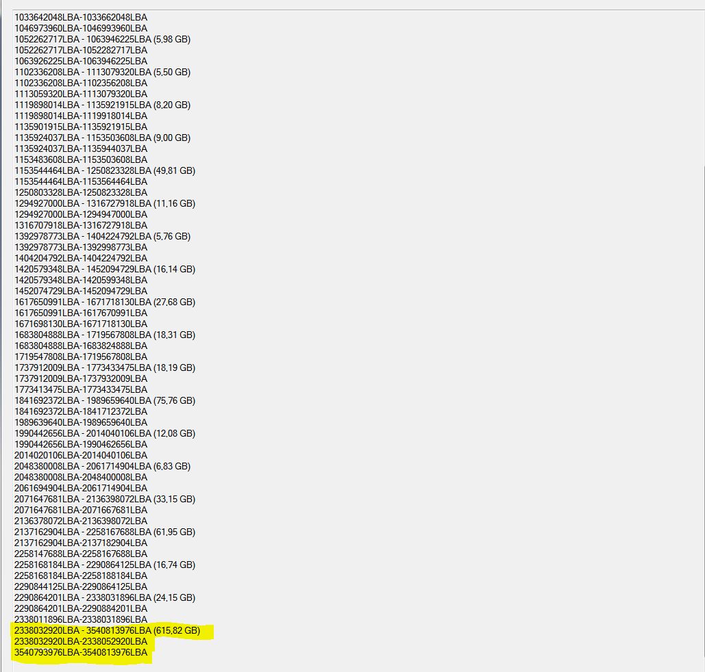

Die Suche hat sich glaub ich positiv erwiesen:

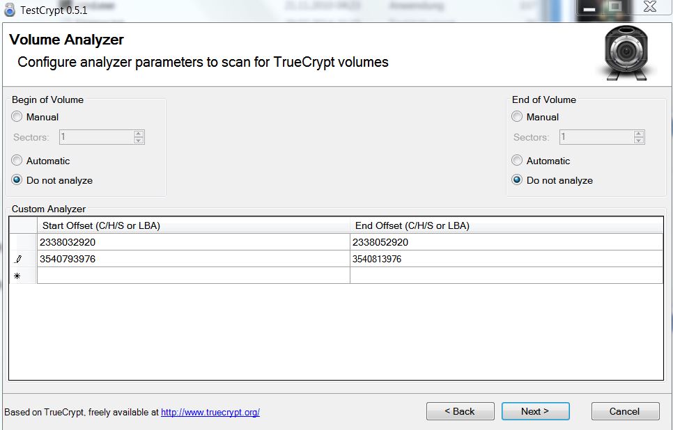

Die Größe von ca. 600 GB würde gar nicht schlecht aussehen - probier mal die folgenden Bereiche im "Custom Analyzer" von TestCrypt:
2338032920 - 2338052920
3540793976 - 3540813976
Zu früh gefreut !
Leider hat die Suche kein TrueCrypt Header gefunden :(

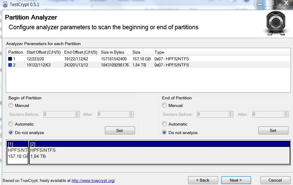

Mach mal einen Screenshot von TestCrypt direkt nachdem die HDD Auswahl per "Next" bestätigt wurde.

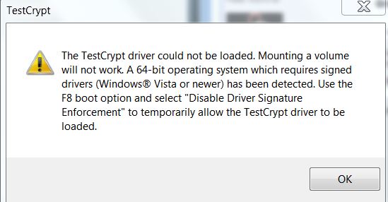

Am Anfang kommt immer ne Meldung, dass ein Treiber für Image-Mount nicht geladen werden kann.
Das beeinflusst die Wiederherstellung nicht oder ?

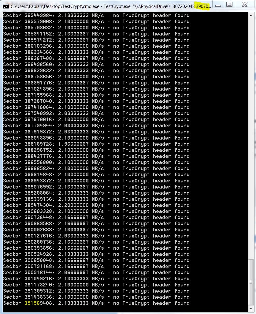

Hi !
Dein Programm läuft gerade noch, wobei es schon den eigentlichen Suchbereich überschritten hat.
Siehe: 23.JPG
