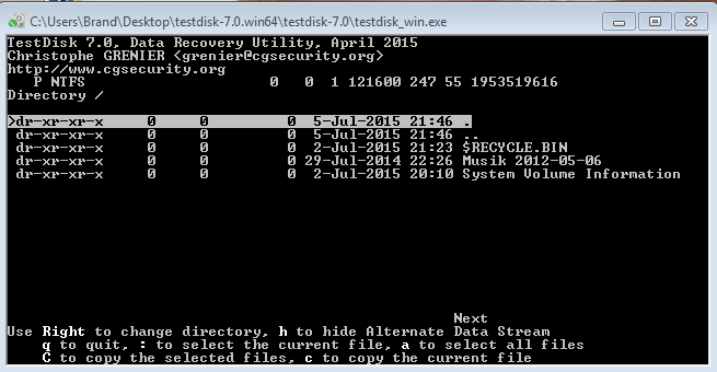

Bei mir erscheinen sowohl Ordner als auch Dateien in TestDisk, allerdings ist die Reihenfolge wild durcheinander.
So sieht's aus - im Verzeichnis Musik liegt nichts (das ist unverschlüsselt). Und der TrueCrypt-File wird nicht angezeigt, im Windows Explorer schon.
Da ist das Dateisystem auch für TestDisk zu stark beschädigt. Wenn die komplette HDD geklont ist, dann kann man ja mal "chkdsk" bzw. ein Linux Live-System verwenden: falls beides nicht funktioniert, so wäre der nächste Schritt ein Datenrettungsprogramm wie GetDataBack for NTFS bzw. R-Studio.
Was mich stutzig macht: Es wird nicht eine der definitiv abspielbaren mp3s im Musikverzeichnis angezeigt. Damit ist aber alles in Ordnung. Vielleicht bringt chkdsk ja wirklich alles einfach wieder in Ordnung. TrueCrypt selbst scheint mit dem Container ja weniger Probleme zu haben, versucht ihn ja sogar zu öffnen, meckert dann aber über die Blockade seitens Windows. Sehe ich das schonmal richtig? Bin dir schon mal sehr dankbar für die Hilfe...
Der Aufruf "chkdsk" kann in diesem Fall durchaus helfen, es besteht jedoch die Gefahr, dass der Container anschließend nur noch 0 KB groß ist: daher ist vor dem Aufruf von "chkdsk" ein komplettes Image der betroffenen HDD empfohlen. Die unterschiedliche Anzeige von Windows und TestDisk kann von der unterschiedlichen Implementierung des NTFS-Dateisystem kommen: es sieht jedoch in beiden Implementierungen so aus, als stimmt irgendwas nicht mit dem Dateisystem.

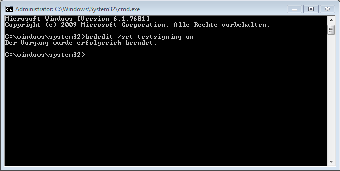

Nachdem Clonezilla gestern fast meinen Rechner zerschossen hätte, wollte ich nun erstmal den Weg "TestCrypt" probieren - das ist doch auch sinnvoll, oder? Oder man kann zumindest nichts falsch machen damit...
Microsoft .Net Framework 2.0 (x64) und
Microsoft Visual C++ 2010 Redistributable Package (x86), und nur dieses,
habe ich installiert.
Dann einmal beim Start per F8 die "Disable Driver Signature Enforcement"-Funktion aktiviert und es auch einmal bei normal gestartetem Windows so probiert:

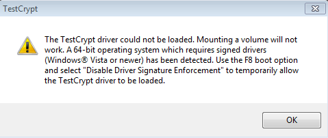

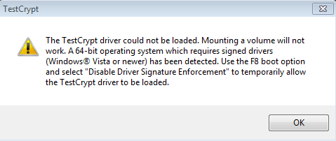

Trotzdem kommt jedes Mal die Fehlermeldung:
Falls ich mich zu doof anstelle oder du keine Zeit hast, zu helfen, hätte ich dafür vollstes Verständnis. Dann sag es bitte einfach, dann suche ich mir privat Support.
hi du musst Windoof booten und dort gleichzeitig F8 drücken und dann steht im letzten Punkt ohne Treiber starten.

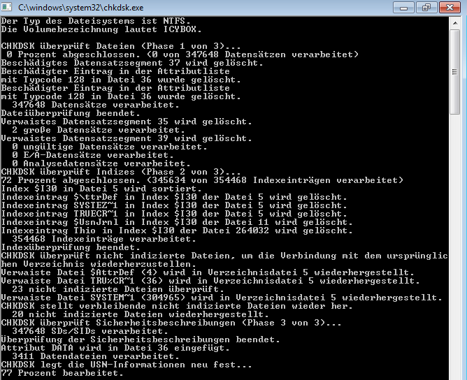

Habe chkdsk /f über die Kopie laufen lassen. Wie versprochen ;-) ist jetzt die Dateigröße des TrueCrypt-Containers gleich null. :(
Also, Testcrypt bringt jetzt nichts?
Dann werde ich noch eine Kopie machen und versuchen, den Container unter Linux zu öffnen... sonst noch Ideen? Wie sehen die aufwändigen Handarbeiten aus?
Hier der Screenshot von chkdsk:

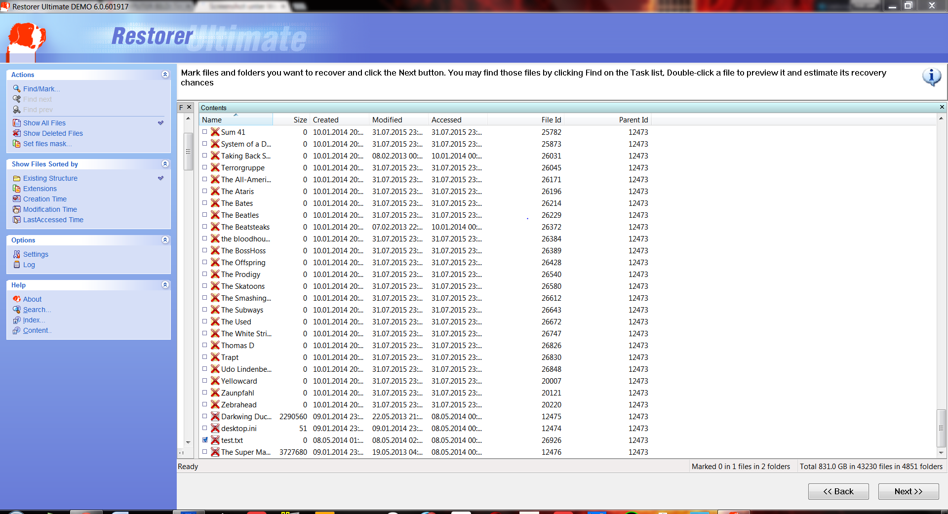

ich habe ebenfalls meinen TrueCrypt Container gelöscht. (hab den ganzen Ordner direkt gelöscht, war zu groß für den Papierkorb)
Ich habe jetzt schon ein wenig in diesem Forum gestöbert, aber leider versteh ich das meiste nur bedingt :(
Das einzige was mir aufgefallen ist, ist das Simpson474 sehr viel Ahnung hat. Ich finde es toll das er hier so detailiert auf dier Posts reagiert und hoffe das er noch aktiv ist um mir zu helfen.
Ich habe schon Recuva durchlaufen lassen, keine Ergebnisse. Hab die externe Festplatte gescannt, da der Container von dort gelöscht wurde oder muss ich den Scan über C: laufen lassen zwecks nicht im Papierkorb gelandet.
Mit den anderen hier genannten Programmen kenn ich mich leider nicht aus :(
Der Container war 30 GB groß und als TXT gespeichert.
Die externe Festplatte ist 1 TB groß.
Wie gesagt ich bin kein Experte, ganz im Gegenteil. Also falls mir jemand helfen kann wäre ich unendlich dankbar. Die Daten sind mir sehr wichtig.
Liebsten Dank schon einmal...

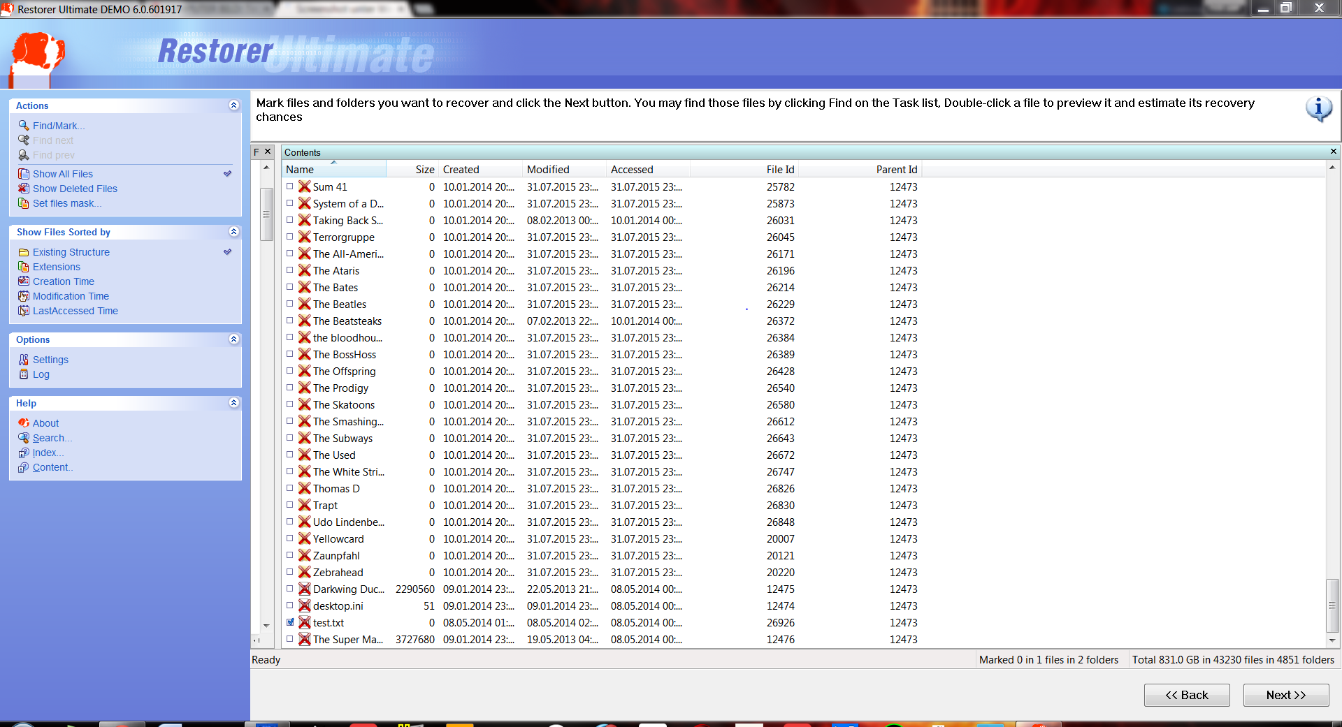

Das einzige Datenrettungsprogramm, welches bisher hier im Forum Dateien größer als 4 GB geholfen hat, ist Restorer Ultimate. Teste mal, ob die Demo-Version des Programms den TrueCrypt-Container anzeigen kann. Wichtig ist, dass auf der betroffenen Festplatte keine weiteren Schreibzugriffe stattfinden, da sich damit die Wahrscheinlichkeit einer Wiederherstellung stark verringert.
Danke erstmal für die Antwort.
Restorer Ultimate zeigt den Container an, jedoch mit 0 Bytes als Größe.
Was nun?
