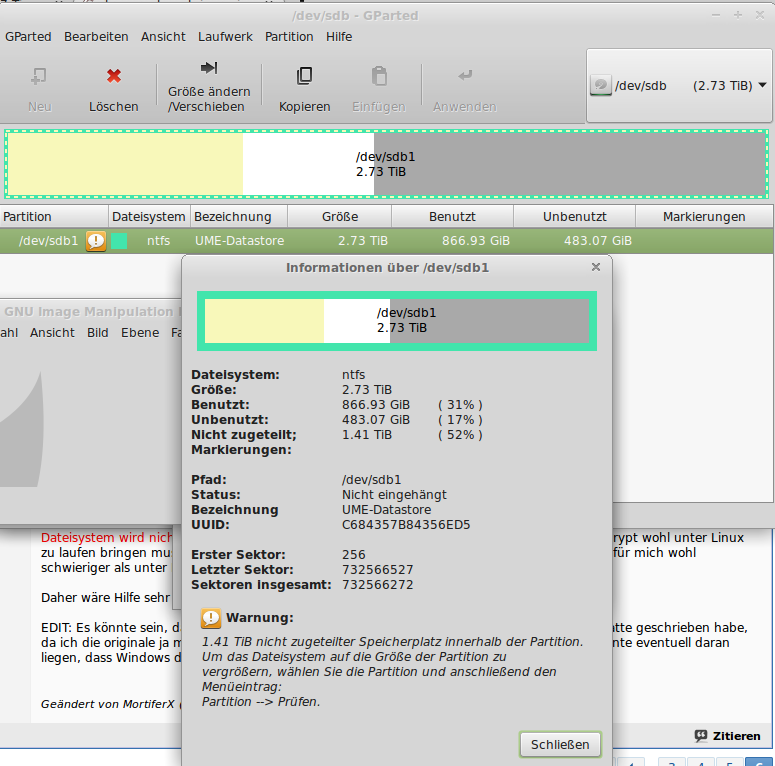

EDIT: Es könnte sein, dass ich mit gparted nun eine andere Partitionstabelle auf die externe Platte geschrieben habe, da ich die originale ja mit dd zerstört hatte. Wählte mit gparted "GPT" als Partitionstabelle. Könnte eventuell daran liegen, dass Windows damit nicht klarkommt?
Wechselte wieder zu Linux. Auf dem Bild im Anhang sieht man, dass es definitiv auch jetzt noch NTFS ist.
Könnte der nicht zugeteilte Speicherplatz in der Partition das Problem sein?
EDIT: Naja, ich probier mal, mit gparted diesen nicht zugeordneten Bereich einfach raus zu nehmen, weil ich eben auch etwas unter Zeitdruck stehe, wie man mir wohl an meiner etwas zu ungeduldigen Schreibart hier merken sollte. Mal gucken, was Windows dann dazu meint. Falls es schief geht, kann ich ja wieder von vorne anfangen oder so, also über Nacht, wenn ich schlafe, nochmal neu kopieren.
EDIT2: Windows erkennt trotz Fehlerbehebung das Dateisystem nicht.

Simpson474 schrieb:
Die Festplatte darf auch größer sein, die unterschiedliche Sektorengröße wird jedoch Probleme machen.
Bist du immer noch auf der HDD mit 4 KB Sektoren? Wenn ja, dann wird es unter Windows nicht funktionieren.

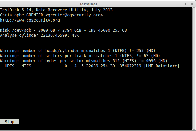

Problem mit Testdisk entdeckt. Sektorgröße passt nicht. Siehe Anhang!
Was nun?
EDIT: Ja, damit wollte ich ja die Dateien entschlüsselt haben, damit ich mit TestCrypt scannen kann.
EDIT2: Dann bleibt mir jetzt nur, dass ich die andere 1,5 TB Platte (hat 512B Sektoren), die ich habe, auf die 3 TB mit den 4KB Sektoren clone. Die 1,5 TB Platte dann formatierte und als Ziellaufwerk für dd nehme. Das dauert alles locker an die 36 Stunden....

TestCrypt sollte auch mit der falschen Sektorgröße zurechtkommen. Eine Sicherung des TrueCrypt-Headers bzw. eine Sicherung einer älteren Version des TrueCrypt Containers existiert nicht, oder? Damit wäre der Suchvorgang um einiges einfacher.
Habe nun alles entschlüsselt auf einer 1,5 TB Platte mit passenden Sektorgröße. In Windows wird die jetzt auch erkannt.

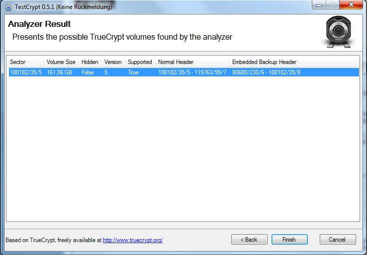

Ich scannte nun gut einen Tag lang den Bereich von 1608837172LBA bis 1609637172LBA und fand sowohl einen intakten Normal Header als auch einen intakten Backup Header; siehe Anhang.
Vielen Dank für die große Hilfe, deinen Programmen und den Tipp mit dd. :)
