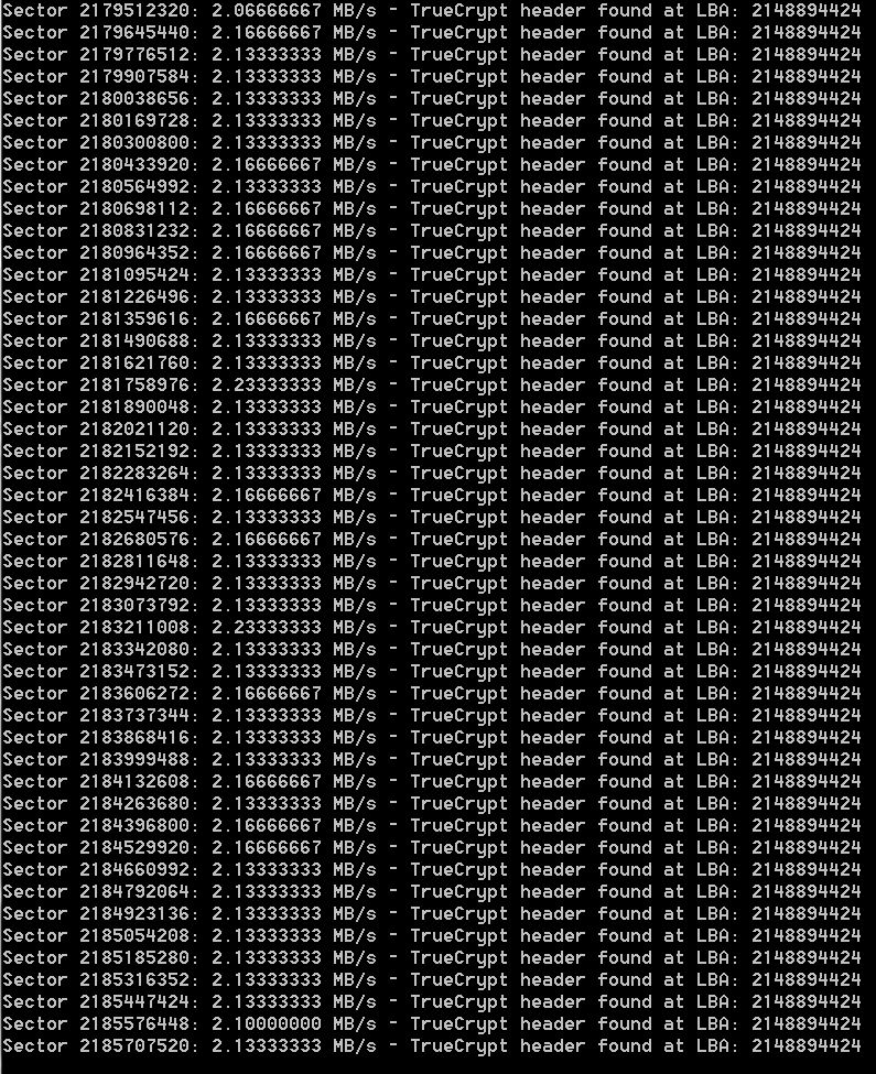

Hallo !
Dein Tool hat tatsächlich einen Truecrypt-Header gefunden:
lg igorrrr
Es gibt leider teilweise auch Zufallstreffer, da das Tool nach dem Entschlüsseln nur nach dem String "TRUE" sucht. Notier vor dem Beenden des Tools die letzte Sektorausgabe, anschließend kann man im "Custom Analyzer" von TestCrypt in folgendem Bereich suchen:
2148894168-2148894680

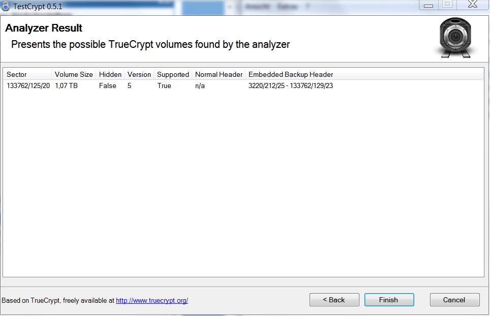

Hi !
Danke für deine schnelle hilfreiche Antwort !
Das ist das Ergebnis:
Für einen Zufallstreffer ist das aber schon viel Zufall, da die Version scheinbar auch passt - einzig die Größe stimmt nicht wirklich mit deinen 600 GB überein. Hattest du mal einen größeren Container auf dieser HDD?
Ich muss zugeben, dass ich mich mit der Containergröße ein wenig verschätzt habe.
lg
Mit einem TB ist der Container jedoch garantiert fragmentiert - hast du eine weitere HDD mit mindestens 1.5 TB Speicherplatz verfügbar?
