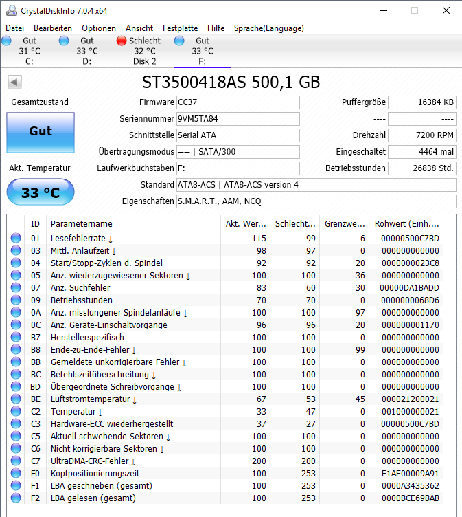

@madmax2010 : Seagate verwendet 32 bit für die Suchvorgänge und 16 bit für die Suchfehler in einer kombinierten 48 bit Anzeige.
Im Anhang eine ST3500418AS mit einer hübschen Anzahl an Suchvorgängen.
