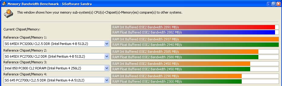

Dazu noch ne Frage: Mit Sandra zeigt das Board leider nur einen Speicherdurchsatz von knapp 3000 MB an, müßte das nciht mehr sein? Theoretisch 6400 MB?
Beim Booten zeigt das Board an; Dual Channel Linear Mode
Falsche Bänke???
Danke
