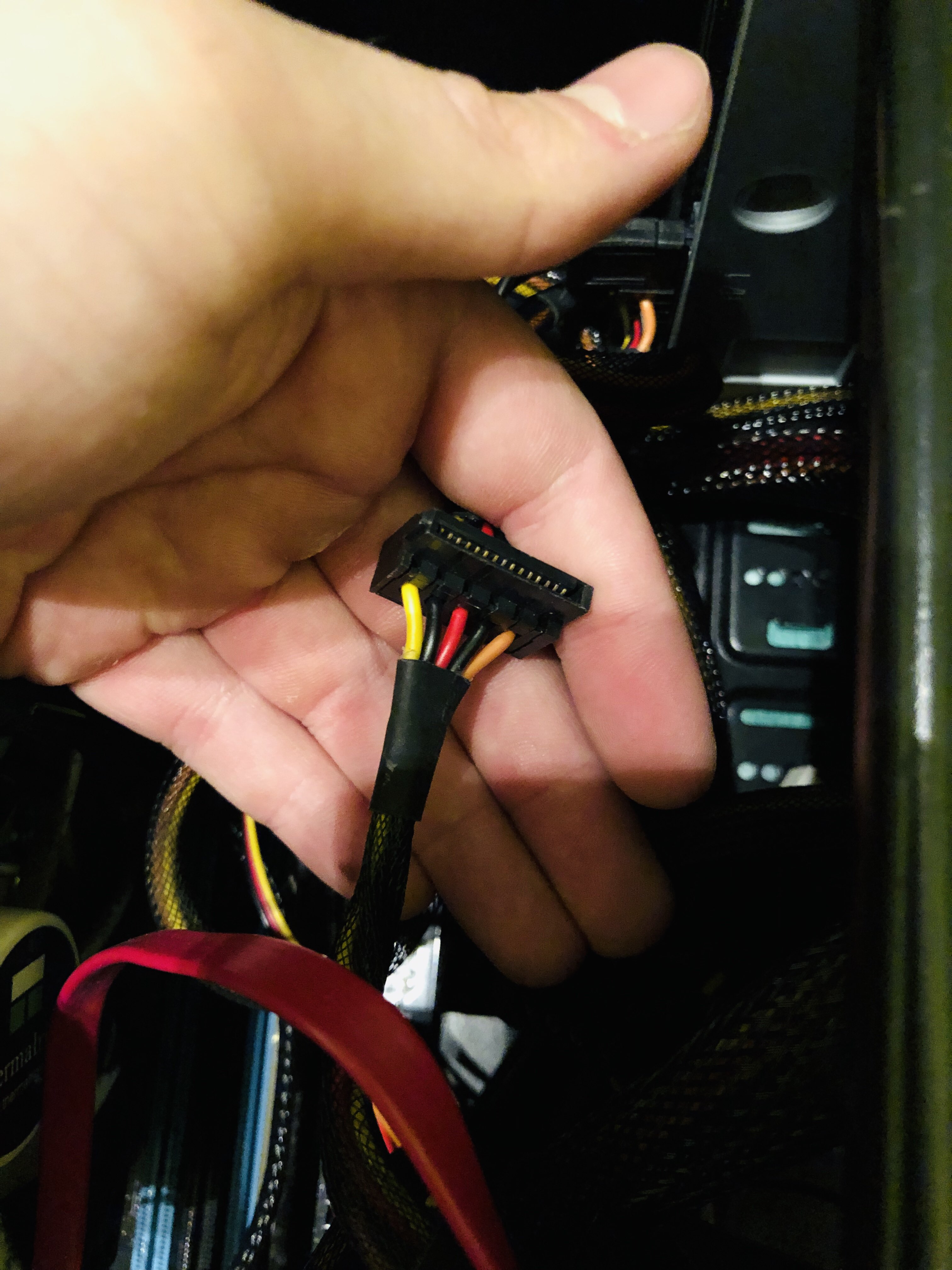

Ausgehend von meinem Netzteil gibt es 2 Kabel mit diesen Anschlüssen (sind glaube ich 3 pro Kabel)
Bei dem ersten Kabel sind alle 3 Anschlüsse in Ordnung. Dort ist auch meine SSD dran und alles funktioniert wunderbar. Stecke ich zusätzlich meine HDD an dieses Kabel an gibt es Probleme beim booten (meistens wird dann entweder nur die SSD oder HDD gefunden, ist das normal so? )

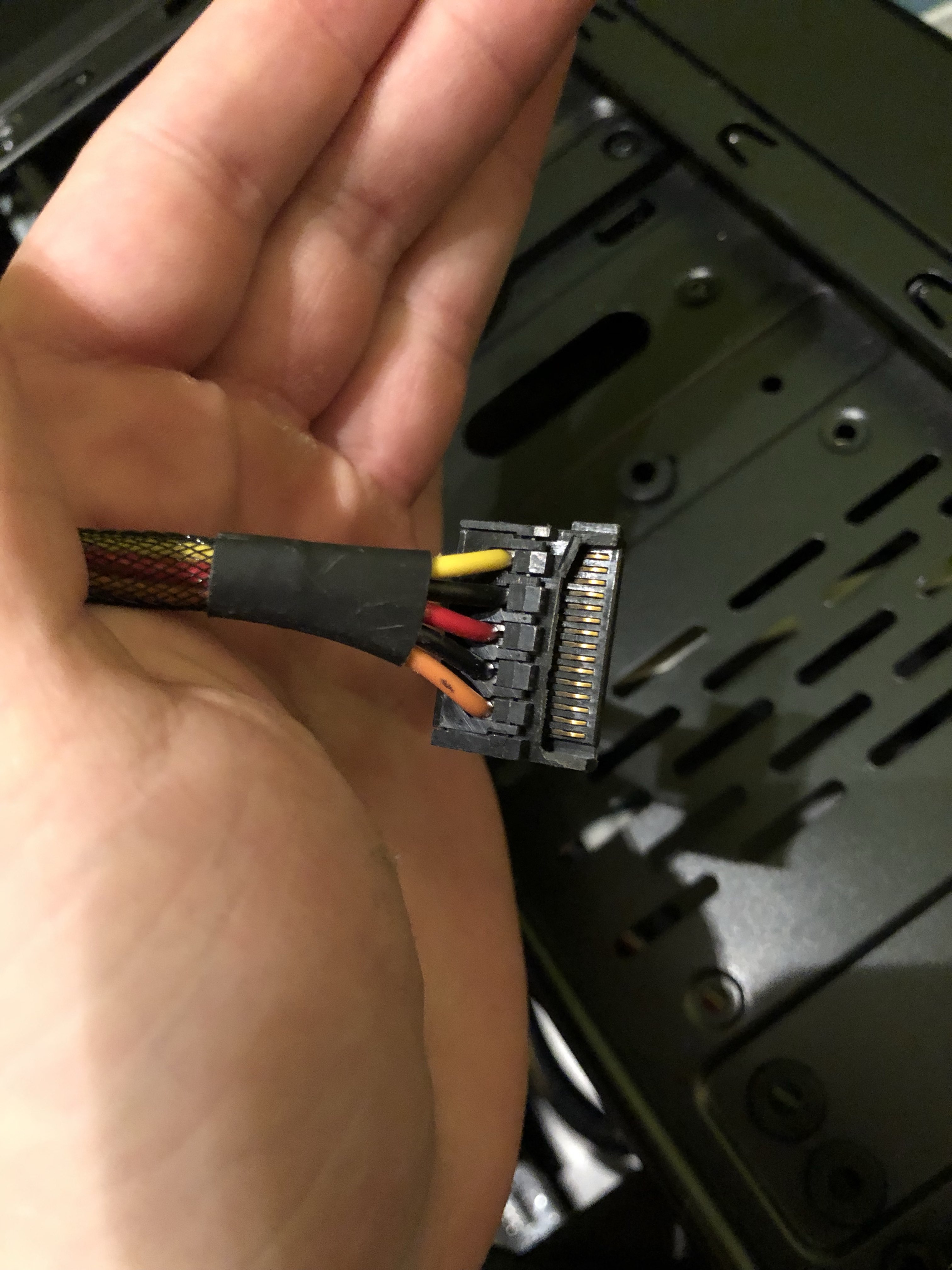

Bei dem Zweiten Kabel sind alle 3 Anschlüsse angebrochen, so wie in diesem Bild hier
Hab dort nicht aufgepasst nach dem reinigen und beim Anstecken jedes mal abgebrochen :D
Jetzt weiß ich eben nicht weiter. Wenn ich beim ersten Kabel die HDD noch mitanschließe gibt es Probleme, und wenn ich sie am zweiten Kabel anschließe fliegen mir die Dinger meist direkt wieder raus.
