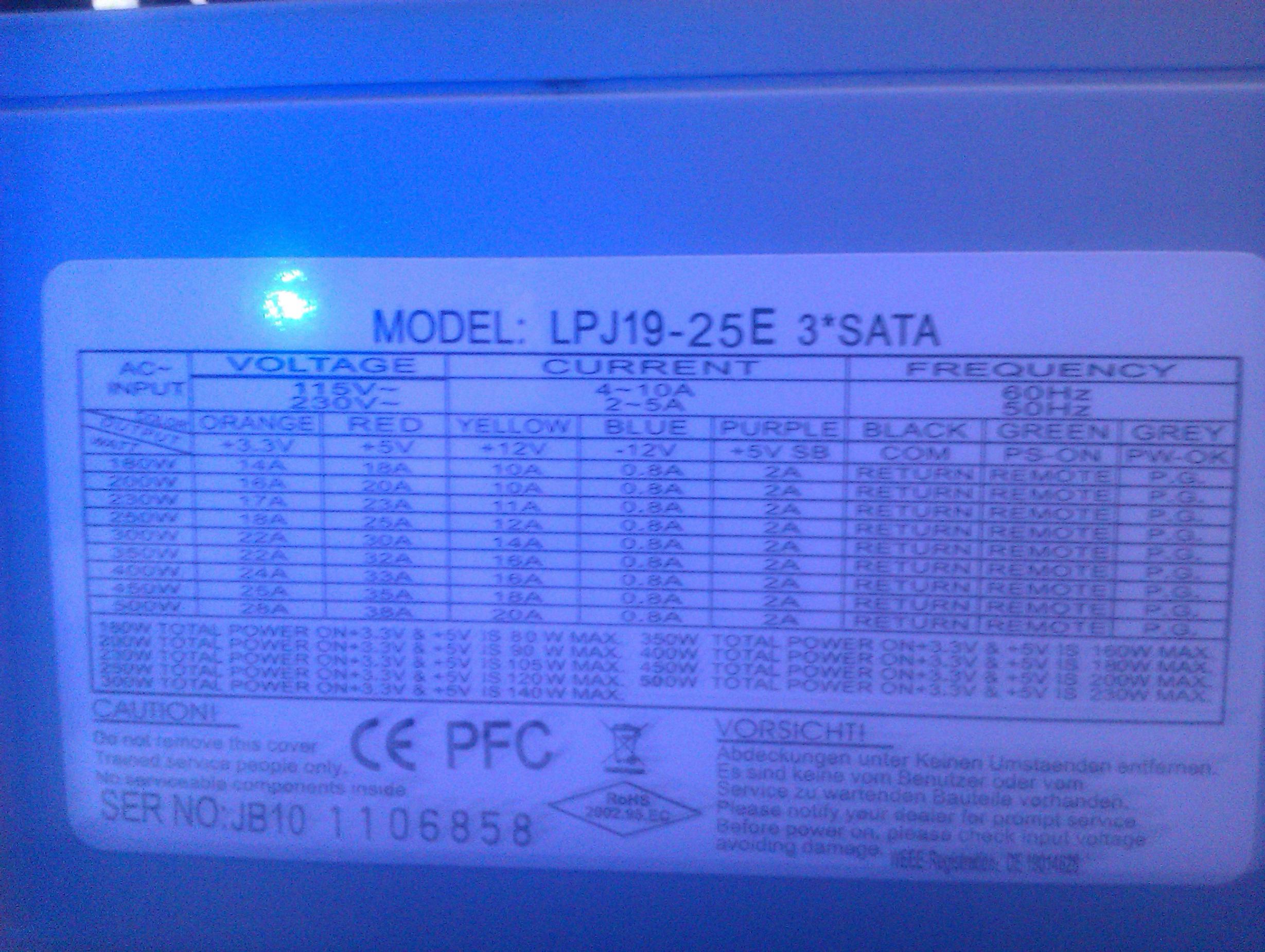

Das Netzteil ist wichtig, weil wir wissen müssen, ob dein Netzteil überhaupt in der Lage ist, mit einer stärkeren (und stromhungrigeren) Grafikkarte klar zu kommen!
Wenn du das Gehäuse öffnest, hat dein Netzteil einen Aufkleber mit den Leistungsdaten drauf, der kann z.B. so aussehen:
Mach doch bitte mal ein Bild davon und stell das ins Forum.
Da ist garnicht 420W sondern nur 400W oder 450W gelistet...
egal. Auch das 450W hat nur 18A auf 12V, kann also nur 216W auf der 12V-Leitung liefern - das reicht hinten und vorne nicht für eine highend-Grafikkarte. Da muss also ein neues Netzteil her!

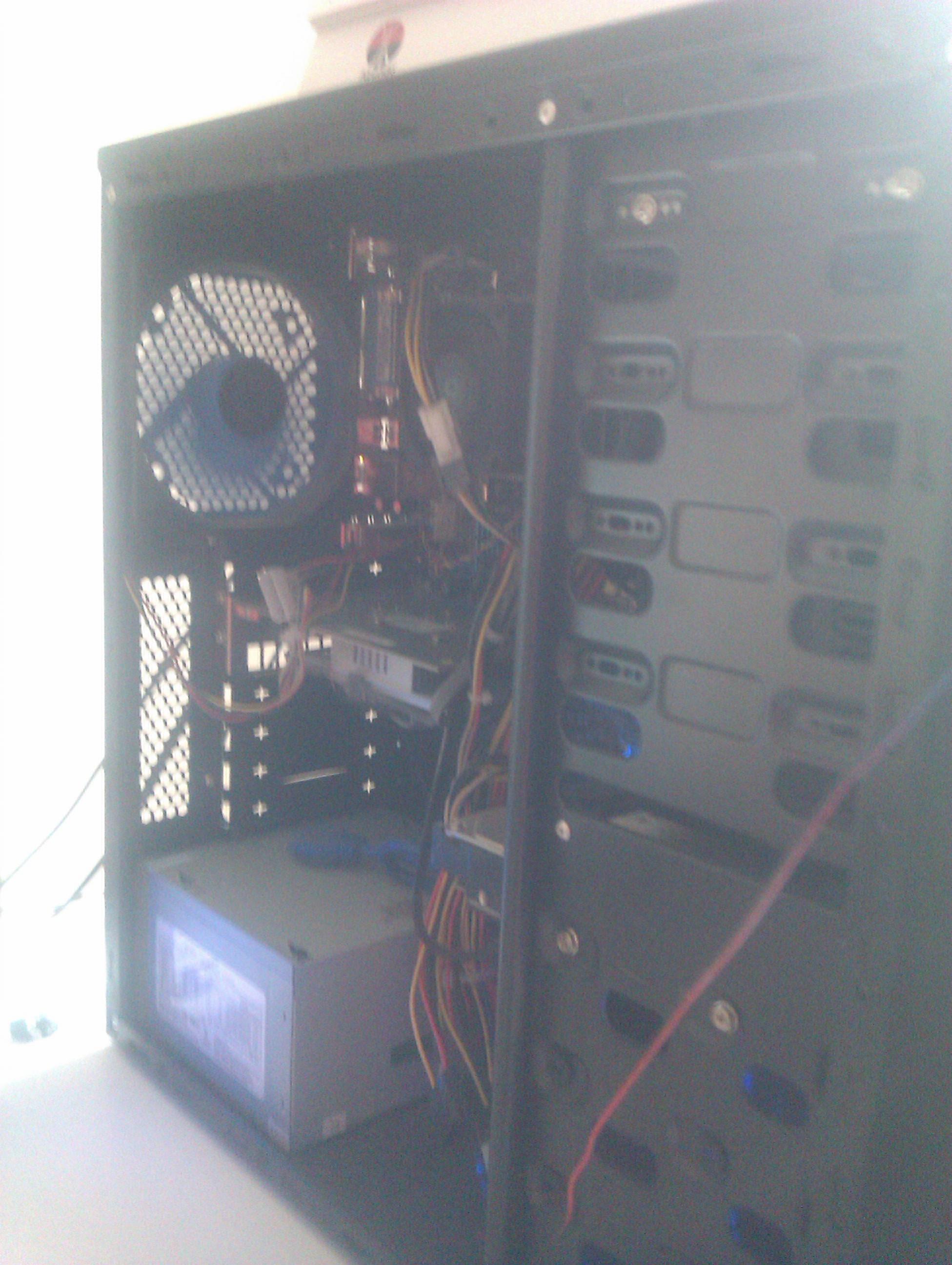

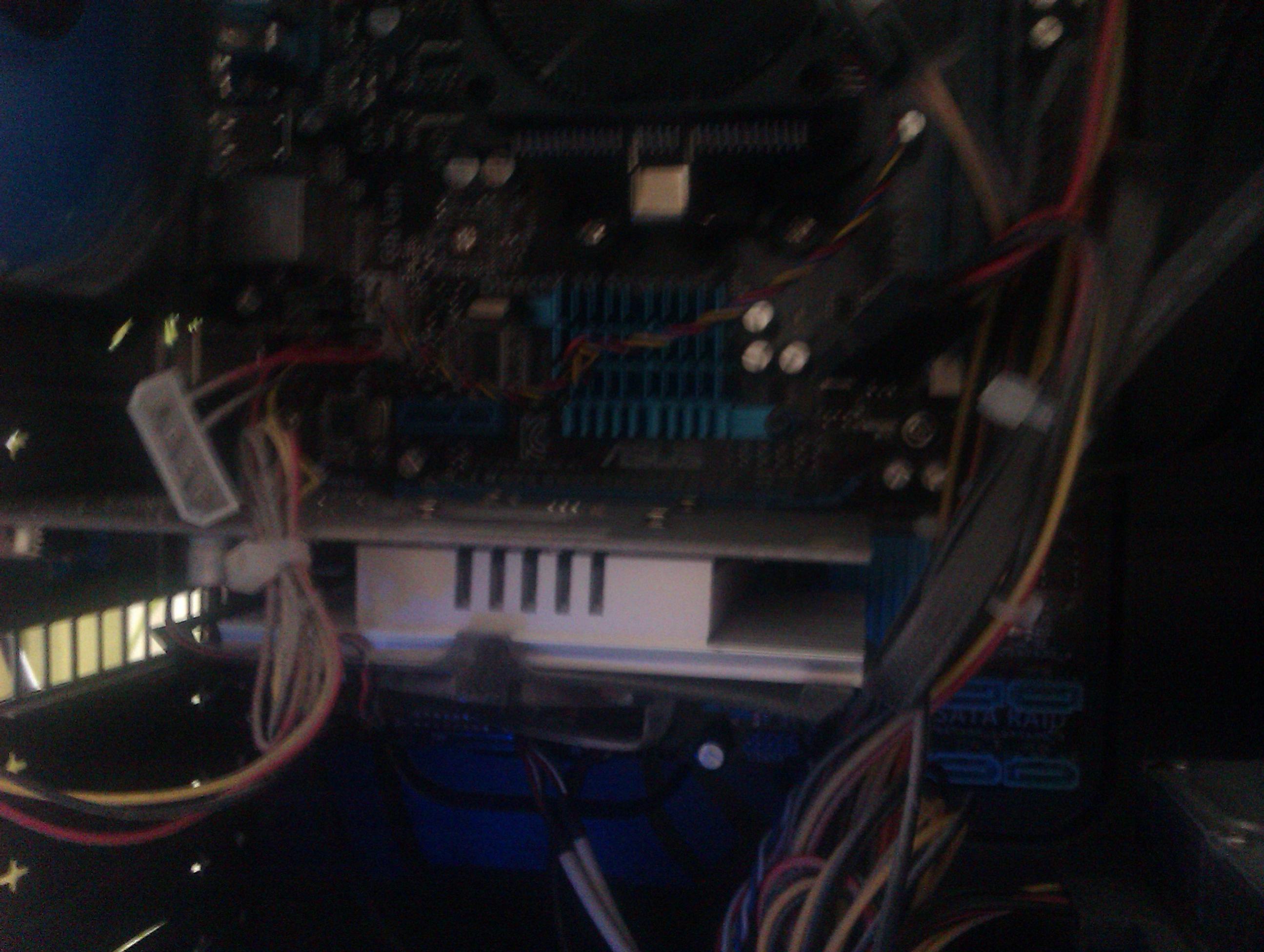

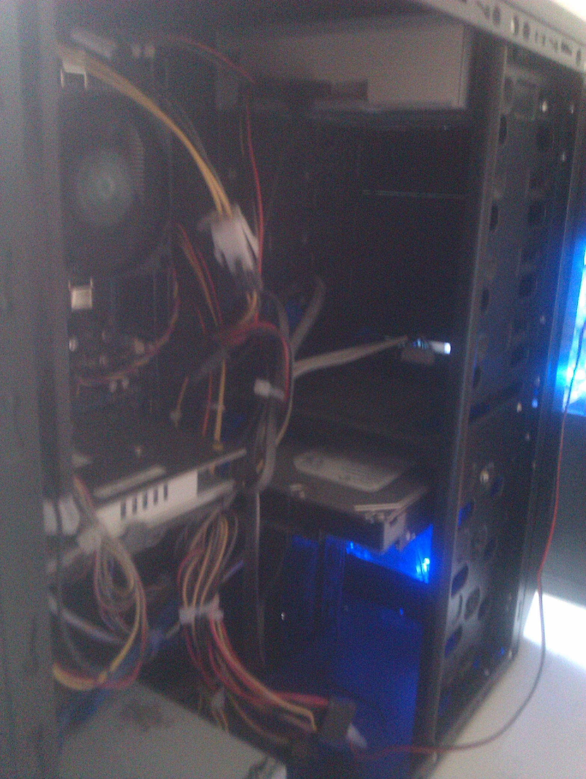

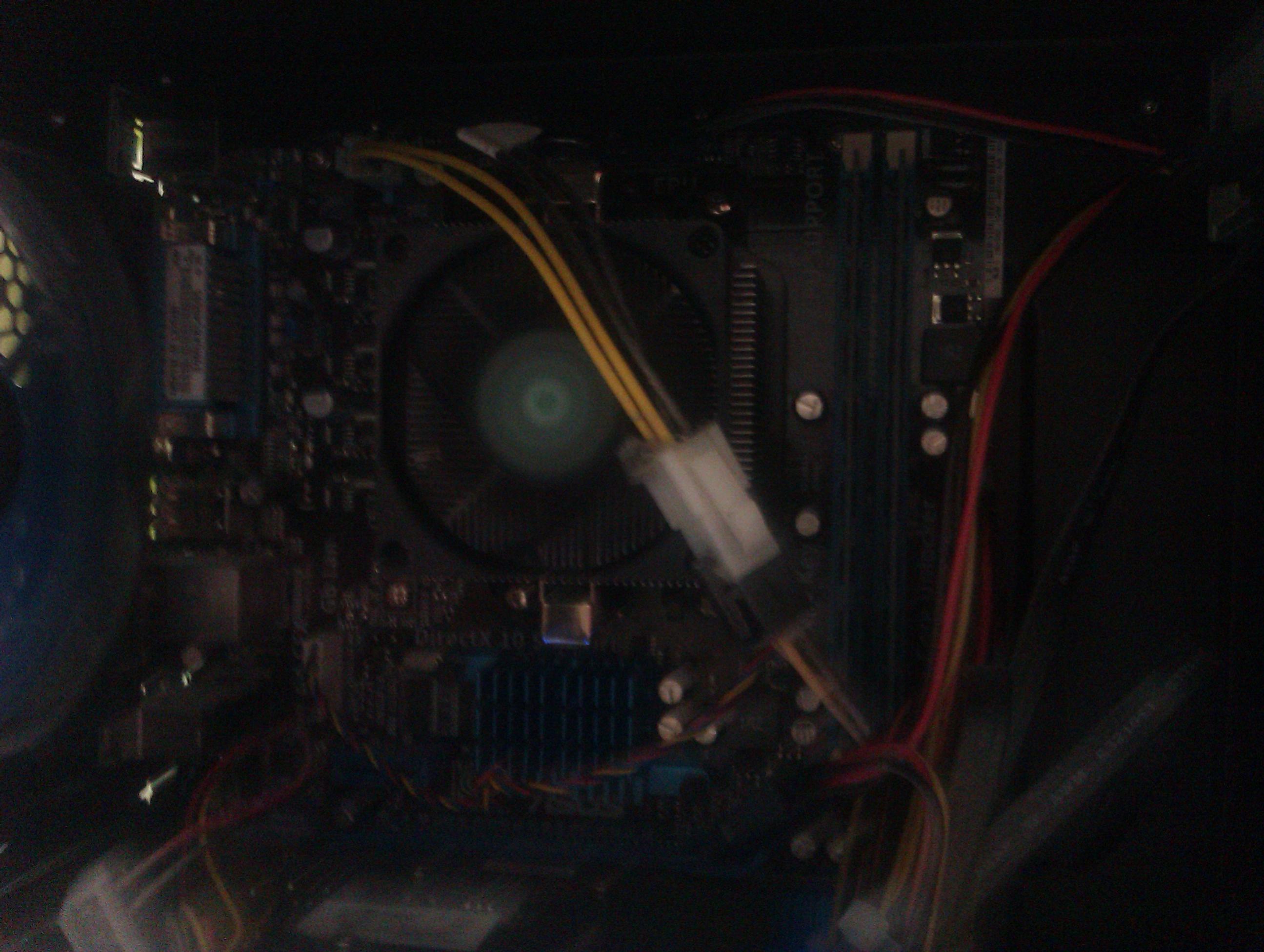

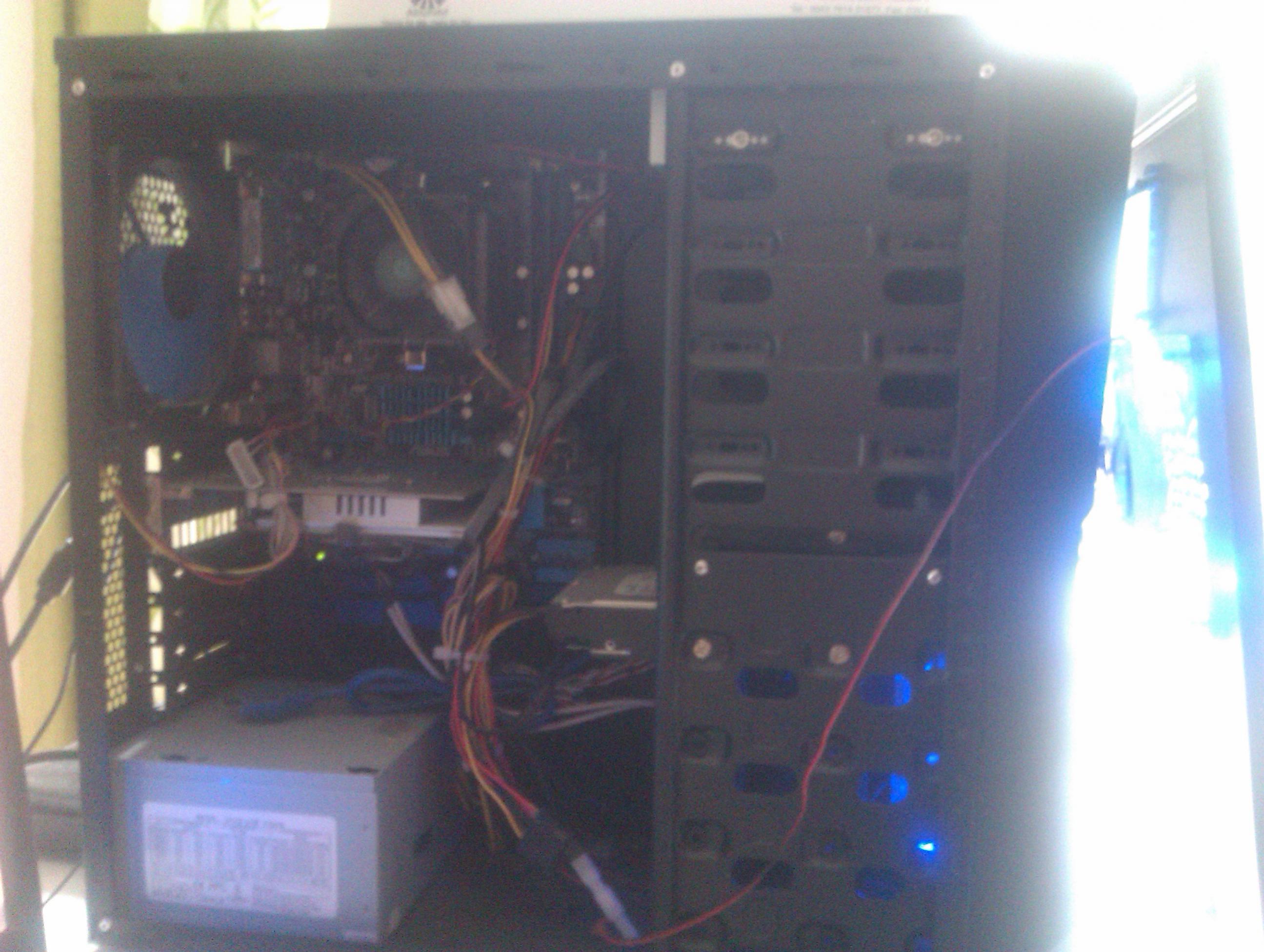

Vielleicht noch ein Bild vom Gehäuse? (Am besten mit geöffneter Seitentür)
Ein Foto zeigt mir
1. ca wie groß es ist (eventuell kann ich direkt erkennen ob es zu klein ist oder auch das es definitiv passt)
2. wie gut das Belüftungskonzept ist (eine 7950 erzeugt eine Menge Abwärme die entsorgt werden will)
Du muss gucken wie viele Slotblenden verwendet werden können. Bei diesen Grafikkarten sind es meist 'nur' 2. Und du muss noch gucken wie lang der Abstand zwischen der Slotblende und den Festplattenkäfig ist.
So ich habe jetzt ein paar Fotos gemacht ich hoffe sie helfen:
achja die Abmessungen sind : 42,5 cm hoch, 46 cm lang und 19 cm breit
