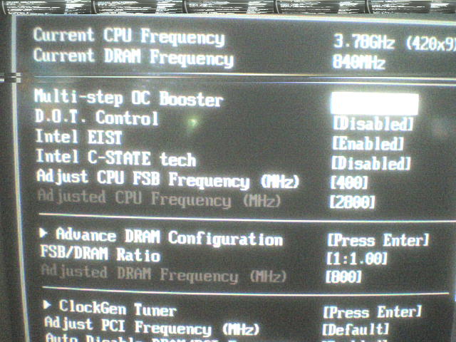

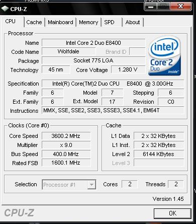

zum einem einen Intel Core2Duo 8400 genaures dazu könnt ihr im Bild unten sehen.
Dann ein MSI NEO3 FR.
Ich hab versucht die CPU zu übertakten, und bin ab 405MHZ FSB auf Probleme gestoßen,
es kamen schon beim starten von Windows Bluescreens und Abstürze.
Dann hatte ich den CPU Core zeitig zum testen auf 2.8V bei 420MHz fronstidebus, aber immernoch abgestürzt.
Der Ram (Team Elite DDR2 800Mhz 4GB Kit), lief dabei immer auf 1.8V bei 470Mhz beim anheben von 405 auf 420Mhz FSB fiel die Frequenz auf 430 ab. Also der Ram kanns schonmal nicht sein.

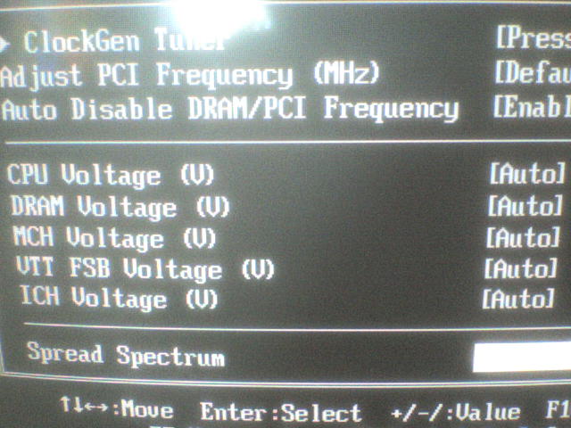

Ich bin mir sicher, die anderen Einstellungen auf den Bildern unten sollte ich auch ändern, aber leider habe ich keine Ahnung über deren Funktion.
Kann mir vielleicht jemand sagen, was ich umstellen soll
um mindestens 3.8Ghz zu erreichen und bestenfalls 4.0Ghz?

wenn ich das richtig sehe steht die cpu voltage auf auto. die erstmal manuell einstellen, und wie das geht steht wunderbar erkärt im FAQ.

Ich frage also nun nochmal: Wenn durch die Änderung des RAM:FSB-Teilers, selbst bei höheren werten als 400MHZ FSB Speed, noch immer 400Mhz Ramtakt gehalten werden können, muss ich dann trotzdem die Voltage vom Ram anheben ?
Bei allen Boards dich ich kenne, gibt es keinen kleineren Teiler als 1:1. Daher taktet dein Ram bei 400Mhz FSB mit 800Mhz und bei 420Mhz FSB mit 840Mhz. Es ist immer ein Verhältnis (bei deinem Board zu mindestens) - kein beliebiges einstellen.
Wenn ich genau wüsste, welche Teiler du zur Auswahl hast, könnte ich genauere Antworten geben.
El Präsidente schrieb:
Jup.
Edit: Ich würde auch alle Spannungen (und Ram-Timings[siehe HowTo]) manuell einstellen, weil die meisten Boards bei [Auto] stark overvolten. Wenn du die Spannungen auf den kleinsten möglichen Wert einstellst, ist das aber noch keine Garantie, dass das Board nicht overvolted. Asus-Boards zum Beispiel overvolten stark bei [Auto] und beim kleinsten möglichen Wert. In dem Fall wäre dann nicht der Erste, sondern eben der Zweite erst einmal der Beste. Das findest du am besten durch probieren und auslesen der Spannungen via Everest heraus. Dazu musst du natürlich die Standardspannung kennen. In der neusten Everest Beta sollten alle Standardspannungen richtig sein.
Hier könnt ihr hoffentlich alles sehen, was ihr wissen wolltet
Habe alle Werte wieder auf Auto gestellt, denn damit läuft 3.6Ghz mit nem 400MHz FSB sehr Stabil.
Ja, mag sein - aber die Spannungen werden wahrscheinlich höher sein, als sie eigentlich notwendig sind.

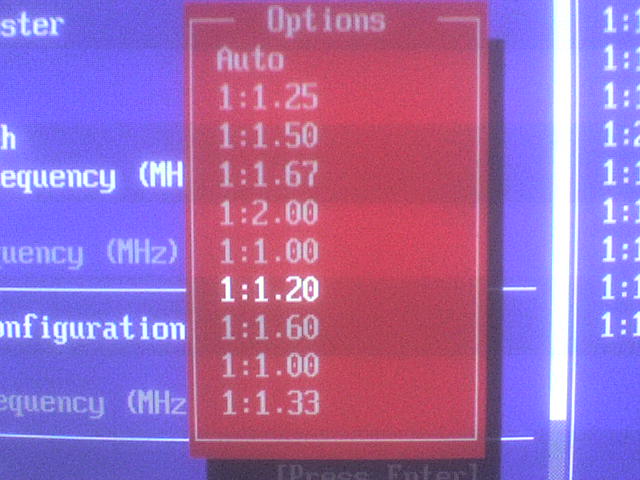

Häng beim ersten Bild mal bitte das ganze Bild an - nicht nur diesen Ausschnitt.
(Ich hoffe dadurch herauszubekommen, warum es zwei 1:1.00 Teiler gibt[Du solltest übrigens beim übertakten generell mit dem 1:1.00 Teiler fahren - aber frag mich grad bitte nicht welchen von den beiden^^]) Könnte möglicherweise so etwas wie die Strap-Einstellung beim den Asus-Boards sein.

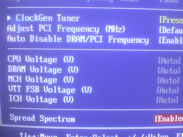

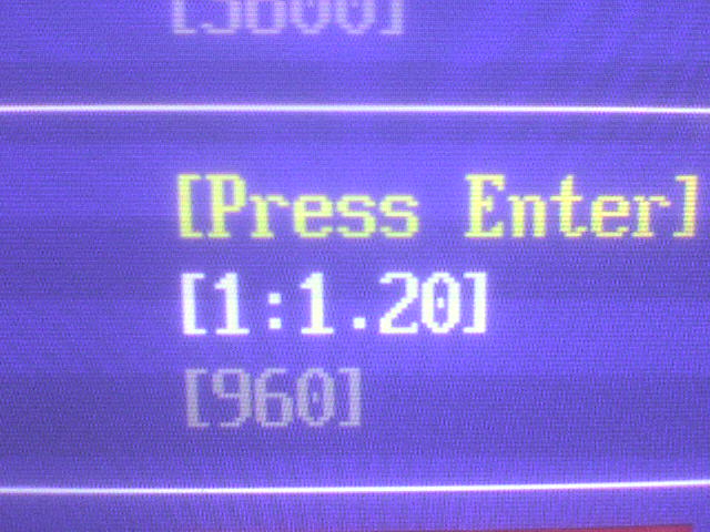

Auf dem dritten Bild würde der Speicher mit 960Mhz laufen - ist dir das bewusst?
Edit2:
Setz mal Spread Spectrum auf disabled - das sollte auch noch mehr Stabilität beim oc'n bringen.
bewusst ist mir das.
ganz oben siehst postete ich bereits bilder, da sollte das drauf sein, das einzige was da anders is, is die bioshintergrund farbe ;)
