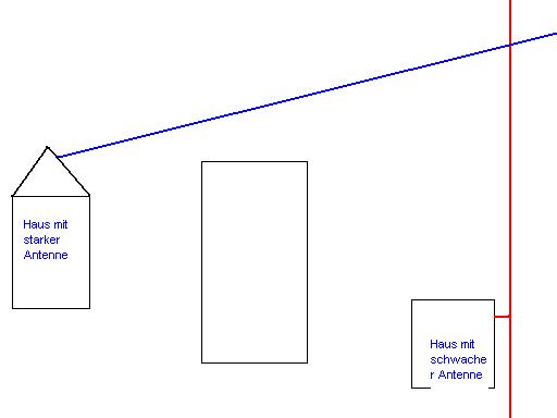

Also die starke Antenne(s.oben) wäre dann ja warsheinlich an dem Haus am besten angebracht was am höchsten ist... richtig ?
Wenn jetzt die Strahlen der starken Antenne über das zweite Haus gehen, kann man dann die schwache Antene einfach in die Luft funken lassen ?

Das von mir gezeichnet Bild dürfte mit heutigem Wissensstand auch nicht funzen weil ich denke die Antennen hätten bei diesem Bild unterschiedliche Poarisation....
