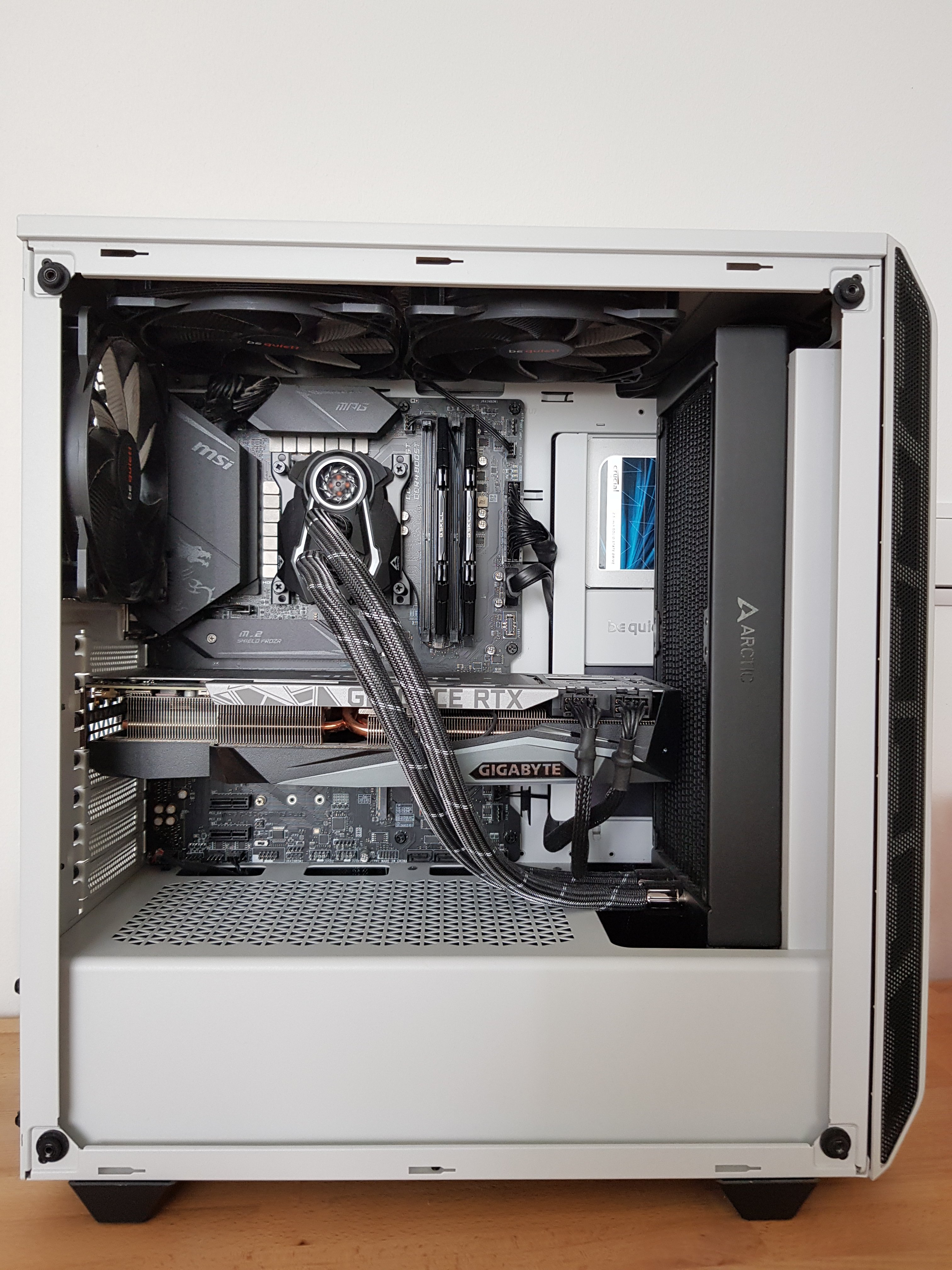

Nach meinem Umzug muss ich zwecks Raumgestaltung von Kabel auf W-LAN umsteigen. Der Vodafon Router TG3442DE steht ca. 5m entfernt im selben Raum.
Ich habe 1GBit Kabel Internet und würde gern wissen welche W-LAN Lösung passt.
PC wird zum 4K Streamen genutzt, Downloads, Online Zocken (niedrige Latenz wichtig), und bei Release soll die Meta Cambria folgen, für kabelloses VR.
Außerdem sind im WLan noch ein 4K TV, 1 Laptop und 2 Handys.
Ein Bild von meinem PC Inneren habe ich angehangen. Meine Specs sind in meiner Signatur.
Ich hoffe ihr könnt mir helfen.
Gruß Phil

Auf die kurze Entfernung ist es schade, dass der Router scheinbar kein WiFi 6 (AX) unterstützt, sondern nur AC.
Mit AX habe ich auf kurze Entfernung mit dem Arbeitslaptop gute Erfahrungen gemacht bezüglich Stabilität und Geschwindigkeit, die nahe an GBit Lan war. Die höhere Latenz ist, zumindest bei mir, vernachlässigbar.
In wie weit das auch für AC gilt musst du leider selber testen.
Wichtig wäre:
Suchst du eine interne Lösung oder eine USB Lösung?
USB lässt sich mit einem Verlängerungskabel oder über Front USB recht gut positionieren. Bei internen Lösungen musst du irgendwo die Antenne aufstellen und am besten keine kleinen Stabantennen nutzen, da die hinter dem PC für schlechten Empfang sorgen.
Ansonsten bin ich mit Intel AX201/200 Chips bisher sehr zufrieden gewesen. Die wurden auch auf den meisten AMD X570 Boards verbaut.
Da ich WLAN am PC kaum nutze und an Laptop/Tablet/Telefon integriert habe, kann ich sonst leider keine Empfehlung geben.

Wie würde man die am saubersten ohne kabelschacht anbringen?

Ich nutze seit ein paar Jahren eine WLAN+BT-PCIE-Karte von Gigabyte, das Modell lautet GC-WB1733. Ich habe vor kurzem die verbaute Intel AC-9260 gegen eine Intel AX-210 getauscht, ging ohne Probleme. Getauscht habe ich nur, da ich für einen weiteren PC eine PCIe-Karte brauchte und habe dann die "alte" 9260 in diesen eingebaut. Die 9260 lief schon super, allerdings ist das BT-Signal mit der neuen Karte noch ein wenig stabiler und ist nun in der gesamten Wohnung (fast bis in den Keller) nutzbar.
Generell kann ich die Gigabyte-Karte für die 25€ absolut empfehlen, mit der 210 schaffe ich auch an einer FB7590 Gigabit-Speed auf eine Distanz von fünf Meter in den Nachbarraum (dauerhaft 1733Mbit im Up- und Downstream).
