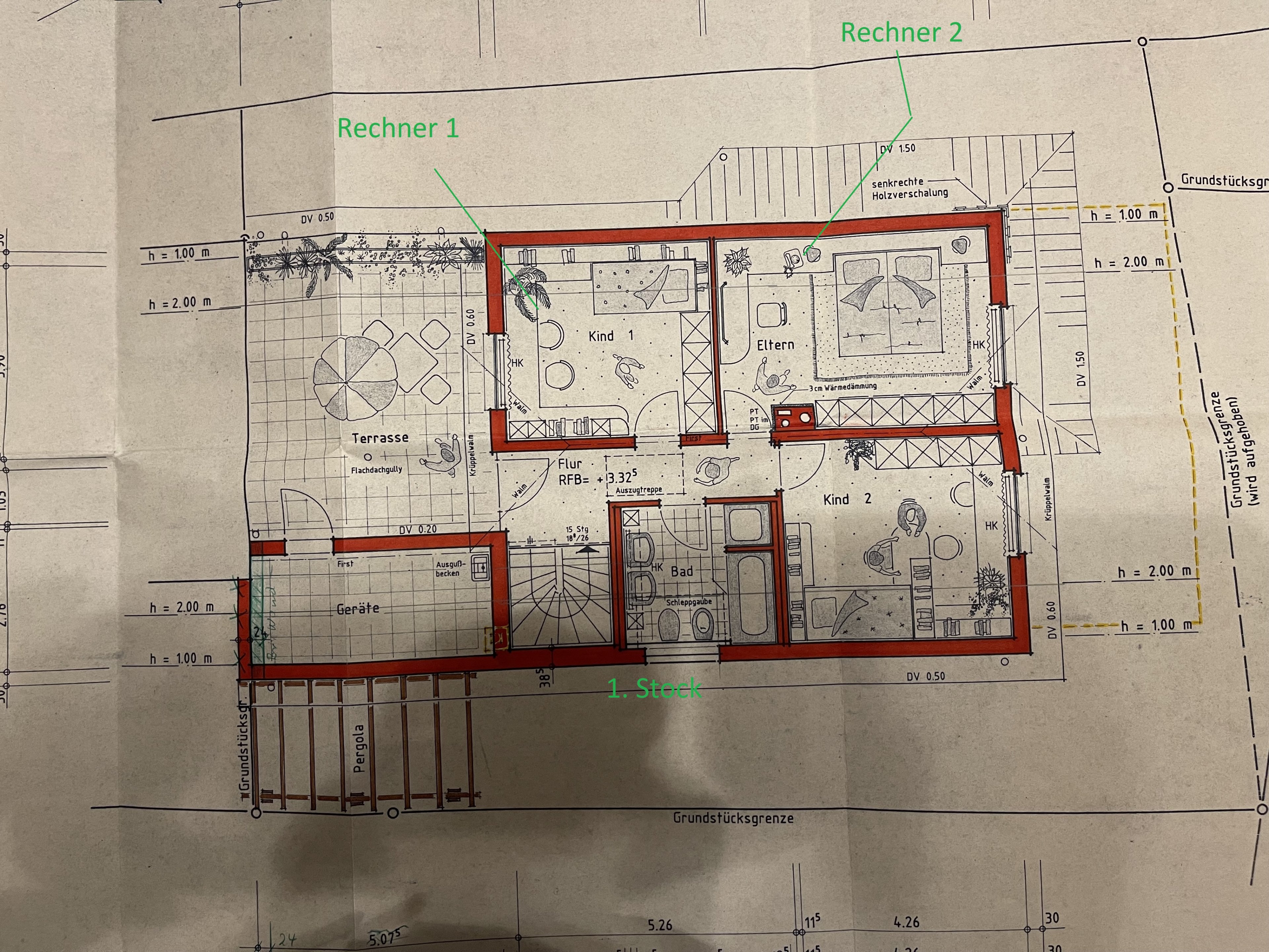

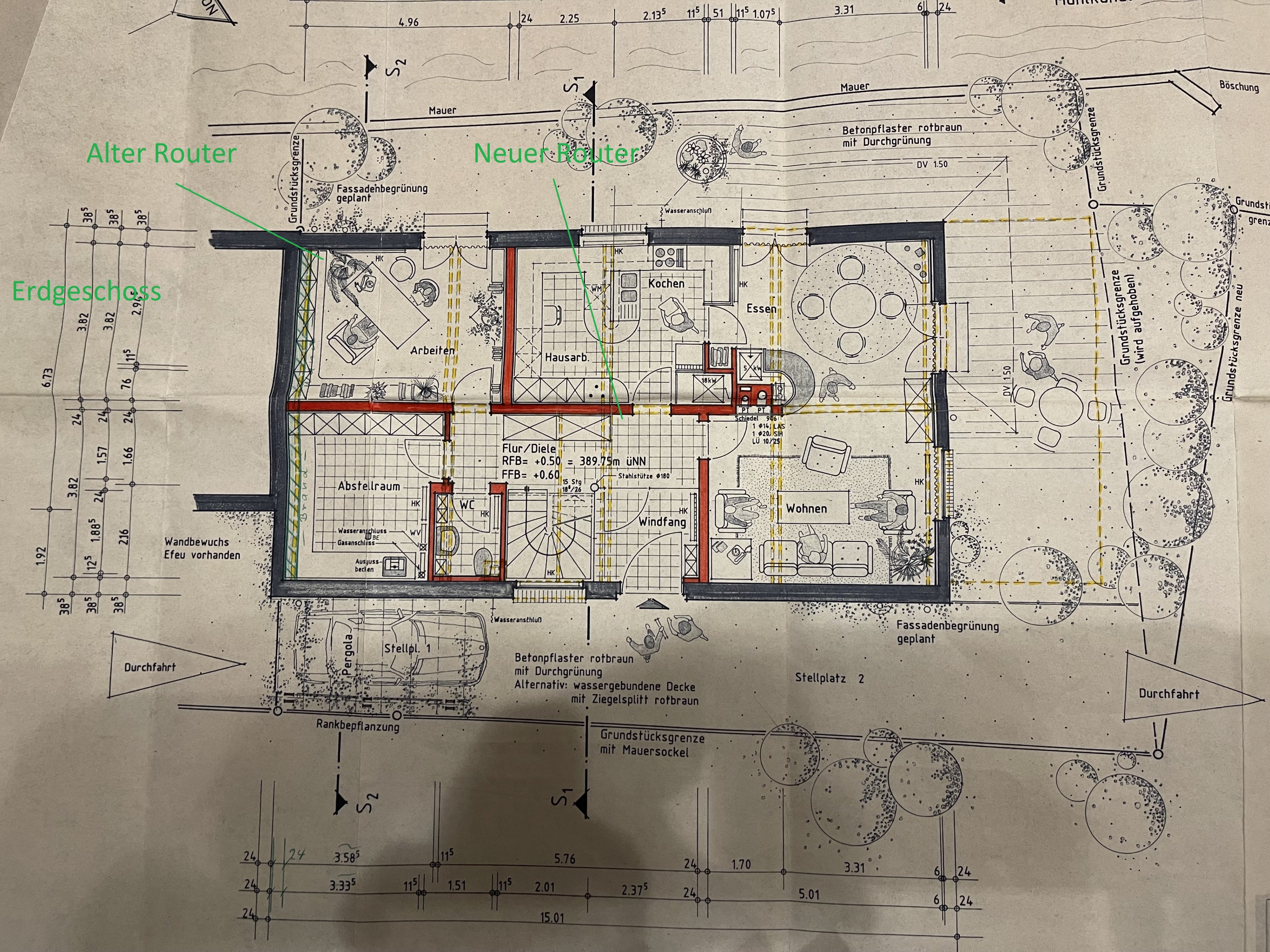

Da meine Erklärung mehr als bescheiden war, anbei Bilder des Erdgeschosses und des 1. Stocks.

Nach dem Grundriss zu urteilen, wirklich nicht einfach. Probiere mal die FRITZ!Box 6490 als WLAN-Brücke. Unten. Und dann auch mal oben in der Nähe einer der Computer. Der hatte drei Spatial-Streams. Dein 7590 bietet vier Spatial-Streams. Dein aktueller TP-Link USB-Adapter nur einen Spatial-Stream. Wenn die FRITZ!Box 6490 sich ordentlich schlägt, könntest Du immer noch den FRITZ!Repeater 2400 holen, denn der hat vier Spatial-Streams, also nochmal einen kleinen Schub mehr.

Aufgrund der Technik konnte dieser aber nicht an dem Platz installiert werden, wo der alte Router stand.
Kannst Du das noch etwas ausführen? Vielleicht bringt uns das auf andere, neue Gedanken.
Bist Du direkt bei der Telekom Deutschland (und willst dort auch erstmal bleiben)? Dann wäre vielleicht ein potenterer Router wie der Telekom Speedport Pro (Plus) mit seinem „überragenden“ WLAN-Beamforming ein Ansatz. Die Variante ohne Plus bekommst Du vergleichsweise günstig in eBay-Auktionen.
Wir sind von Vodafone zur Telekom gewechselt. Der Techniker von der Telekom meinte, dass der Platz des alten Routers nicht in frage kommt, da wohl eine Telefondose benötigt wird. Des Weiteren musste er an einem Sicherungskasten Kabel anbringen, welcher unmittelbar neben dem Platz des neuen Routers angebracht ist. Ich hab das als Laie nicht weiter hinterfragt.
