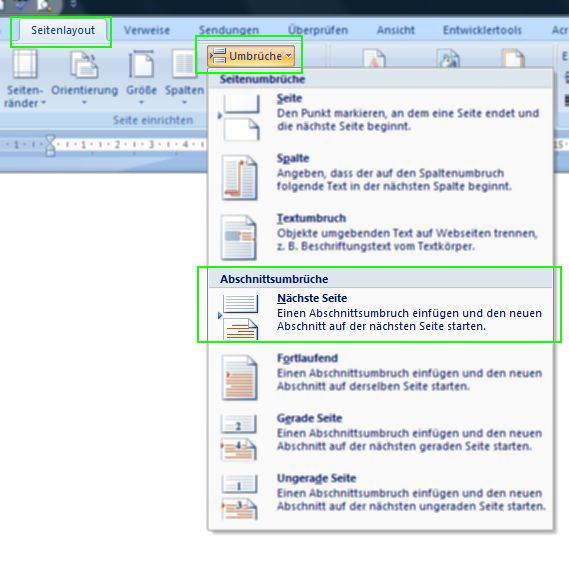

Du bräuchtest also einen Abschnitt für das Titelblatt, einen für das Inhaltsverzeichnis und einen für den Rest (bzw. kannst du Titelseite + Inhaltsverzeichnis auch in einen gemeinsamen Abschnitt packen, wenn du dort identische Kopf-/Fußzeilen hast).
Den Abschnittswechsel kannst du im Menü Seitenlayout einfügen: Abschnittsumbrüche: Nächste Seite.

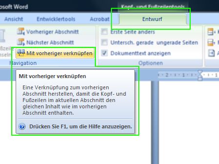

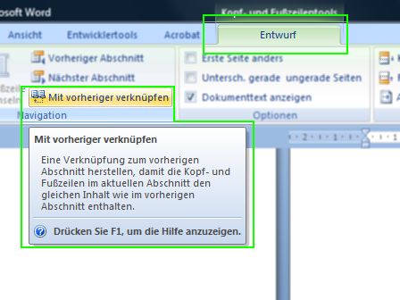

Damit du jetzt unterschiedliche Fußzeilen benutzen kannst, musst du auf Seite 3 die Option Mir vorheriger verknüpfen deaktivieren. Dadurch kannst du ab Seite 3 eine andere Fußzeile gestalten.

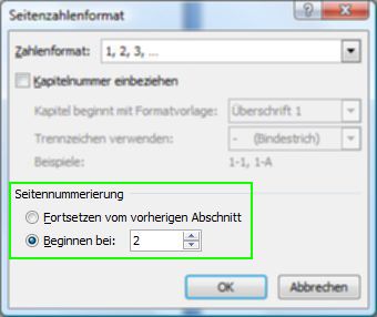

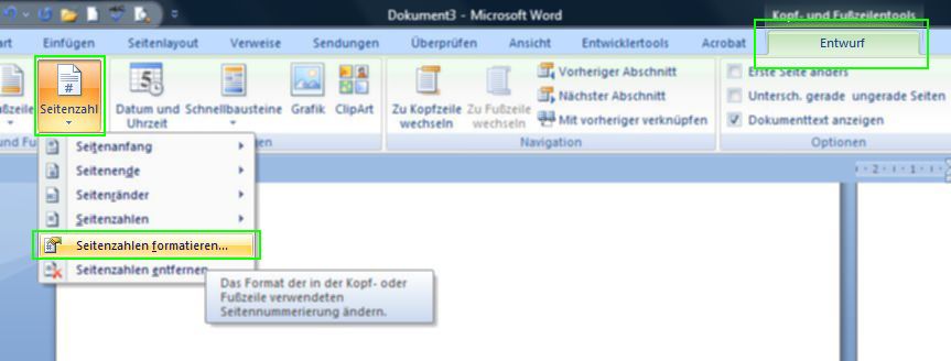

Damit die Seitenzahl auf Seite 3 bei 2 beginnt, füge diese zunächst ganz normal ein, und formatiere sie dann im Entwurfs-Menü (erscheint, wenn du die Fußzeile bearbeitest).
word_2007_seitenzahl_neu_beginnen.jpg word_2007_seitenzahl_neu_beginnen_2.jpg
