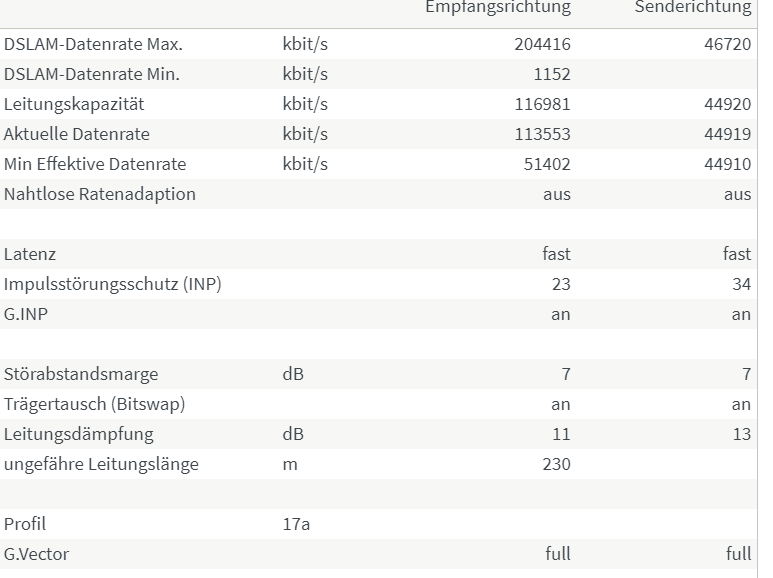

Ich habe mir mal auf der Fritzbox im Menü die DSL-Informationen anzeigen lassen
Wie man sieht liegt die Leistungskapazität bei ~116Mbit/s.
Die Frage, die ich mir gerade stelle, ist, ob das nun am Router liegt oder an der Leitung.

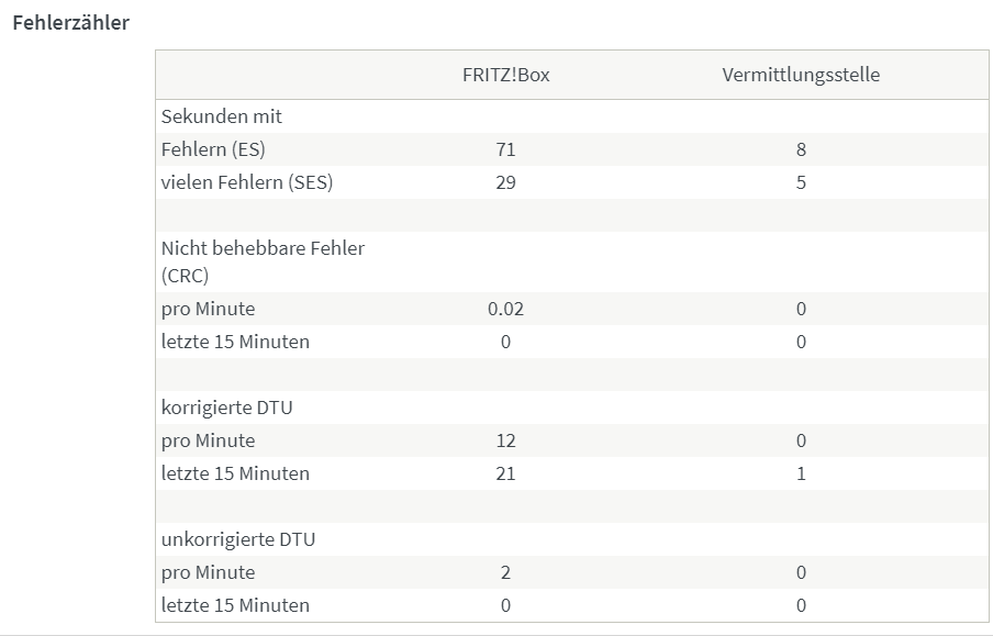

Der Vollstängigkeit halber hier noch ein Screenshot des Fehlerzählers, vielleicht wird hier einiges ersichtlich?
Ich habe mir hier noch nicht genug Wissen angeeignet, um das zu bewerten.

Die FritzBox 7560 kann kein Super-Vectoring und landet damit im Fallback auf VDSL100 Profil.
Neuer Router muss her, da kann man nichts umstellen. Man kann so nicht auf die Leistung schließen was ankommen könnte so lange man kein kompatibles Gerät anschließt.

Das passt nicht zusammen, weil die Box kein Supervectoring beherrscht. Da musst Du mindestens zur 7520 greifen.
