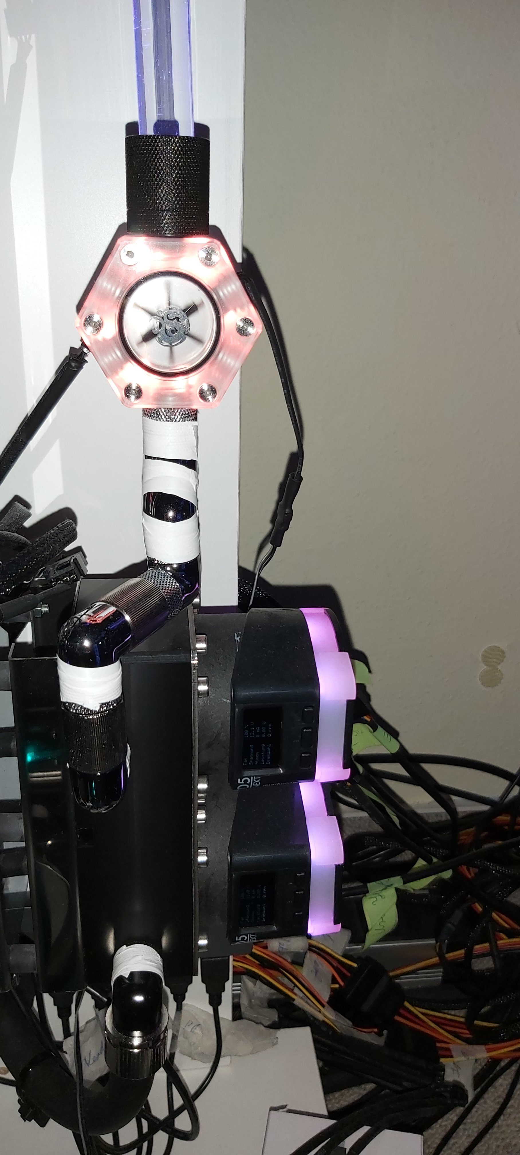

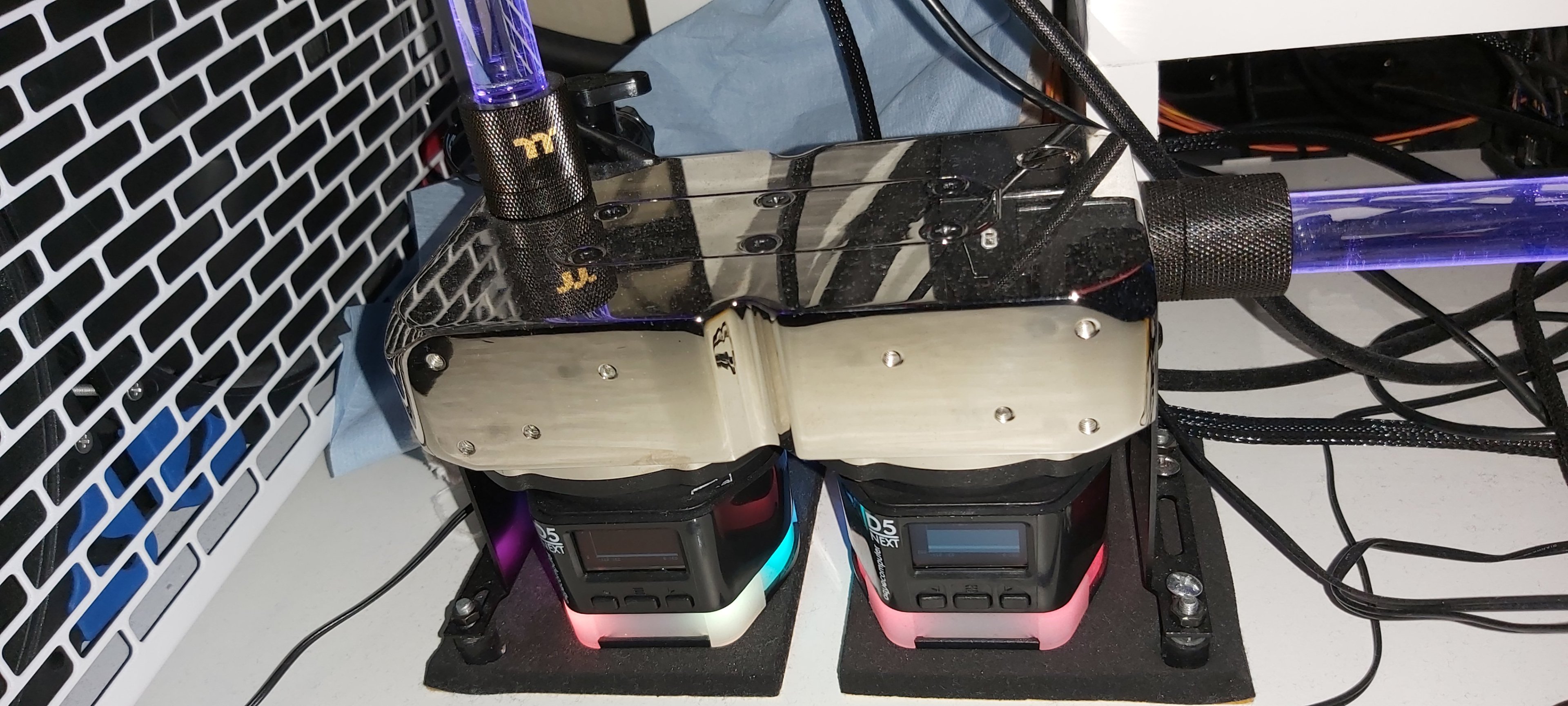

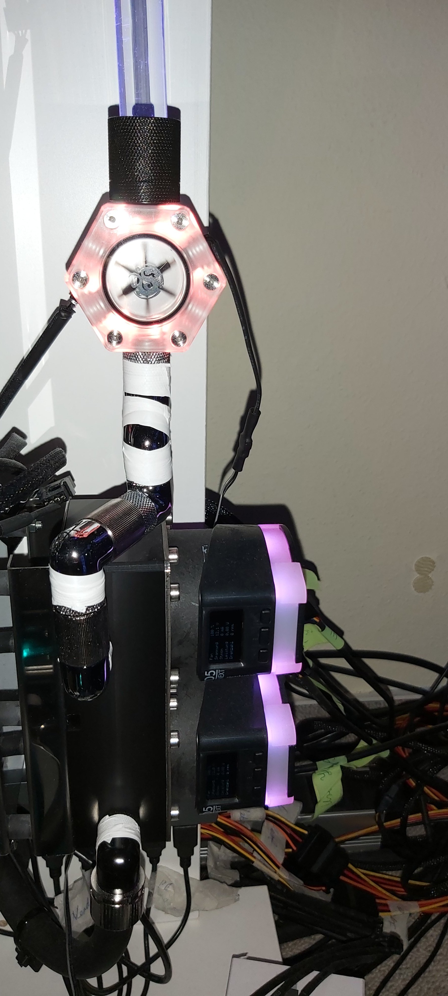

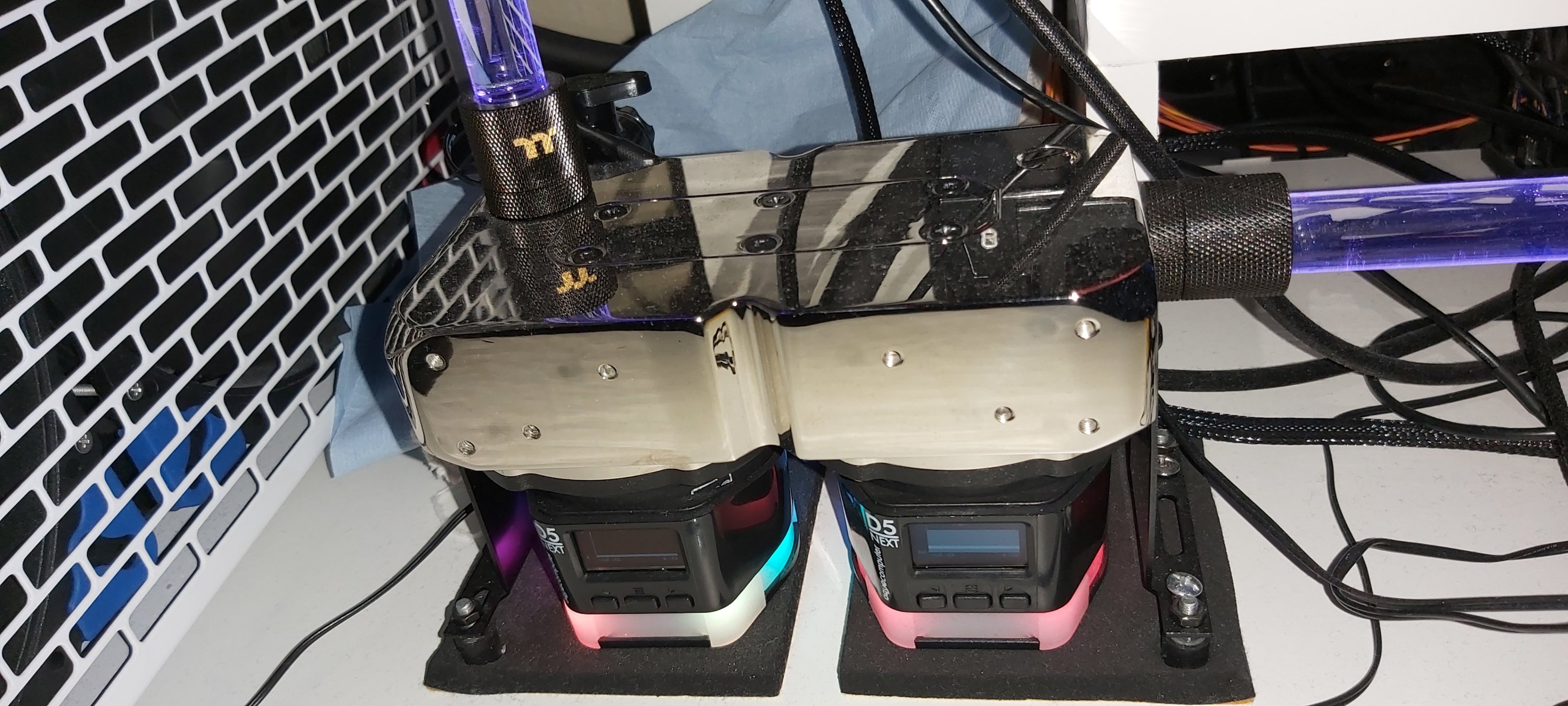

Ich hab übrigens eine ähnliche Konfig wie du, 5800X und 3080 habe ich, 2 420er intern und einen externen MoRa. Viele 90° Winkel, bei mir schafft die D5 Next bei 50% ~70-80L/h. Das reicht völlig aus für unkritische Temperaturen. 40° hat mein Wasser noch nie gesehen. Ich lasse im Sommer die Mora-Noctis etwas hochfahren, aber nur in Bereiche, die mich nicht stören. Aber das liegt eher an der Nervosität, wenn das Wasser am Hotspot hinter CPU/GPU mal 35° erreicht ^^
Ich hab immer paar 1/4"-Verlängerungen in den Deckel geschraubt, um besser greifen zu können. Ging wunderbar. Nur ist der zweite Dichtring immer ein Problem. Wenn die raue Kante der Glasröhre am Dichtring schleift, geht er gerne mal kaputt. Der erste ist ja kein Problem, aber der zweite ist mir bei 2 von 4 Aqualis kaputt gegangen und bei einem auch schon so kurz davor, dass ich ihn einfach weggelassen habe. So ist er oben zwar undicht, aber da kommt ja sowieso kein Wasser hin.
Hm also im Moment ist mein aqualis dicht ich habe dieses mal auch etwas Silikon Fett an die O Ringe getan und den auch fester zugedreht
Ich werde aber doch die wakü behalten den Aqualis auch
Ich überlege mir wie ich das neu aufbauen möchte
Bastle mir dann was tolles zusammen
Filter und die Pumpen lasse ich auch stört ja nicht
Leakshield funktioniert mit manueller Einstellung bisher auch einwandfrei. Kann aber nicht sagen ob es im Fall einer undichtheit auch schützt
Lasse es aber im loop weil ich es eh schon habe
