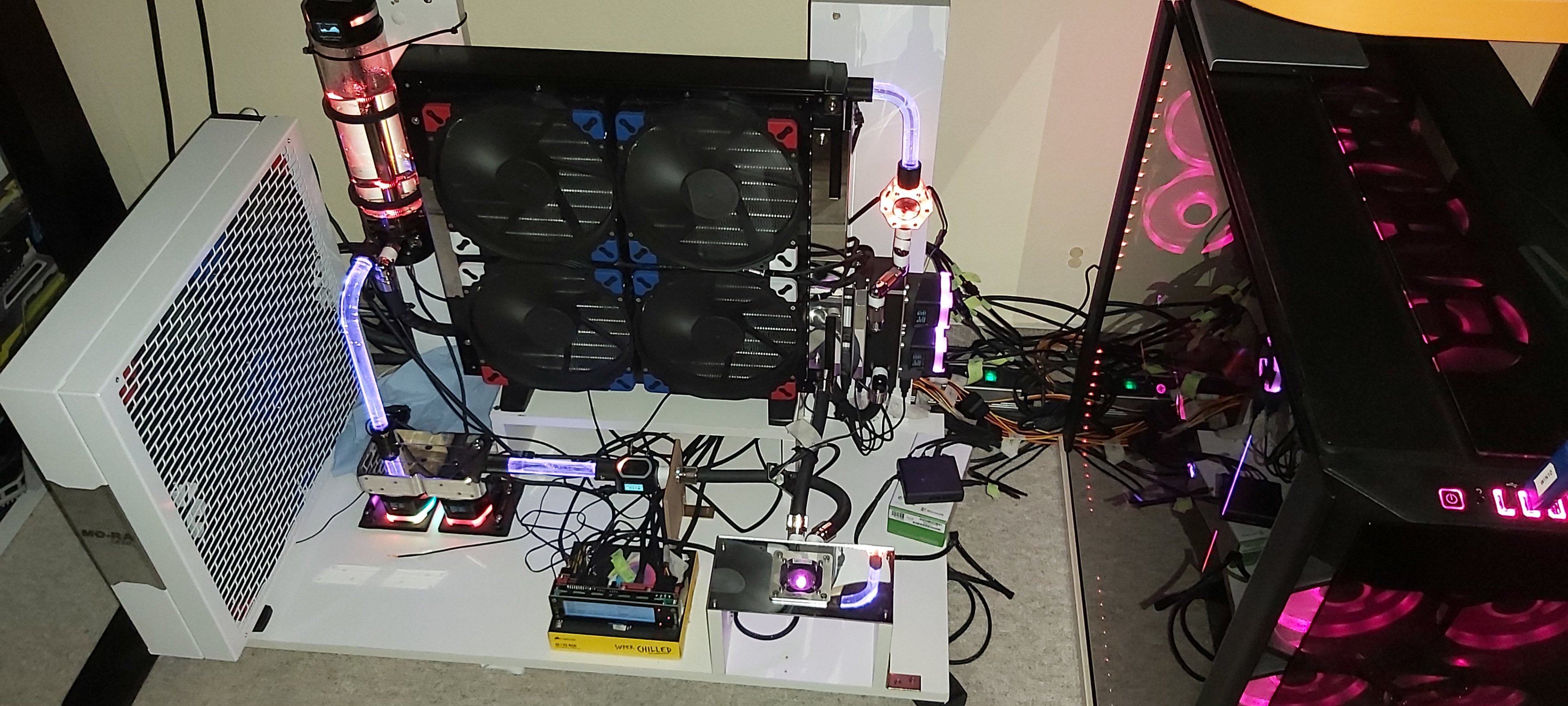

Brauche mal euren Rat wakü vs zurück zu Luft
- Ersteller Gimli2k
Ein Mora 420 ist wie der name schon sagt 3 mal ein 420er Radiator
Ein 360 Radiator schafft bei maximaler Lüfterdrehzahl (2000u/min) 300 Watt Abwärme
EIn Mora schafft also grob über den Daumen gepeilt 1000-1200 Watt Abwärme bei voller Lüfter Drehzahl, bei 900 U/min sind es immernoch wenigstens 500-600-700 Watt man kann das nicht direkt halbieren.
Ab 900U/min sind gute Lüfter leiser als jegliches Mausklicken oder Tastaturanschläge.
Wieso baust du nicht Testweise einfach das System um auf einen Mora 420 bei 60L/h und nur eine D5 Next Pumpe richtig entkoppelt.
Bilder von deinem System wären sehr hilfreich vorallem wie du die D5 Pumpen entkoppelt hast und vorallem wieviele 90 Grad Winkel du verbaut hast.
90 Grad winkel bremsen den Durchfluss schon sehr ein, umso mehr verbaut werden umso schlimmer. Deswegen bauen viele wenn es irgendwie möglich ist 35 Grad oder 45 Grad Winkel ein, die den Durchfluss nicht extrem bremsen.
Auch die Schlauchdicke ist wichtig, 16/10er Schlauch ist eigentlich Pflicht bei einem Mora oder 16/12er Hardtubes
Es wären auch mal paar Infos zu deinen Wassertemperaturen hilfreich, wie Warm ist das Wasser, wie ist die Temperatur in deinem Zimmer ? Was zeigen die D5 Pumpen an Temperaturen an ?
Temperatursensoren sind zwar nicht wirklich genau die haben immer eine Differenz von 1-2 Grad Celsius aber trotzdem verbaut man mehrere um einen groben Überblick zu bekommen.
Ich bau immer einen Sensor vor dem ersten Radiator ein um zu wissen wie Warm das Wasser ist bevor es gekühlt wird und dann einen vor den AGB wenn keine D5 Next am AGB ist um zu wissen wie weit das Wasser heruntergekühlt wurde.
So kann man auch sehen ob die oder der Radiator überhaupt richtig kühlt oder ob Luft im Radiator ist oder er verstopft ist.
Nur mal als Beispiel, wenn das Wasser mit 32 Grad in die Radiatoren fliesst und es kommt mit 30-31 Grad wieder in den AGB, da kann da etwas nicht stimmen! Vorallem nicht wenn die Raumtemperatur nur bei 20-21 Grad liegt.
und 4 Noctua A20 sind besser als 9 Lüfter auf einem Mora 420,
Klar die 9 Lüfter sehen halt für einige Spektakulär aus aber damit hat man eine schlechtere Kühlleistung als mit 4 Noctua A20

@Gimli2k
Du kannst auch im @Rickmer Style der Pumpe inklusive AGB ein schönes Holzcase bauen.
Innen mit kork ausstaffiert...Schön entkoppelt.
Happy sein.
Habe damit die Tage experimentiert als eine Pumpe noch extern stand (Ikea CD Regalböden).
Das schluckt gut.
Ansonsten vote ich auch wie gesagt für den kleineren Aufbau.

Da schließe ich mich an. Sobald die Bilder kommen, können wir sicher noch den einen oder anderen konkreten Tipp geben.minimii schrieb:Ansonsten vote ich auch wie gesagt für den kleineren Aufbau.
Hm also 900rpm geht schon mal gar nicht ^^ da kann ich dann gleich wieder zu Luft zurück.
Die Noctua a20 sind auf 800rmp bereits sehr gut hörbar und eher auch schon störend

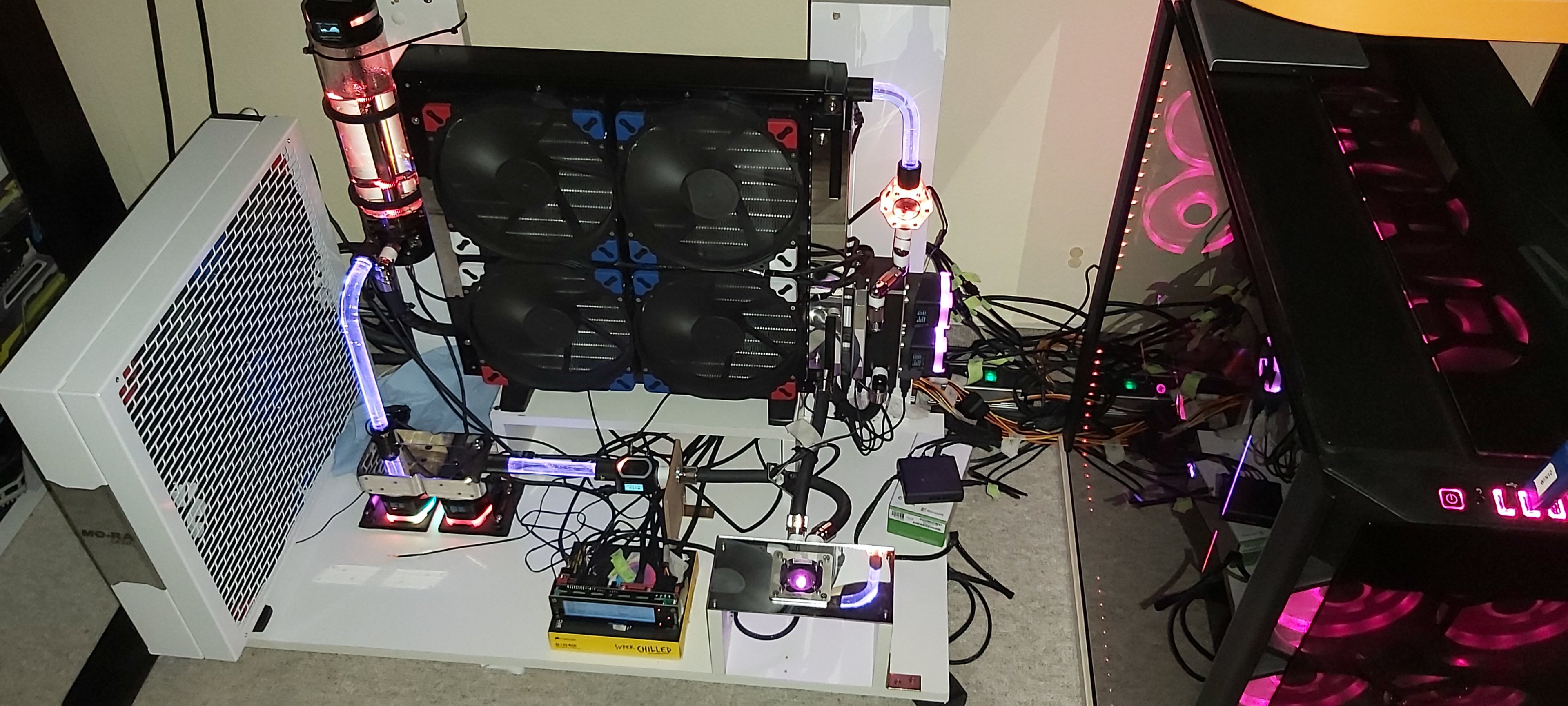

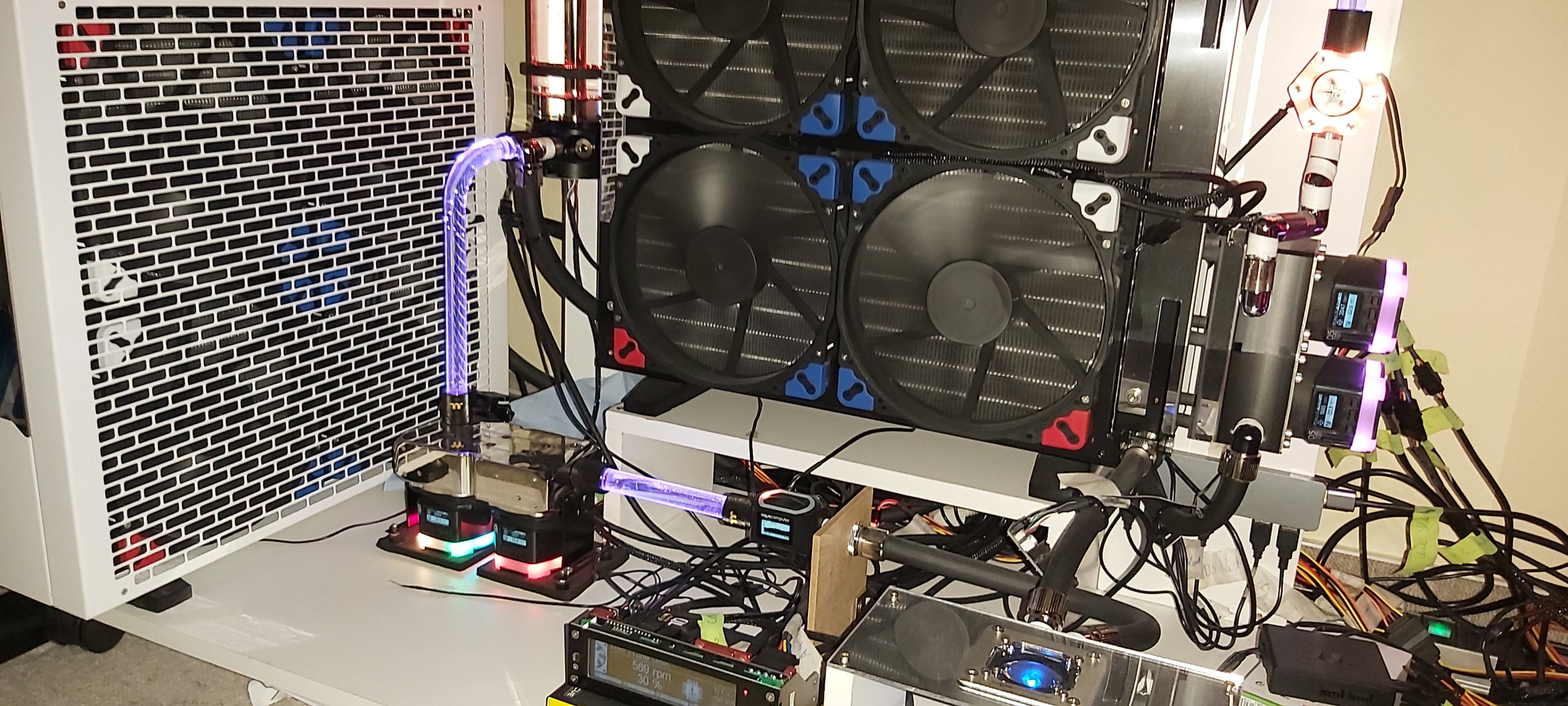

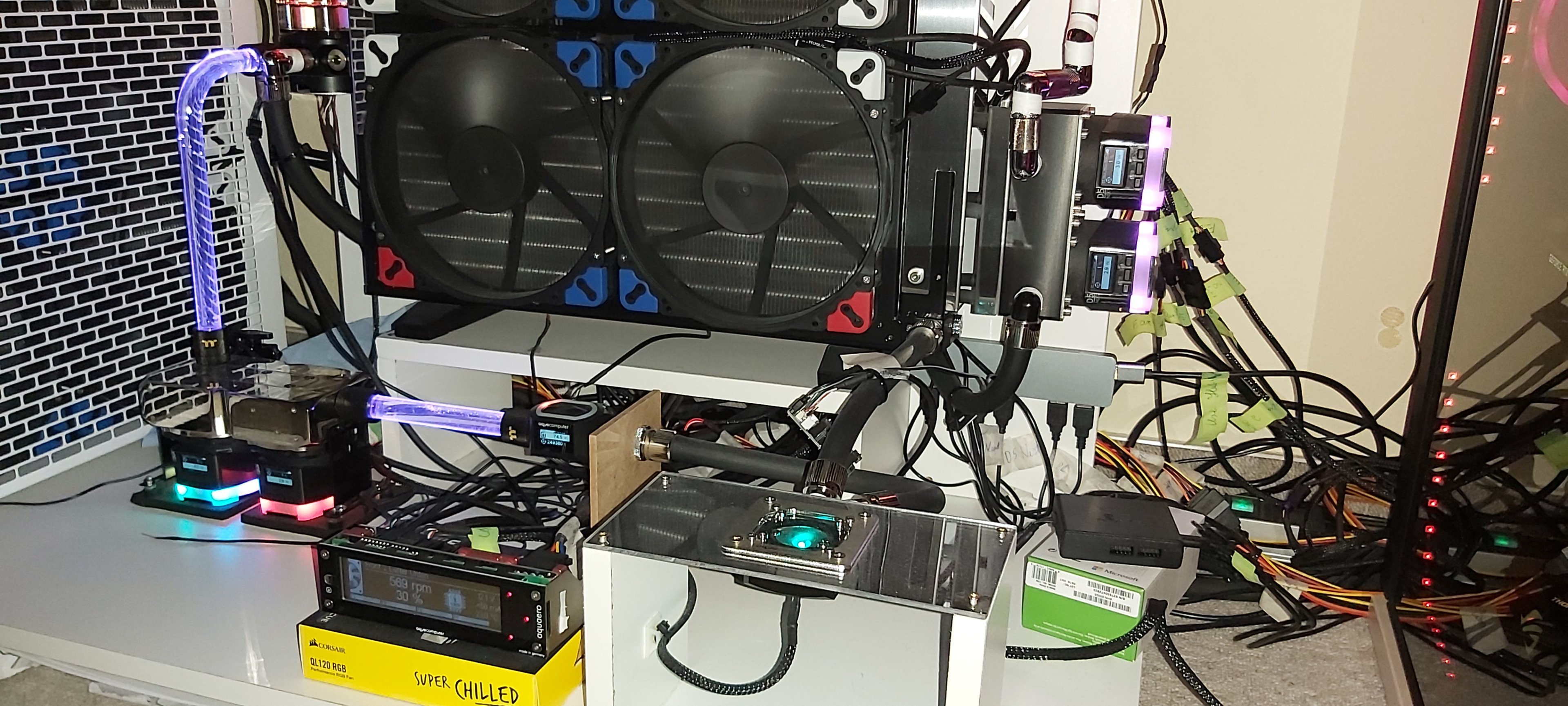

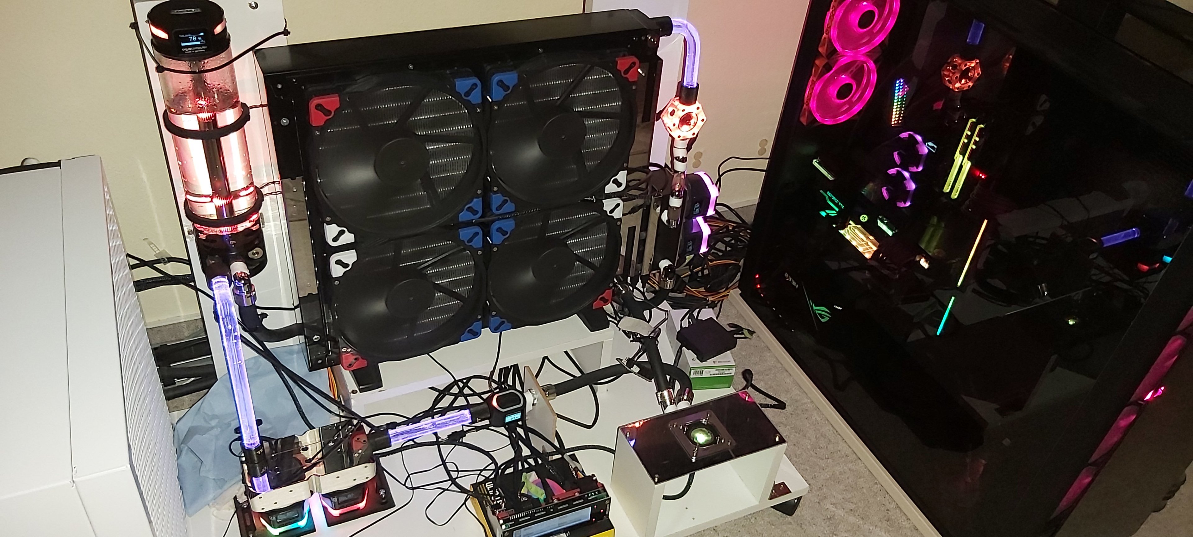

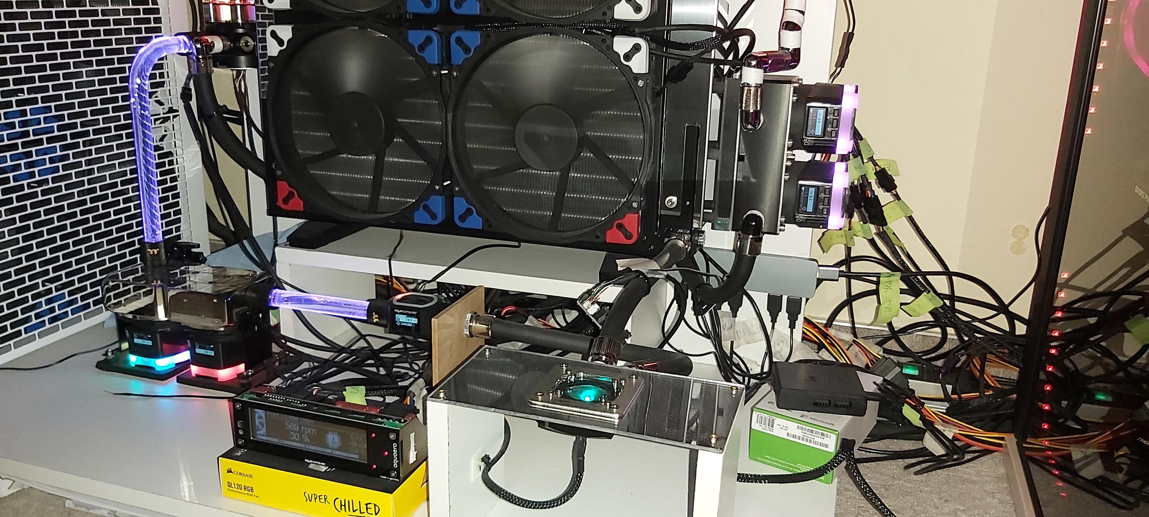

Mein Chaos sieht momentan so aus.
Da aber alles so super läuft hatte ich nie die Lust daran was zu ändern

In Sachen Durchfluss würde ich auf jeden Fall auch den Filter raus werfen.
Dann lieber regelmäßig reinigen
Genauso den Barrow FlownIndicator.
Für einen kleineren Aufbau würde ich die beiden D5 mit dem Messingtop her nehmen, die noch entkoppeln.
Um die Füße von dem top kannst du schlauchstücke stecken...Habe ich auch gemacht, bringt was
Auf wieviel hast du Sie denn jetzt laufen? welche CPU hast du ? wieviel Watt zieht die 3090 wenn du Spielst maximal in GPU-Z ?Gimli2k schrieb:Die Noctua a20 sind auf 800rmp bereits sehr gut hörbar und eher auch schon störend
Welche Kühlflüssigkeit hast du?
Der Filter den du verbaut hast bremst das ganze extrem, die zwei Durchflussmesser bremsen extrem.
Hättest du eine Ultitube verbaut anstatt den Aqualis dann hättest du den Filter nicht gebraucht. Denn die Ultitube hat einen Filter der den Durchfluss kaum ausbremst.
Wozu nimmst du den Aquero was steuerst du damit alles?? du hast 4 D5 Next Pumpen das hättest du alles über Aquasuite einstellen können.
Die normalen NF-A20 haben einen Drehzahlbereich von 350-800rpm. Bis 40% PWM laufen sie mit der Mindestdrehzahl. Ich empfinde meine bis ca. 60% (~450rpm) noch als unhörbar. Ab rund 500rpm macht sich der Luftstrom dann bemerkbar.
Aber selbst die langsam drehenden NF-A20 kühlen eine CPU und eine Grafikkarte problemlos. Auch bei einem Mora und 4 Lüftern.
Die Thermaltake RGB Pacific Fittinge verringern auch minimal den Durchfluss im gegensatz zu normalen Fittingen.
Alles in allem ist deine Konstruktion nicht auf den besten Durchfluss ausgelegt
Genauso ist es, er kann außerdem eine Push/Pull Konfiguration machen mit 300-400 RPM für den einen Mora und das reicht dicke für seine 3090+CPU.
Und bei der Konstruktion funktioniert dann auch kein Leakshield mehr
FUSION5 schrieb:Aber selbst die langsam drehenden NF-A20 kühlen eine CPU und eine Grafikkarte problemlos. Auch bei einem Mora und 4 Lüftern.
