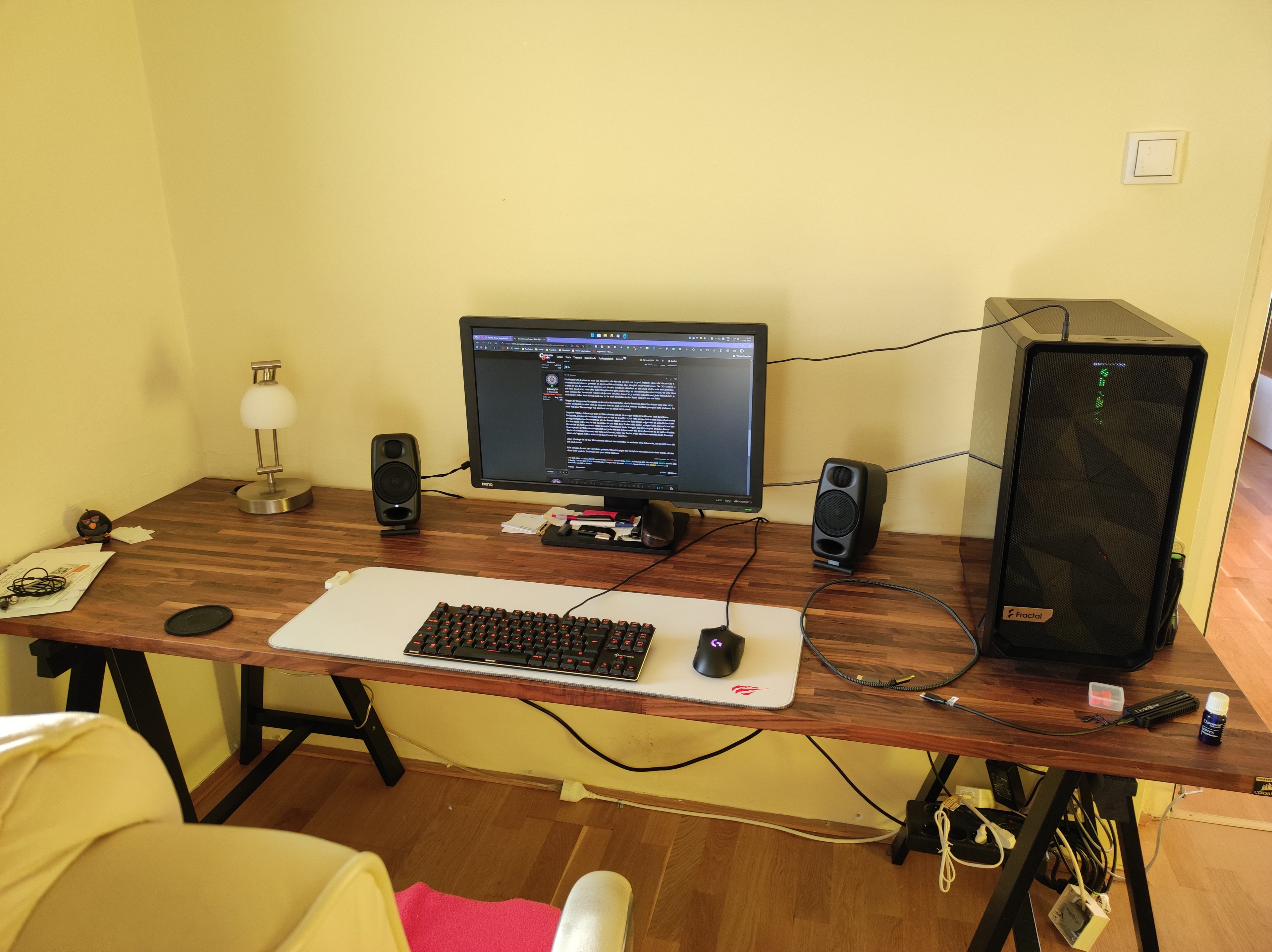

Wenn dein Schreibtisch noch so aussieht wie auf dem Bild kann ich dir aus persönlicher Erfahrung folgendes Sagen:
1. Die Große durchhängende Tischplatte schwingt sehr viel mit und das kann Störende Geräusche verursachen. Die Mackie CR-X Serie wäre auf jeden fall eine sehr gute Lösung gewesen da Diese sehr Stabile Gehäuse mit sehr wenig eigen Resonanz haben. Ich hatte die Mackie CR 5 BT und hatte sie ähnlich aufgestellt wie du. Hatte nie ein Dröhnen. Du kannst auch probieren ob das dröhnen weniger wird wenn du die Musik etwas Lauter aufdrehst und mit deinen Beinen von unten gegen die Tischplatte drückst. Wenn ja musst du die Tischplatte versteifen oder mehr beladen damit diese nicht mehr schwingen kann. Und ja so habe ich es schon bei einigen Freunden und Bekannten gemacht.
2. Wenn es kein Akustisches Brummen/Dröhnen ist dann muss es ein Elektrisches sein. Dafür versuchst du als erstes den Stromstecker in der Steckdose um 180° zu drehen. Das wirkt oft wunder. Wenn das nichts bringt musst du die Lautsprecher Erden. Da bei diesen Geräten meist nur ein Euro Flachstecker dran ist fehlt natürlich die Erdung noch dazu sind die Stromkabel in den Meisten fällen Fix dran.
!!!ABER!!! Was ich dir jetzt beschreibe mach bitte nur wenn du absolut sicher bist was du da machst. Wenn du dir nicht sicher bist lass die Finger davon und Frag einen Elektriker Kumpel.
Die Beschreibung gilt für ein System wie das Mackie CR5 BT (1 Aktiver LS und 1 Passiver LS)
Fürs Erden nimmst du ein Stück Draht, lange genug um zur nächsten Freien Steckdose zu kommen, und machst an einem Ende einen Ringkabelschuh dran, dann entfernst du beim Aktiven LS hinten eine Schraube und schraubst den Draht mit dem Kabelschuh mit. !!!Achtung jetzt wirds gefährlich!!! Das Freie ende vom Draht befestigst du jetzt in einer Freien Steckdose an einem der beiden Erdungsbügel (oben oder unten). Bitte vorher das Gerät vom Strom Trennen.
Wenn du das gemacht hast kannst du es mal Testen ob es noch immer Brummt. Wenn ja dann ist es definitiv ein Akustisches Problem.
Ich würde als erstes den Tischplatten Trick probieren da kannst nix verkehrt machen und ist relativ simpel!

Wegen der hängenden Tischplatte, so kann ich das mal testen, ob das Brummen beim Bass besser wird oder nicht. Meine Tischplatte ist aber nicht so lang und diese ist auch recht dick, was ein Durchhängen quasi sehr erschwert. Ich habe mit einer Wasserwaage mal geschaut und da hängt nichts durch.

Edit: so habe das mit der Tischplatte getestet. Wenn ich gegen die Tischplatte von unten nach oben drücke, vibriert diese mehr und das Brummen wird ganz wenig hörbarer.
Aktuell sieht die Aufstellung so aus (die Kabel uu denn Boxen und Monitor bleiben nicht so, brauche nur längere).
Noch einmal: Was du hörst sind Raummoden. Die ganzen Diskussionen hier über vibrierende Tischplatten, Elektronik etc. sind völlig am Thema vorbei. Dass du das bei den iLoud weniger hörst liegt daran, dass die die Frequenz, die sich bei dir überlagert, nicht laut genug wiedergeben, also vermutlich eine sehr niedrige.

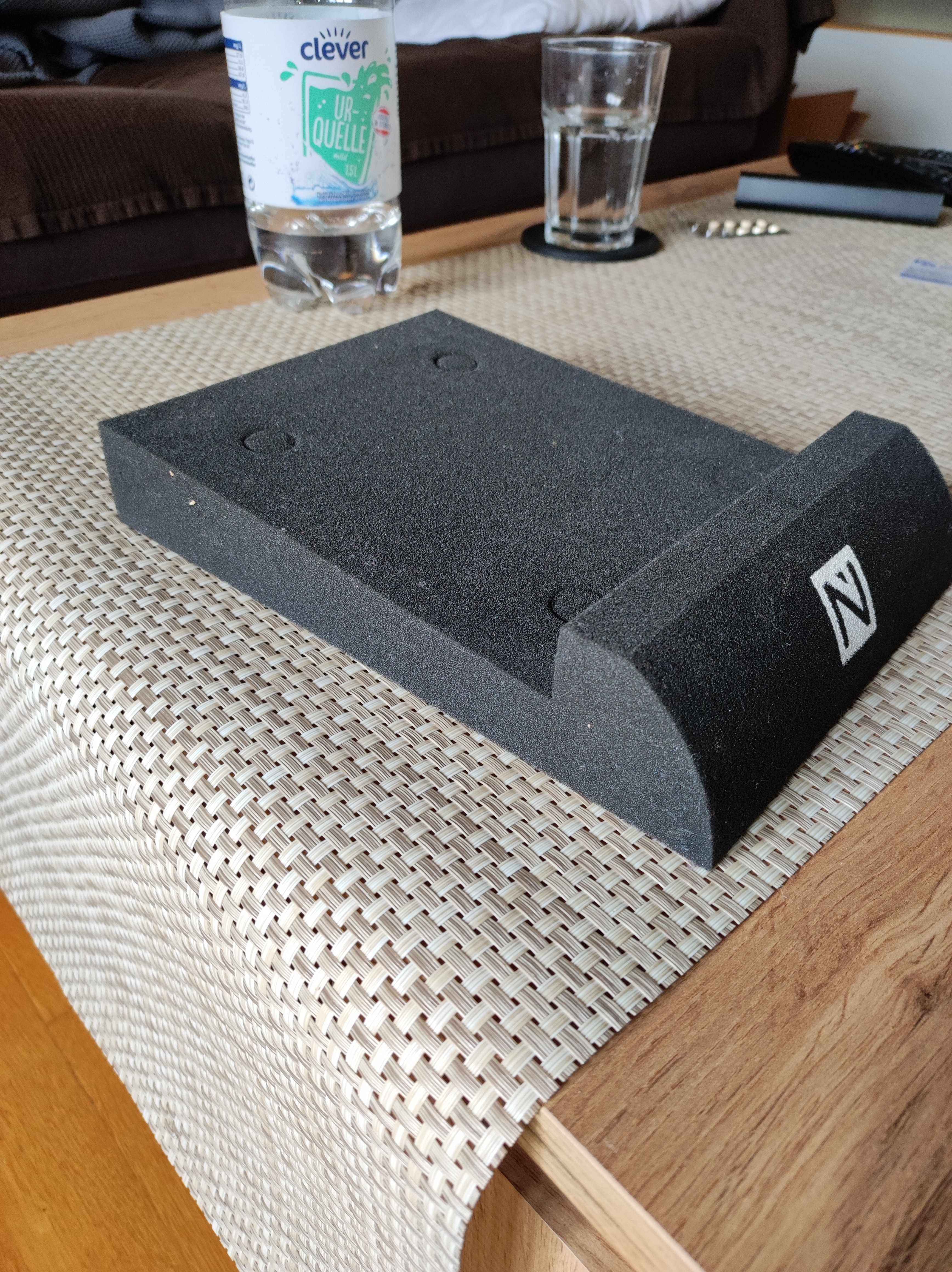

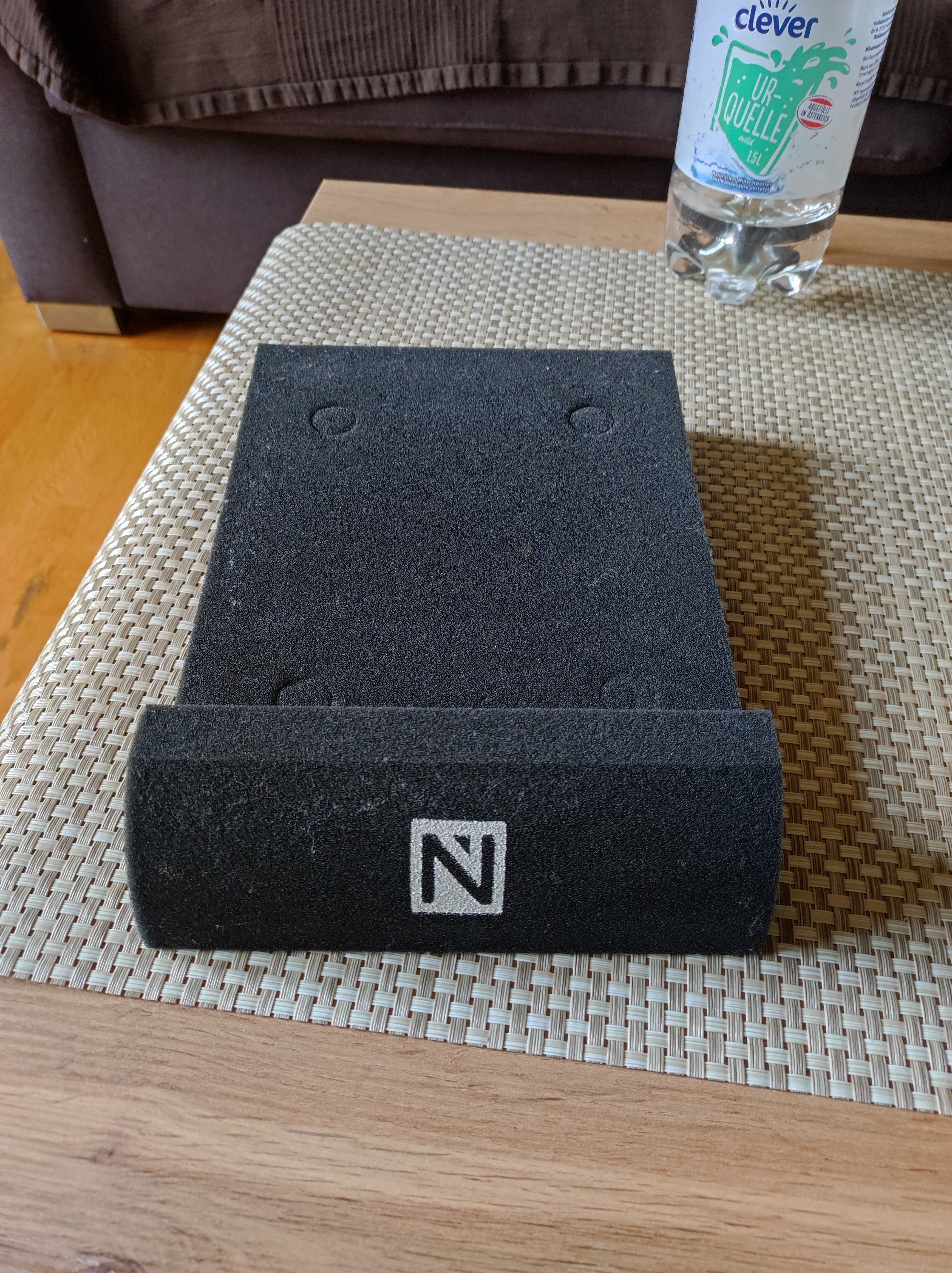

Dröhnende Tischplatten kann man übrigens in den Griff kriegen, wenn man die Lautsprecher auf Schaumstoff lagert und die Platte von unten mit Anti-Dröhn-Matten beklebt (da reichen oft bereits zwei kleine Zuschnitte, die direkt unter die LS platziert werden).

Solche Schaumstoffplatten für Boxen hatte ich für die Wavemaster und hatte null gebracht. Die waren auch recht dick siehe Foto. Für die iLound sind die aber nun zu groß und da diese eh nichts bringen kaufe ich keine neuen für die iLoud.

Eventuell sind die alten Schaumstoffpads einfach zu hart. Das Material sollte so als grobe Faustformel gerade so viel nachgeben können, dass es sich um max. 1/3 der Dicke komprimiert. Wenn es überhaupt nicht nachlässt, dann ist es zu hart.
