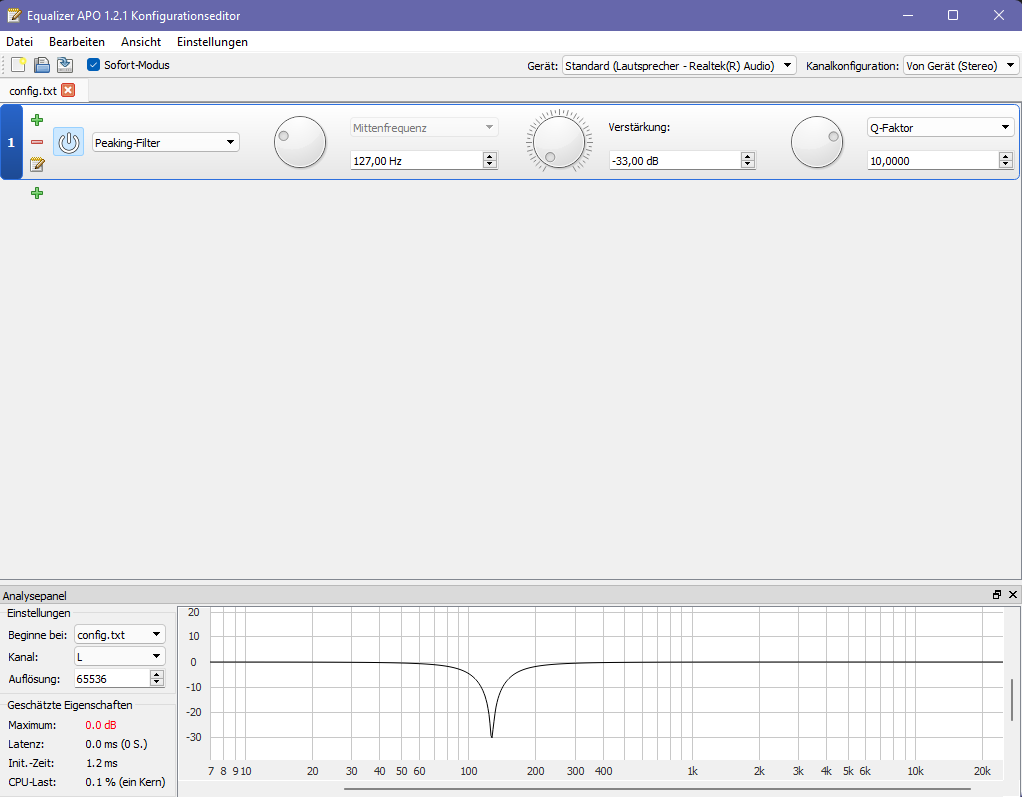

Also bei dem Tongenerator, zwischen 120 und 131 kommt genau dieses Brummen bzw Vibrieren wo es sehr laut wird und bei 127 ist es am schlimmsten. Davor und danach wird es wieder leiser.
Dann würde ich in der Mitte (also circa 127 Hz) einen Peak-Filter setzen und den Pegel (dB-Wert) so lange anpassen, bis der Ton ausgeglichen erscheint. Die Filterbreite (Q-Wert) würde ich vielleicht fürs Erste mal auf 7 oder 8 stellen.

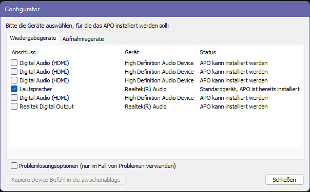

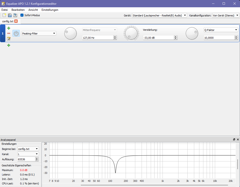

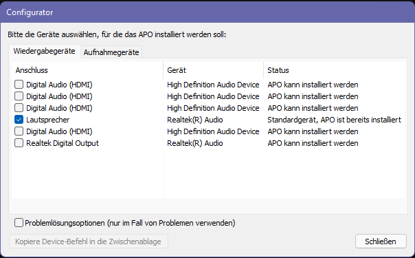

So mal auf die schnell denn EQ eingestellt aber das bewirkt nichts. Egal was ich einstelle bei der Verstärkung, es ändert sich nichts.
Nein egal was ich mache in EQ APO es verändert sich nichts. Quelle ist die richtige eingestellt. Habe ja Windows 11 installiert, eventuell ist das Programm nicht kompatibel? Das Programm ist ja schon älter und es gab wohl schon sehr lange kein Update mehr. Installiert ist die Version 1.2.1 und die ist vom 2019-06-10 und was Neueres gibt es nicht.
