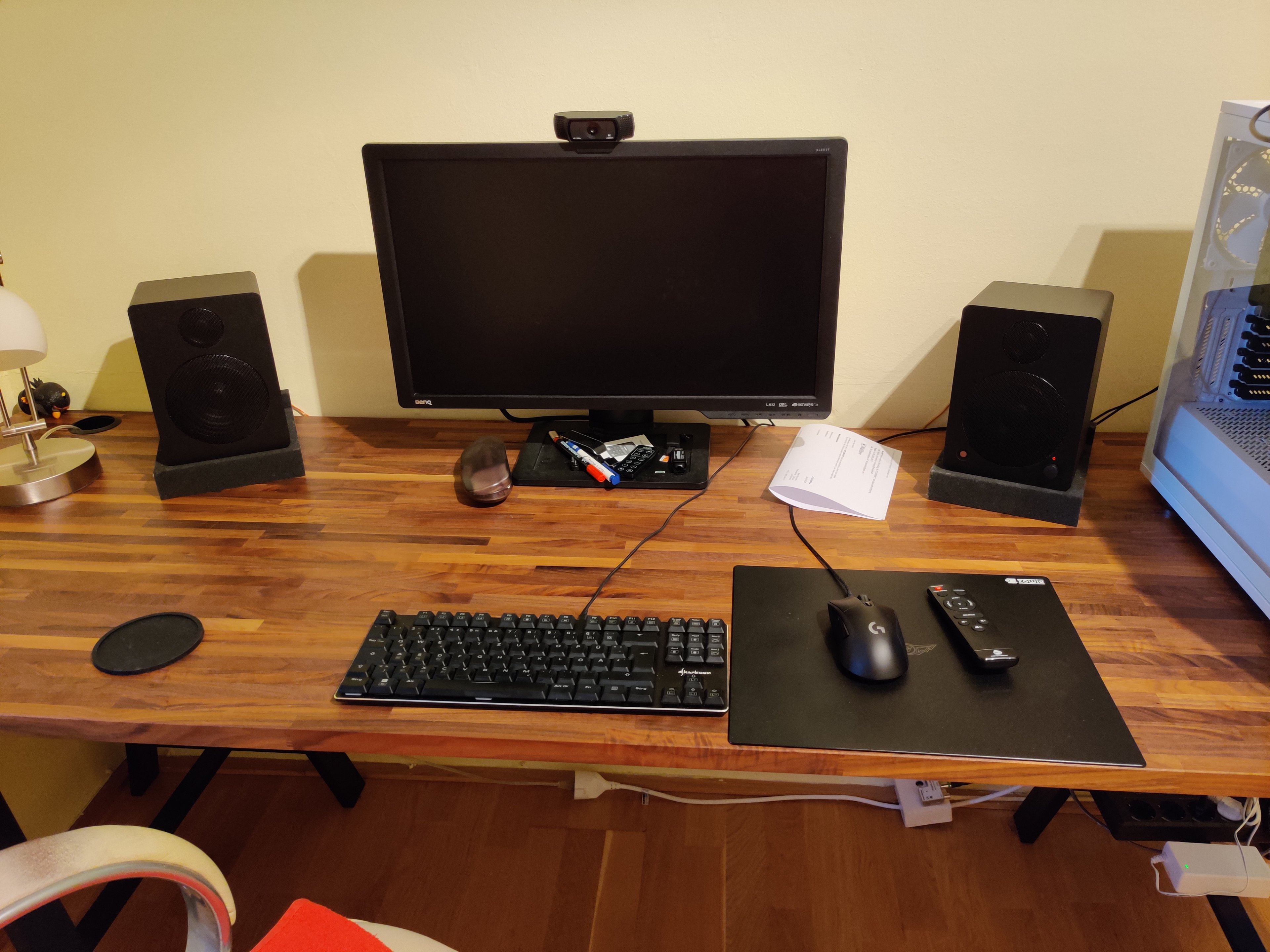

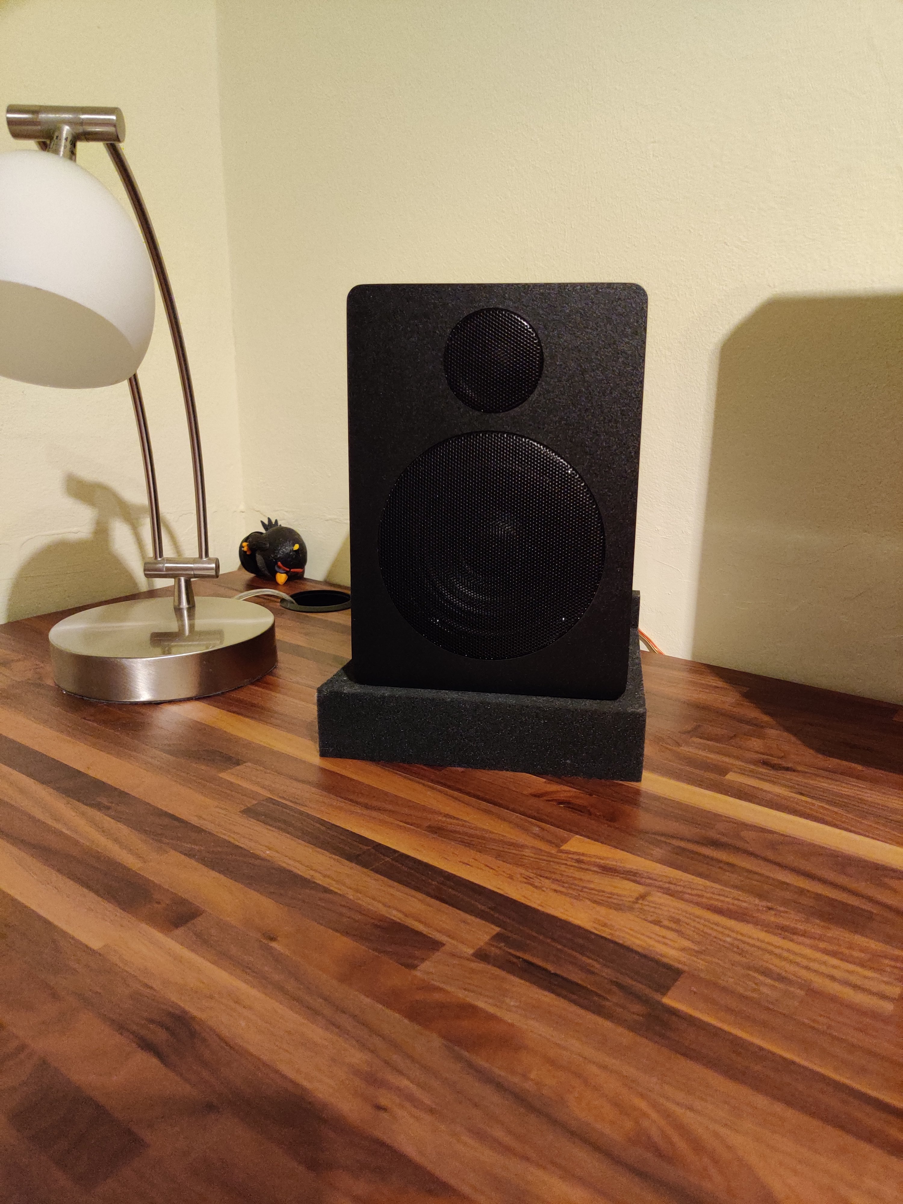

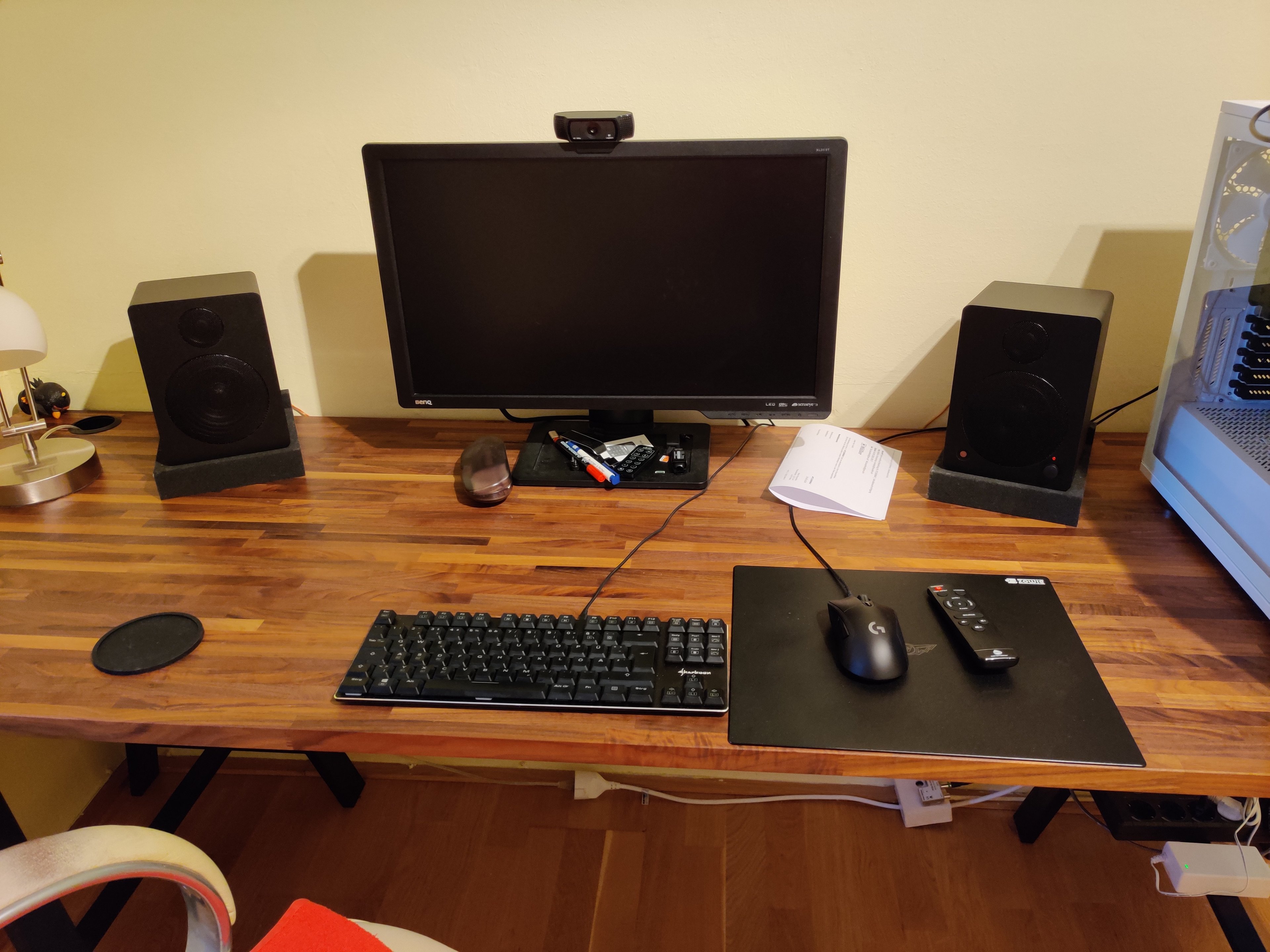

Habe die linke Box mal 9 cm höher gestellt (Karton von meiner Grafikkarte) was jetzt Kopfhöhe wäre und es ist etwas besser. Die rechte Box ist wie vorher und wenn ich per Audio Regler von Links nach Rechts immer switche ist das dröhnen rechts stärker als Links. Sprich höher stellen brachte bis jetzt mehr als von der Wand weg was nichts brachte. Aber ganz ist es noch immer nicht weg.
- Aug. 2019
- 2.240
Wenn ich mit dem Stuhl weiter weg gehe macht es keinen Unterschied. Die Tischplatte weiter weg von der Wand ist keine Option da es der Raum nicht zulässt in der Ecke wo ich bin. Bei Amazon bin ich auf diese Boxenständer gestoßen allerdings der Preis ist ja unverschämt hoch.

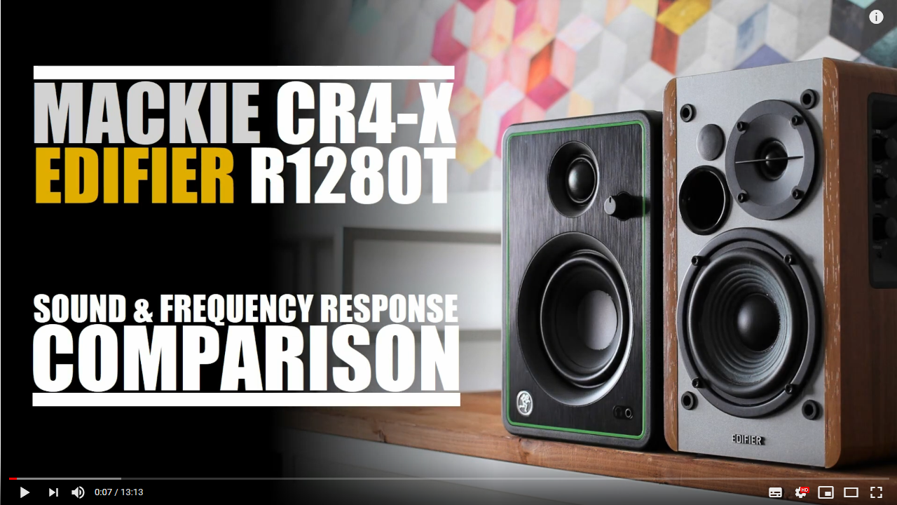

Hier noch aus einem Youtube Video von Digital Stereophony ein Bild, wo du den Größenunterschied siehst:

Am PC habe ich sie optisch angeschlossen. Also am PC auch nach wie vor das brummen da. Hab denn PC sogar runter gestellt mal, die Boxen weiter auseinander aber bringt null was ich mir aber schon dachte. Was komisch ist, ob wohl die Boxen auch auf denn Absorber stehen welche doch dick sind spürt man dennoch noch leicht denn Schall auf der Tischplatte und vor allem auch am Holzboden spürt man es ab einer gewissen Lautstärke. Wie kann das sein?
