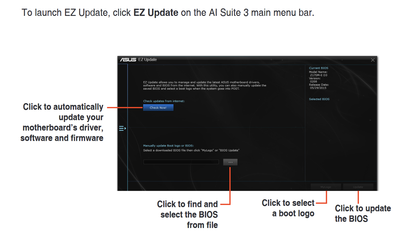

Werd mir gleich mal die Pdf angucken.
Das Asus Programm bot mir keine Möglichkeit zum update. Hatte das Gefühl, das es für ein Laptop ist.

Das Asus setup Programm wie oben schon erwähnt, hatte keine Auswahl für ein Update.
