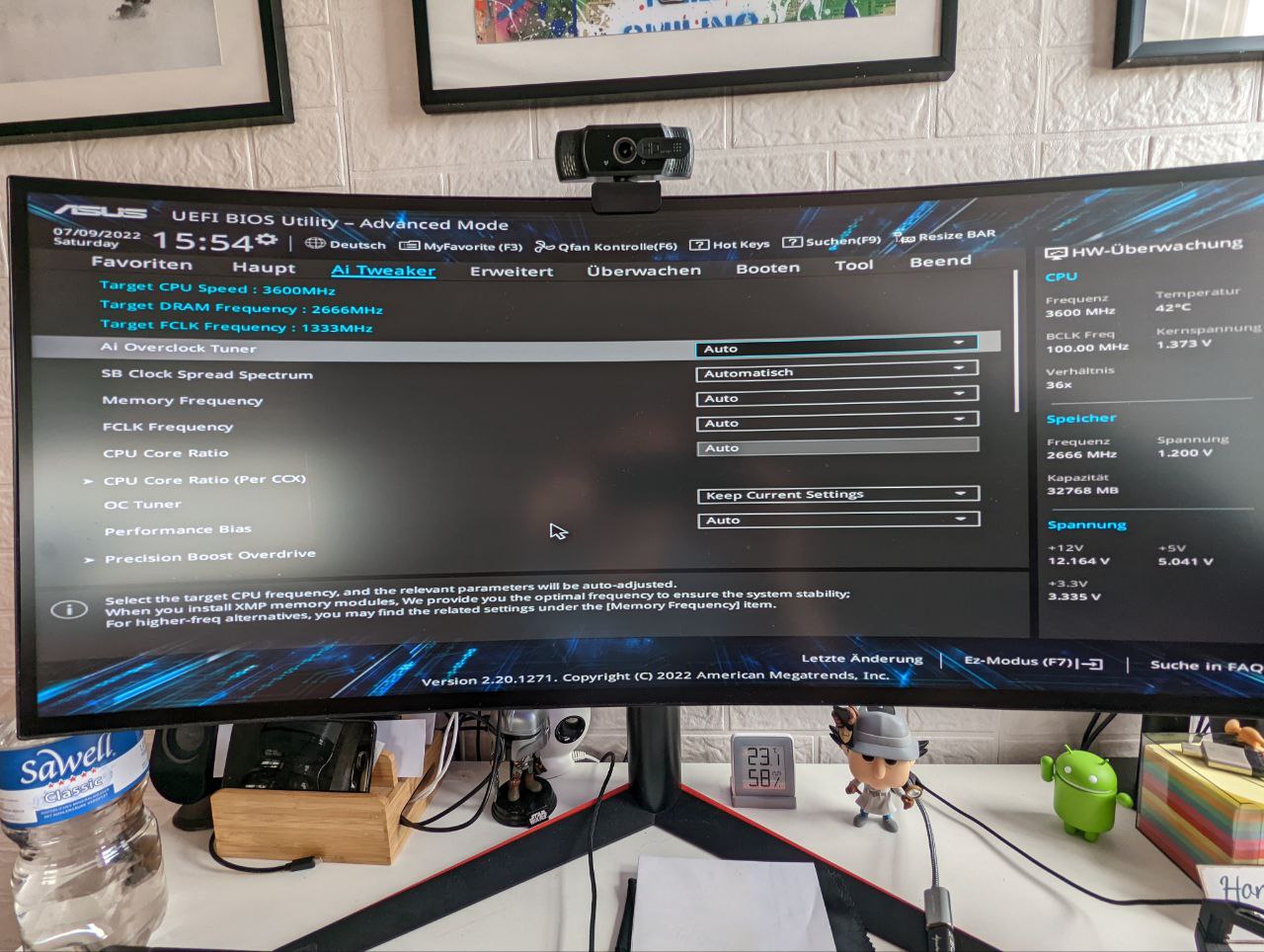

Bios zurückgesetzt und CMOS Reset durchgeführt, scheint aber nichts zu bringen. Ich habe kein OC betrieben und alles steht auf Standard. Ich habe nach dem Reset lediglich NVMe Support und Secure Boot auf "Windows UEFI" eingestellt, Rest ist default?
Macht sonst ein Bios Downgrade Sinn, bzw. kann man das überhaupt?
Bios downgrade geht zumindest nicht über EZ Flash, sagt dann immer "Not a proper bios file"
Ich habe mit dem BIOS auf dem gleichen Board mit dem 3600 keine Probleme. XMP Profil geladen? Spannung vom RAM stimmt auch? Vielleicht mit nur 2 RAM Modulen testen. Ein Downgrade würde ich eher nicht machen, erstmal dem Fehler auf den Grund gehen.
Reaktionen: Soulfly999
