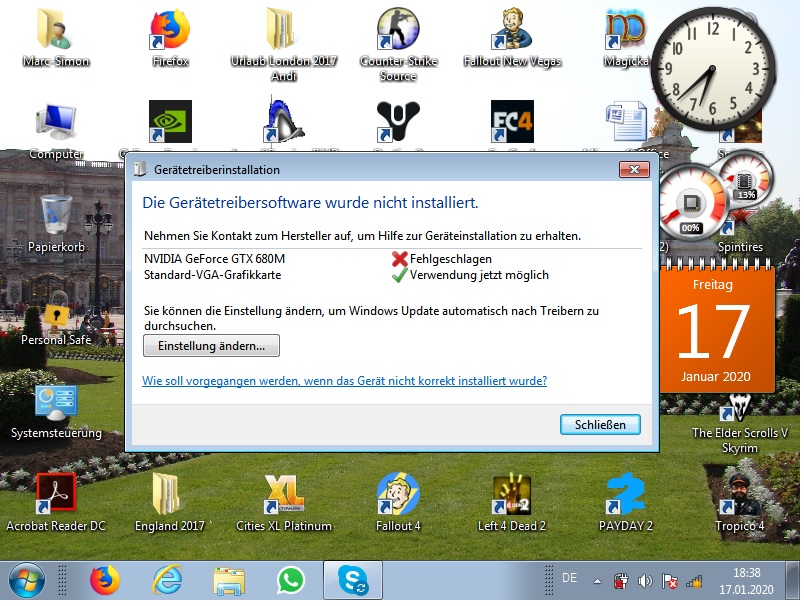

bin ehrlich gesagt auch gerade etwas verwirrt, ich habe das jetzt wohl soweit hin bekommen, komme also nun weiter, aber funktionieren tut es trotzdem nicht.

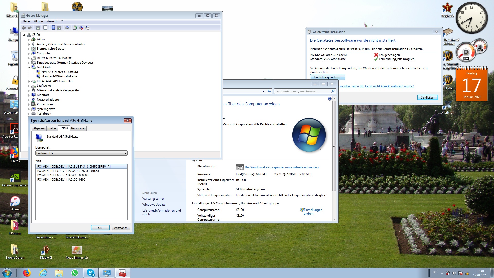

Ich komme jetzt bis zu dem Punkt wo beim setup steht Grafiktreiber wird installiert, dann kommt auch nochmal die Abfrage mit nicht signierter Treiber was ich bestätige und weiter passiert nun leider nichts, habe auch schon mal 30 min gewartet aber tut sich nichts, dann habe ich neugestartet und er fängt an die GTX 680m zu installieren aber auch nicht richtig da ist jetzt ein ausrufungszeichen drann und erkannt wird sie trotzdem nicht.
Seltsam ist auch das mir nun die 680m mit dem ausrufungszeichen sowie die standard VGA Karte angezeigt wird, im gerätemanager, das Book hat definitiv nur die 680m keine onboard.

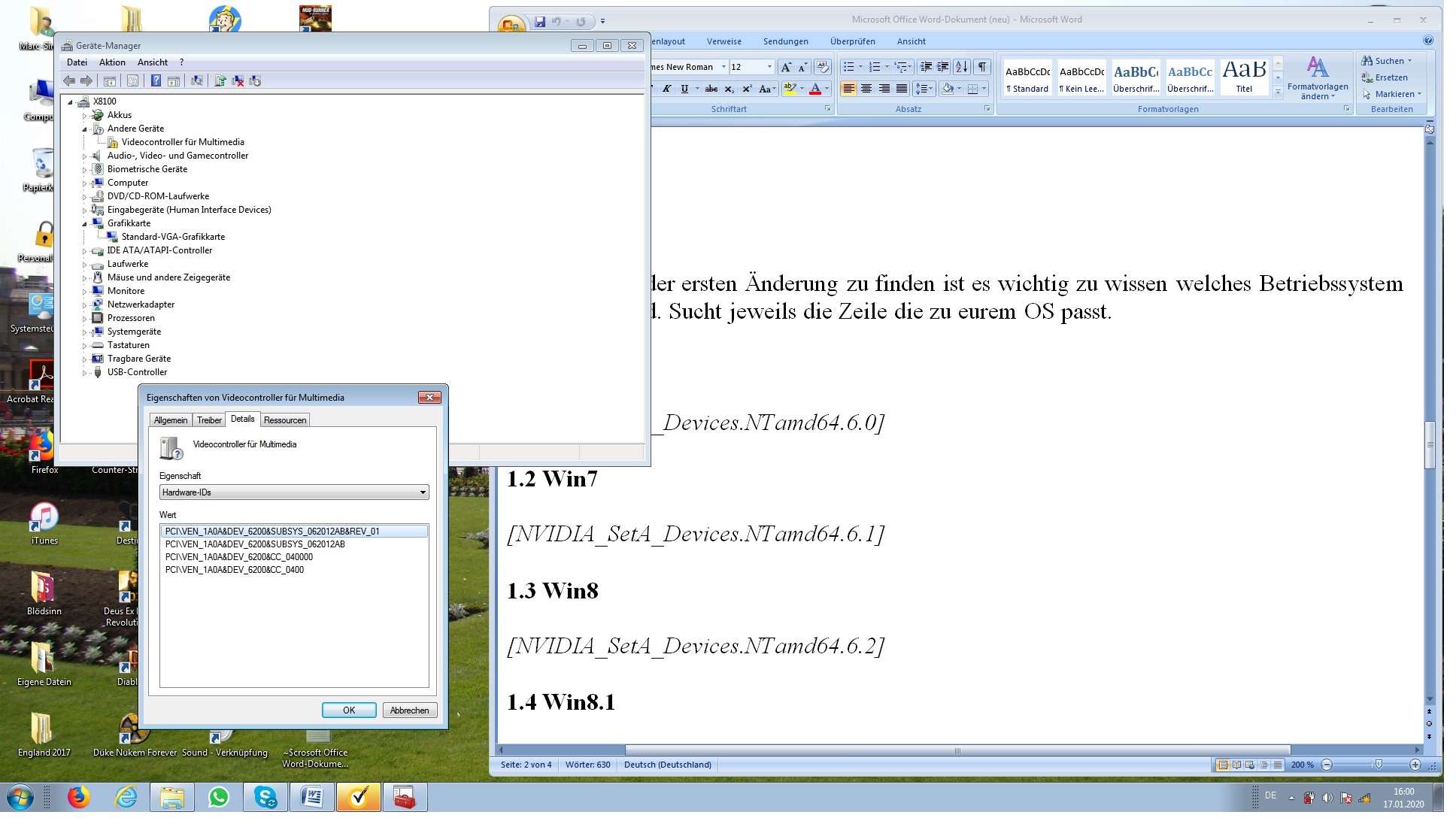

Ich bin mir auch nicht sicher ob ich die richtige HArdware ID genommen habe, habe im Gerätemanager einmal einen Videocontroller für Multimedia gehabt unter andere Geräte welcher meiner meinung nach die 680m sein musste, und dann die standard VGA Karte ich hab natürlich die Hardware ID von dem Videovontroller genommen.

Die Subvendor von Clevo ist die 1158. Lt. Google ist die DeviceID von der Clevo GTX680M 10DE 11A0.
Was sagt der Verkäufer ? Wenn der Treiber nicht richtig und in allen nötigen .inf Dateien modifiziert ist, lässt er sich nicht sauber installieren.
