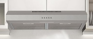

Und wenn dann so eine Ausführung, die ist zwar nicht besonders schön, aber kann man direkt übers Kochfeld hängen und die Abluft wird nach vorne/oben ausgeblasen.

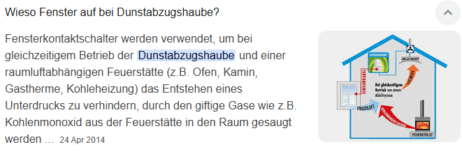

Wenn in der Wohnung noch ein Kamin vorhanden ist, muss man bei gleichzeitiger Nutzung einer Dunstabzugshaube im Abluftbetrieb einen Fensterkontaktschalter einbauen. Sprich, das Fenster muss auf sein, wenn die Dunstabzugshaube läuft (hatte bei uns der Schornsteinfeger bemängelt).

Wenn in der Wohnung noch ein Kamin vorhanden ist...Fensterkontaktschalter einbauen. Sprich, das Fenster muss auf sein...
Oha das wusste ich nicht, habs gerade nachgelesen 👍
