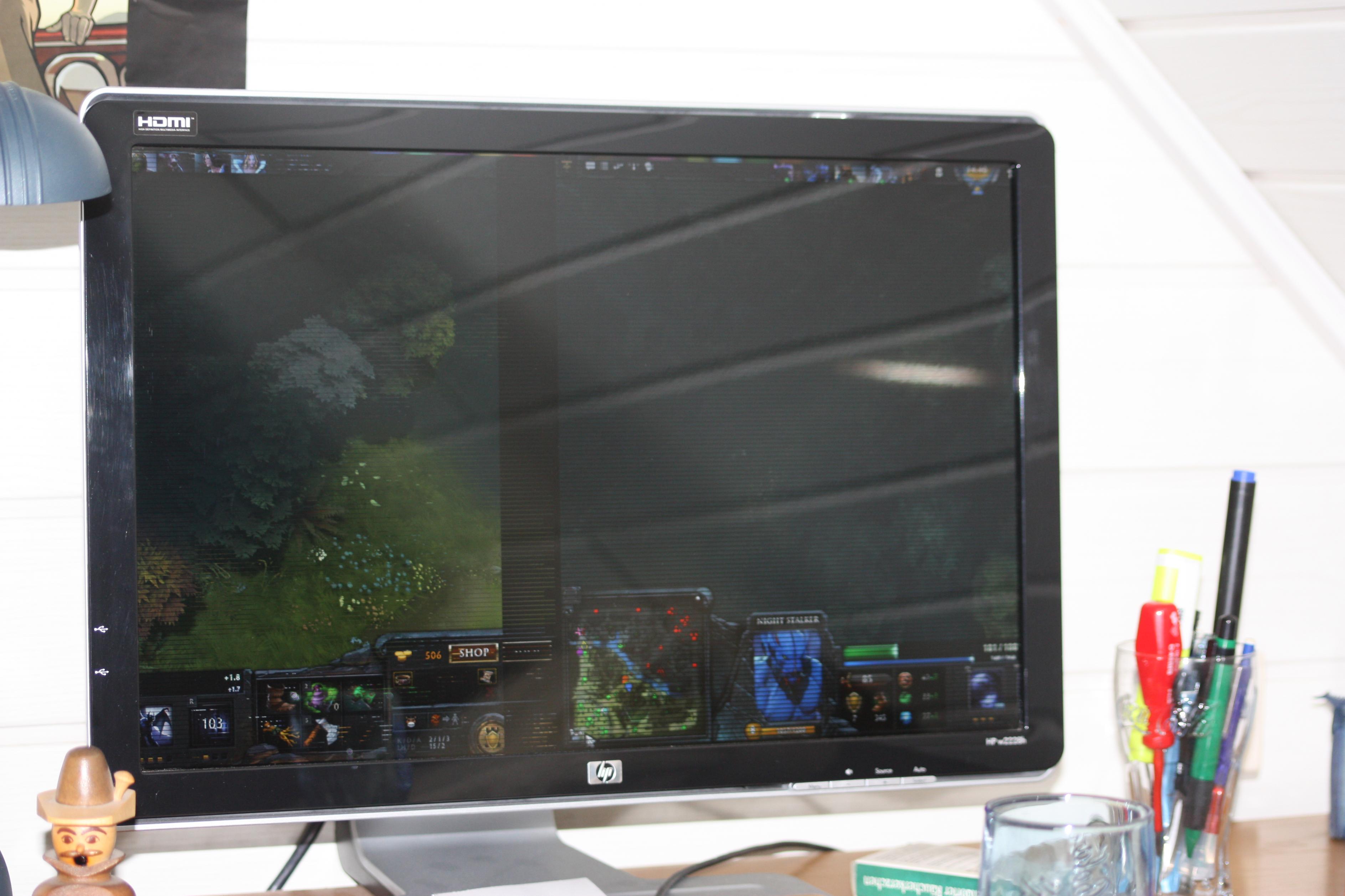

Hallo Leute!
Also nach dem der Fehler nun mindestens 5x aufgetreten ist, weiß ich nun auch nicht mehr nach der Installation von neuen Treibern usw.
Mein System: http://img23.imageshack.us/img23/7144/15062975.png
WAS IST DAS?!:freak:
Ich weiß ehrlich nicht ob es nun die Graka ist, der Ram oder der Monitor, kennt jemand so einen Fehler, bin etwas verzweifelt woran es liegt:freak:
Grafikspeicher im A****
Kannst du mit einem anderen Monitor testen?
Owww my god, wie kann ich mein Grafikspeicher testen? Leider habe ich keinen anderen Monitor zur hand, aber ein Laptop mit adapter würde vielleicht auch gehen? :D
Noch mehr Ideen? An RAM kann es auch nicht liegen oder? Der Fehler tritt sehr zufällig auf, manchmal nach 8 Stunden betrieb oder mal nach 1 Stunde :(
Hi!!
Sieht so aus als ob sich die Grafikkarte verabschieden wird. Nimm deine garantie in anspruch.
wader
Da braucht es nicht noch mehr Ideen, zu 98% ist das der Ram der Grafikkarte.
Um ganz sicher zu gehen kannst du deine Grafikkarte auch in einem anderen Rechner testen.

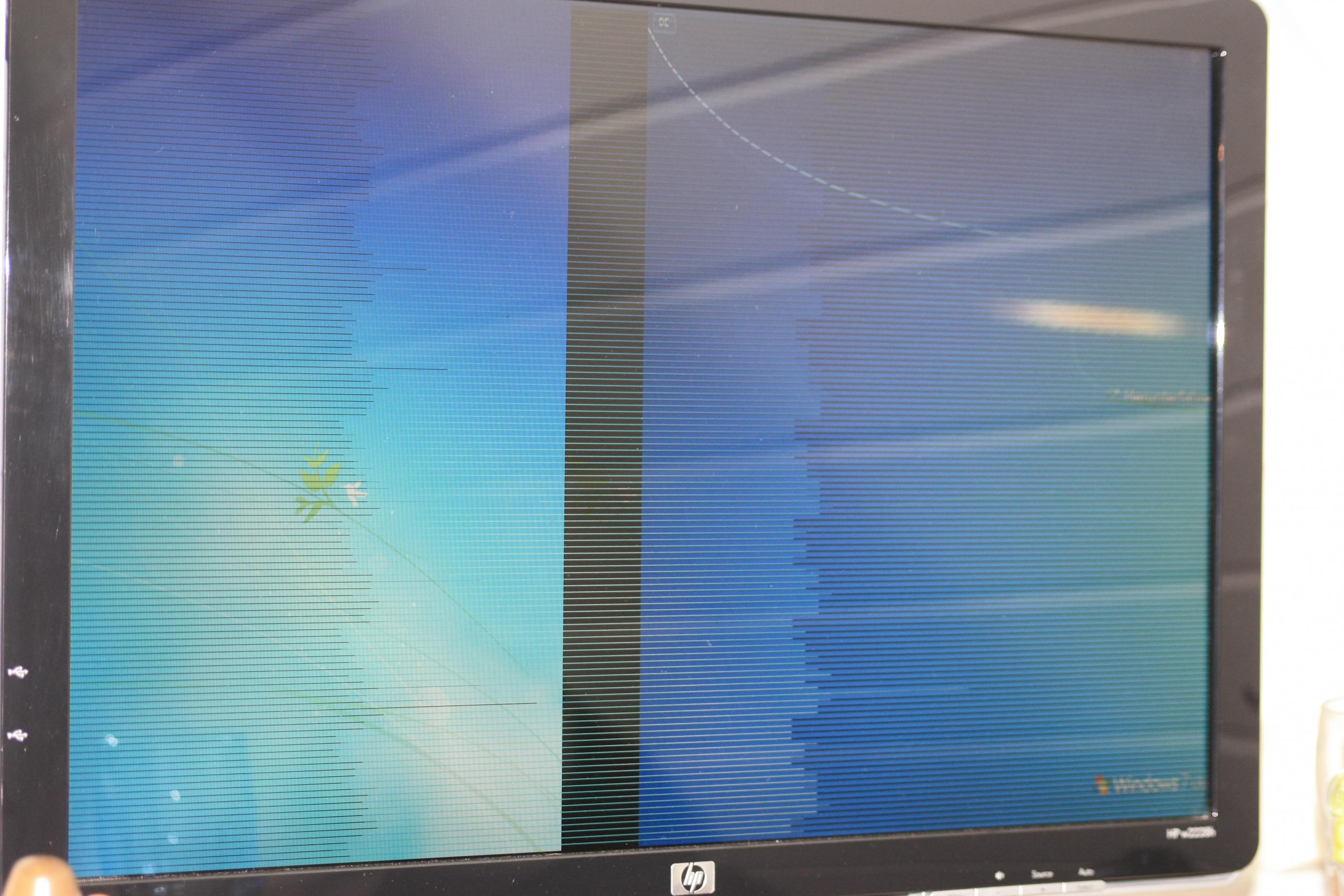

Hi, habe wahrscheinlich das gleiche Problem!
So siehts bei mir zuerst aus:
Der Fehler tritt wie beim Threadersteller manchmal nach 30 Minuten auf oder manchmal gar nicht....
Ich weiß nicht woran es liegen soll... habe gerade einen Video Memory Stress Test gemacht der fehlerfrei war, ebenso wie der Arbeitsspeicher Memtest.. :(

@AleXreleXed
Der Fehler ist bekannt bei AMD, ein Softwareproblem beim CCC.
Hatte ich selber schon und ist nicht besonders schön, da der Fehler einfach so Auftritt. Bunter Bildschirm, manchmal rot, braun, grün, manchmal mit Streifen, usw.
Stichwort Zero-Core-Feature bei der 7-Reihe von AMD.
Die Karte taktet runter und hängt sich gelegentlich dabei auf.
Dies tritt völlig sporadisch auf, manchmal 3x am Tag, manchmal eine Woche nicht, mal nach 5 Std., mal nach 10min.
THX Kennidi
Also sind die Treiber schuld, werde wohl mir die Alter installieren oder versuche es mal mit Betatreibern.
@CubanMojito
Bei dir sieht es schlimmer aus, versuch doch mal die treiber von deiner Grafikkarten CD zu installieren und mal laufen zu lassen! :)
EDIT:
JA nun der 2te Tag und mit dem AMD Catalyst 12.11 Beta treiber geht es besser, gestern nicht mehr abgestürzt! :)
