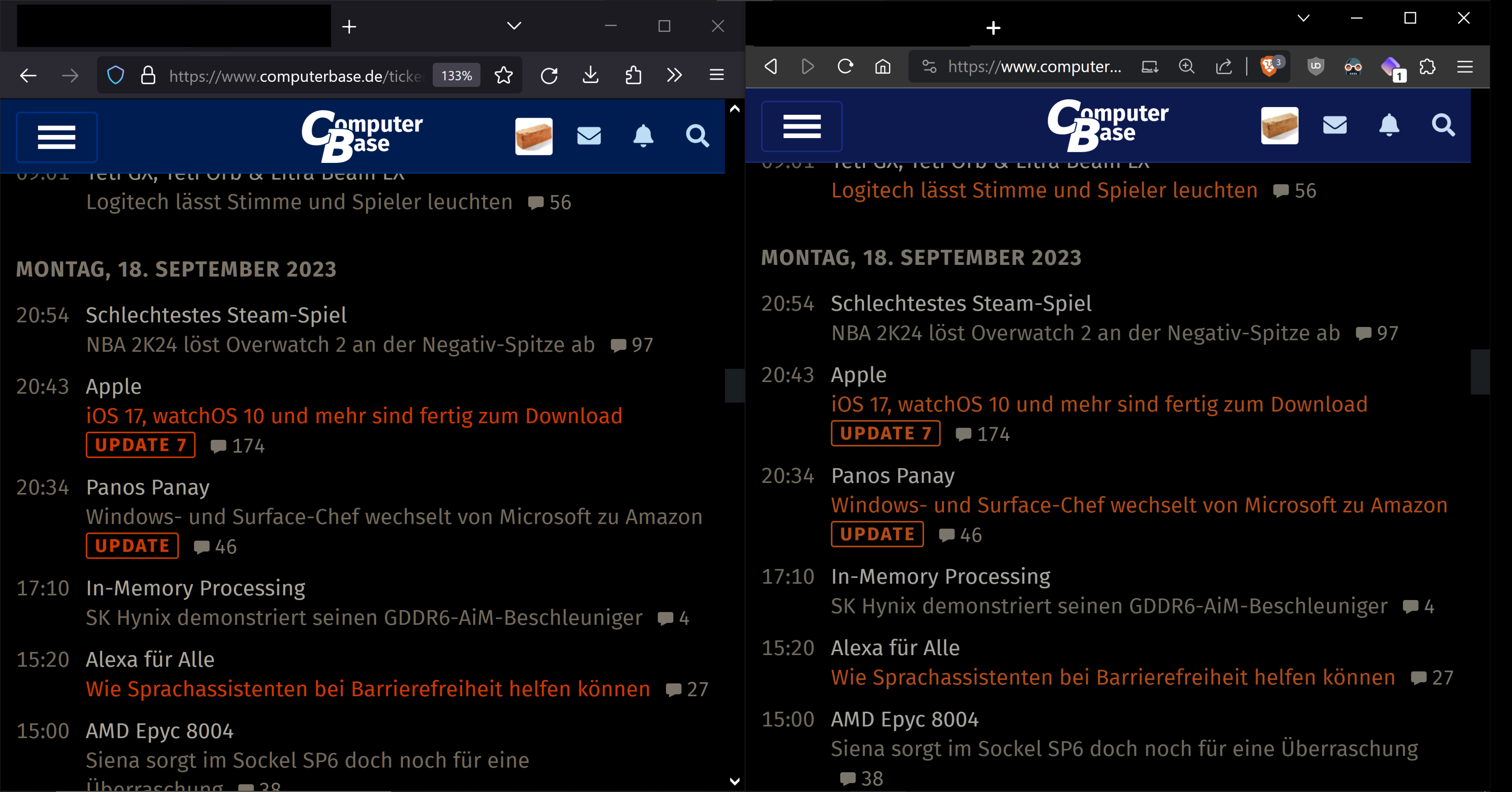

Brave stellt bei mir die Farben nicht korrekt dar.
Hier ein Beispiel: Links Librefox, rechts Brave
Bei Brave ist das Orange ausgewaschen und das Blau dunkler. Librefox hingegen stellt die Farben korrekt dar.
Komischerweise sagt Brave in der CSS die richtige Farbe für Orange an (200/59/1), stellt sie aber falsch dar (176/77/24).
Bei beiden Browser läuft die Extension Dark Reader, die Einfluss auf die Farben hat. Aber auch mit deaktivierter Extension stellt Brave die Farben auf dieselbe Art falsch dar. Der Hintergrund ist dann halt hell statt dunkel; das Orange und das Blau sind jedoch weiterhin falsch. Insgesamt wirkt das Bild ausgewaschen, es fehlt etwas Sättigung.

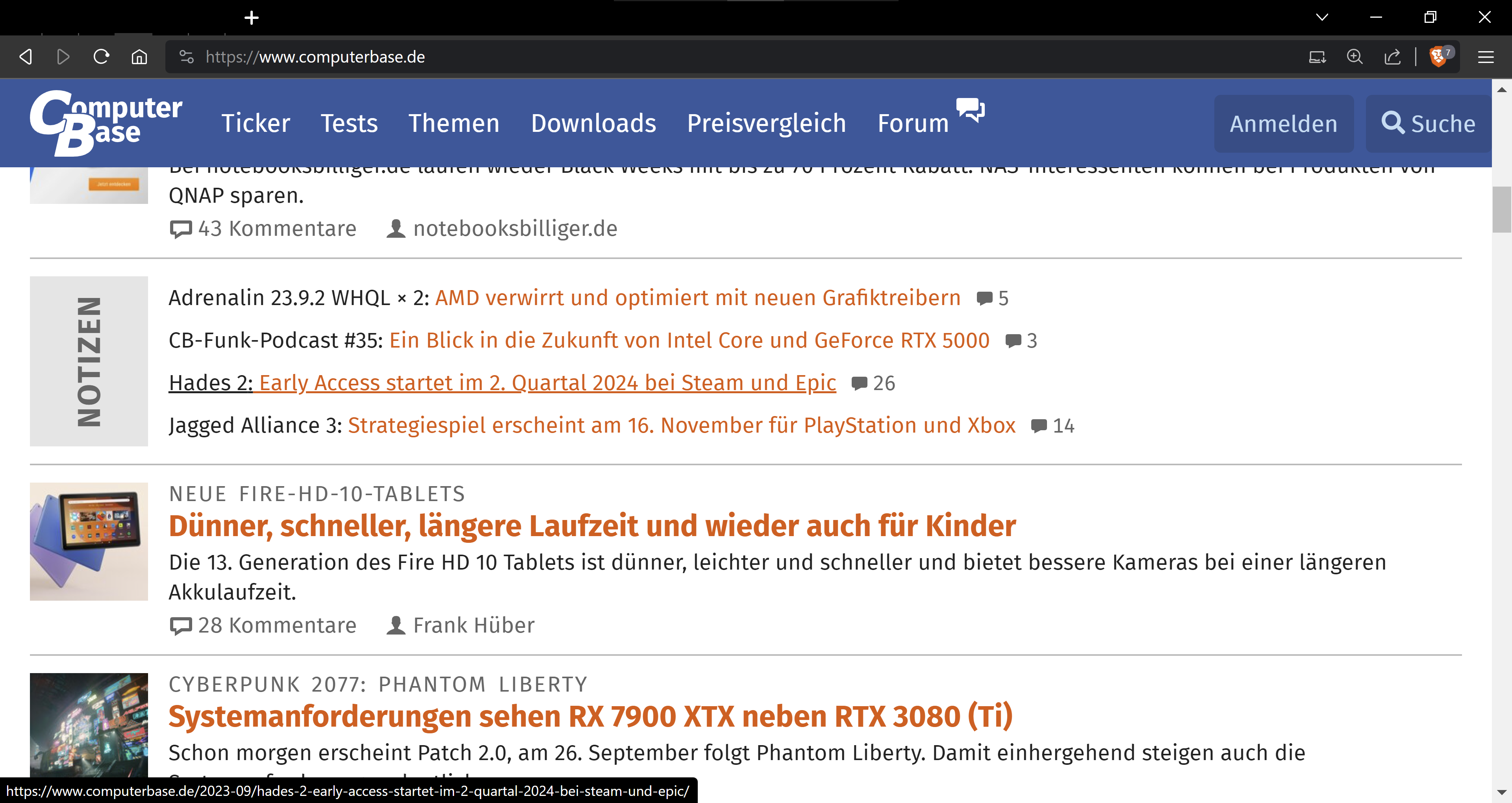

Edit: Es ist nicht nur CB betroffen. Auch bspw. die Tagesschau-Seite wird farbmäßig falsch dargestellt. Irgendwas muss ich aktiviert haben, was das auslöst. Gibt es so was wie einen Sättigungs- oder Helligkeitsregler, an dem ich vielleicht versehentlich rangekommen bin?

Wenn ich CB dark in Brave und FF nebeneinander lege, sehen die Schriftfarben gleich aus. @_Aqua_
