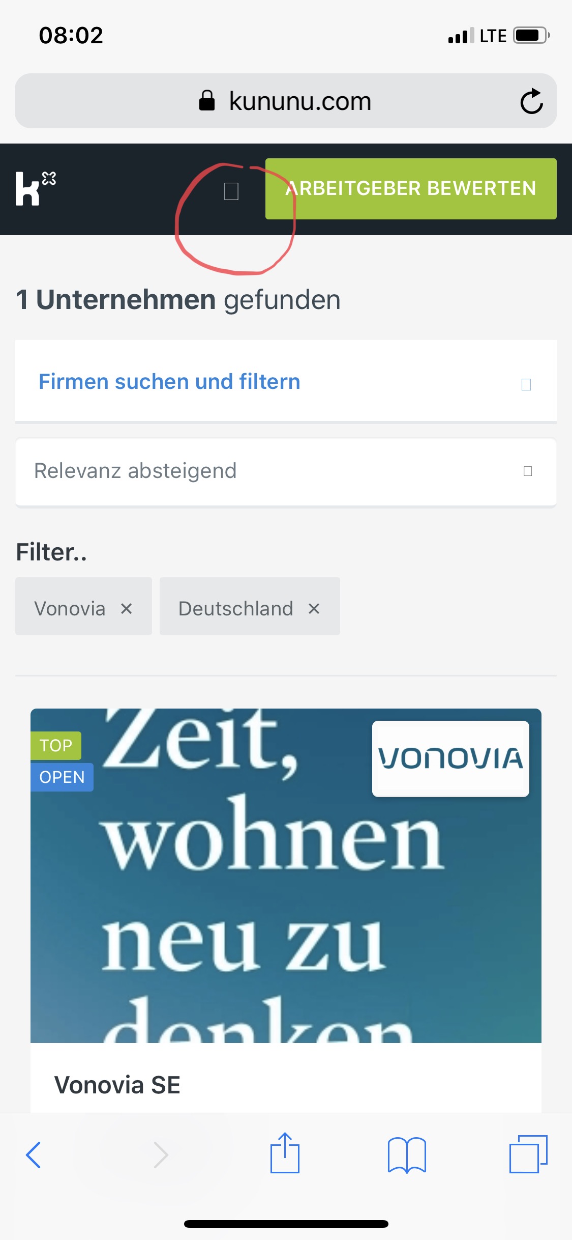

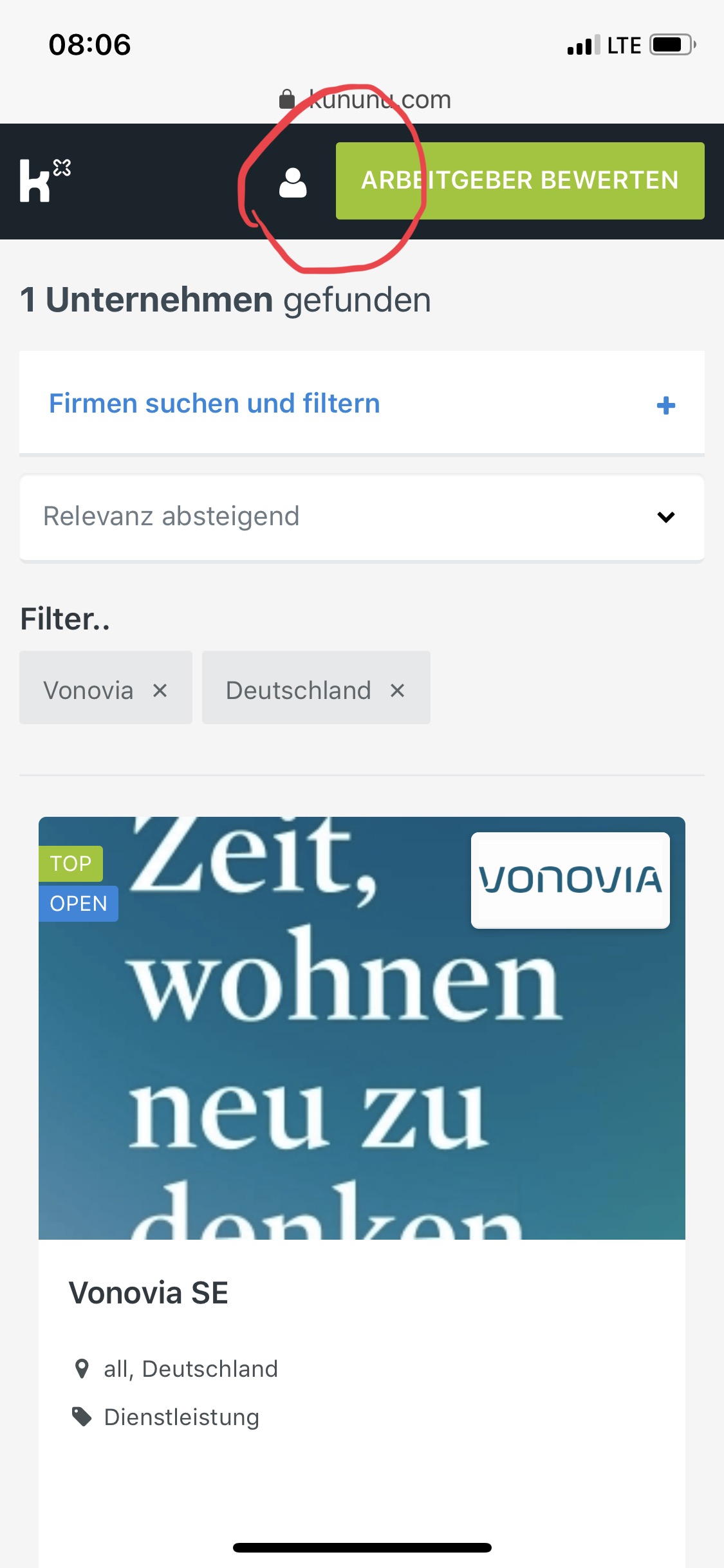

ich habe ein Problem mit Safari auf dem iPhone und zwar stellt Safari nicht alle Symbole korrekt dar.
Siehe Anhang.
Habe ein fehlerhaftes und ein korrektes Bild hochgeladen.
Was kann ich hiergegen tun?
Vielen Dank im Voraus für eure hilfe

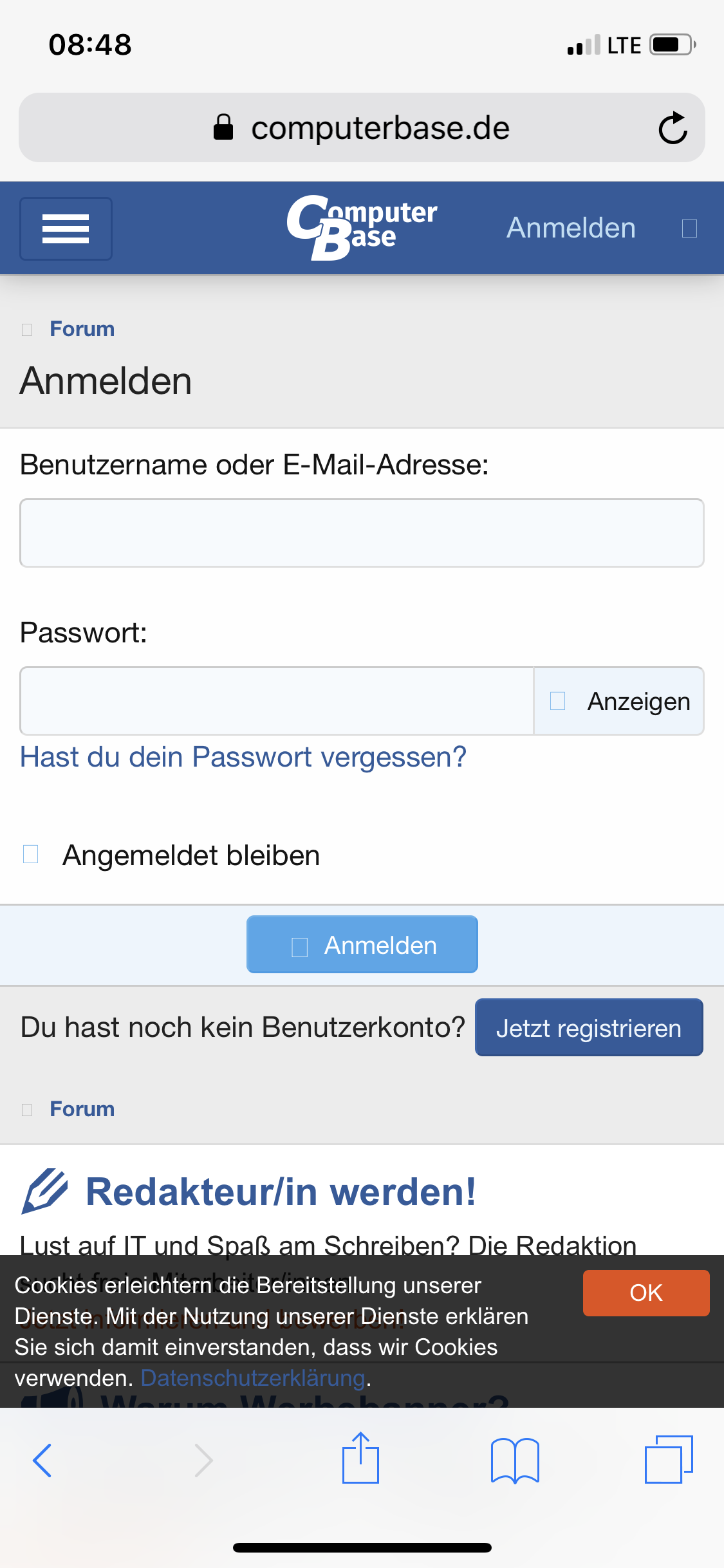

Habe jetzt auch einen Screenshot von dem Computerbase LogIn Screen beigefügt.

Hast du in deinem Safari JavaScript deaktiviert? Unter Einstellungen/Safari/Erweitert kannst du das ändern.
Ansonsten Werbeblocker aktiv?
Irgendwas scheint das nachladen von „Inhalten“ zu verhindern.
Danke die @SE.
Der Fehler lag daran, dass ich mir testweise Firefox Klar heruntergeladen habe und der als Inhaltsblocker hinterlegt war.
Es funktioniert jetzt einwandfrei. ;)
Vielen Dank und sorry für den doppelten Thread
t-kay187
Ah, dann schalt einfach in Firefox Klar „Webschriftarten blockieren“ aus, der Rest wird dennoch geblockt.
Reaktionen: FranzvonAssisi
Das selbe Verhalten schafft man übrigens auch (am Desktop), wenn man mit uBlock "remote fonts" blockiert, bzw. wieder erlaubt, falls die Seite unlesbar geworden ist.
