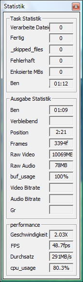

Hab diese werde ca. beim Encodieren.... (siehe Bild)
Ja und ich habe nur eine Festplatte angeschlossen...

@Slopestyle-1
Druchsatz: 291MB/s :daumen:
wenn das stimmt, also zwei C300 mit potentem Sata3 Unterbau sollten es dann schon sein :king:

291 MB/s Unkomprimiert sind gar ned so viel. Bei den üblichen Kompressionsraten durchaus mit einer Mittelklasse Festplatte noch zu erreichen.
