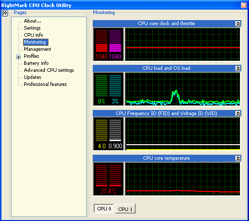

Schaut euch mal "rmclock" an (www.rightmark.org).
Kostet nix, man kann perfekt in Windows CPU-Spannung und -Takt einstellen und
funktioniert viel besser als CnQ.
Beim Einstellen der Spannung Prime95 laufen lassen, und prüfen ob die CPU noch
fehlerfrei rechnet ...
Wenn man die Spannung gefunden hat, bei der Prime95 Fehler meldet oder der PC einfriert,
einfach 0,05V als Reserve oben drauf addieren ...
/Edit: rmclock kann aber noch mehr ... z.B. den tatsächlichen CPU-Takt anzeigen ...
nützlich um zu schauen, ob die CPU wegen Überhitzung runterthrottelt ...
