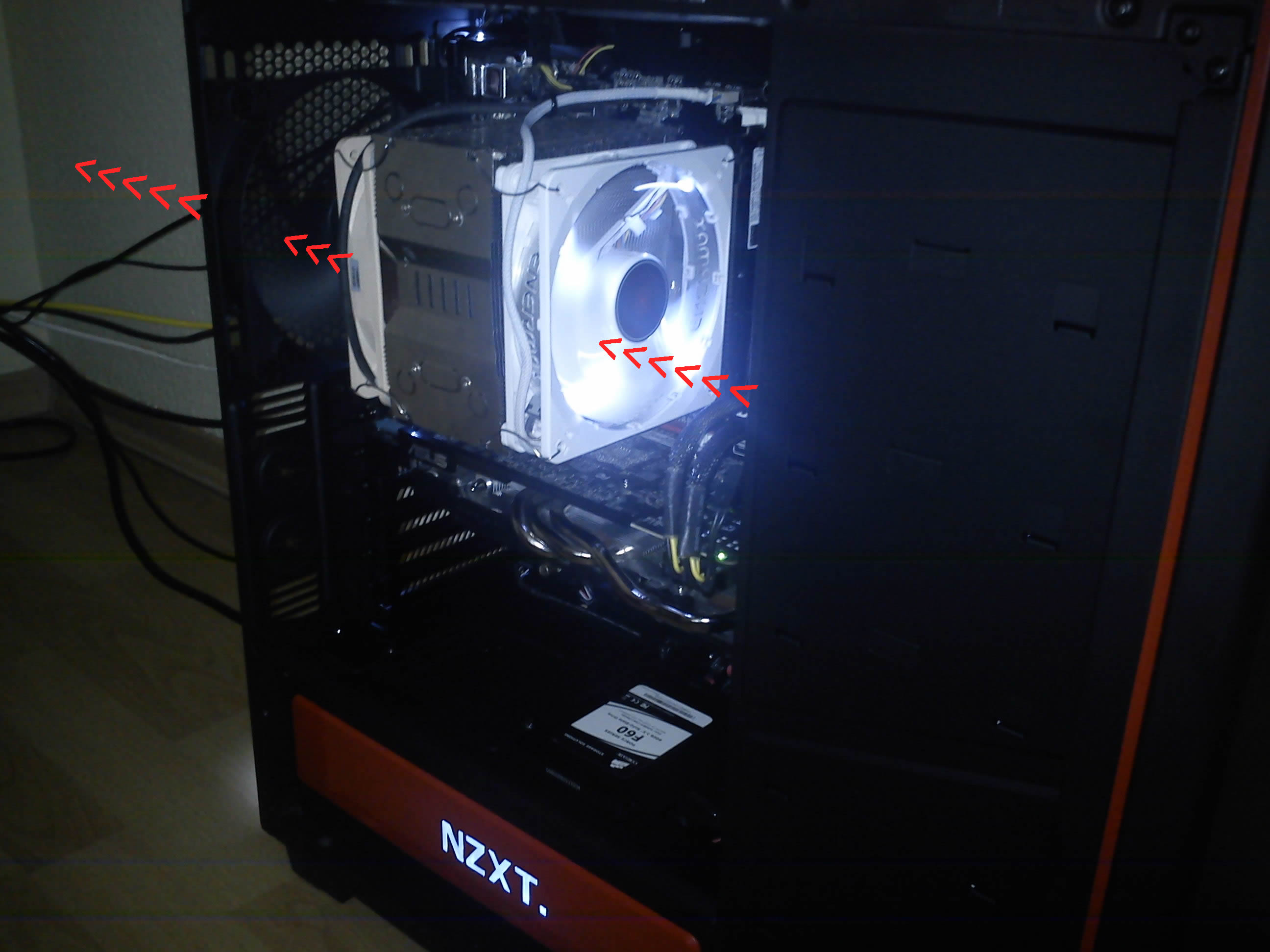

Hi,
hab den brocken 2 und würde gerne mal wissen wie ihr den Lüfter eingebaut habt?
welches der beiden Varianten habt ihr, und welches ist besser?
Gehäuse Lüfter(luft raus) / Kühler / <-- Lüfter(luft rein)
Gehäuse Lüfter(luft raus) / <-- Lüfter(luft raus) / Kühler
ich hoffe ihr verstehe wie ich das meine :D
Üblich ist es den CPU-Lüfter so zu montieren das er durch den Kühler bläst.
also Variante 1?
Ich hab nämlich in paar reviews gesehen, das die Variante zwei haben...
@summer46
Ich habe ja auch den EKL Brocken allerdings noch die Rev. 1 und habe den Kühler so eingebaut, das der erste CPU-Lüfter einbläst, der zweite CPU-Lüfter ausbläst und der Gehäuselüfter dann die Wärme aus dem Gehäuse rausbläst, das ganze sieht so aus:
Screenshot:
mfg Zotac2012
In alle Regel montiert man den Lüfter beim CPU-Kühler so, dass er durch den Kühler hindurch bläat.
Auf vielen Lüftern sind auch entsprechende Pfeile für Dreh- und Blasrichtung um sie entsprechend montieren zu können.
Sollten diese fehlen, kann man sich noch die Faustregel merken, 'Strebenseite = zu der Seite hin bläst der Lüfter'
wenn du zu hohe Ram hast bleibt dir manchmal nichts anderes übrig als den Lüfter "saugend" aus Sicht des Kühlers zu montieren, normal ist aber "blasend"...
oki.
ich habe es auch genau so verbaut (also wie auf dem bild oben)
würde ein zweite Lüfter der die Luft vom Kühler rausbläst, viel bewirken?wenn ja welches könnt ihr mir empfehlen was so um die 10-15 euro kostet :D
