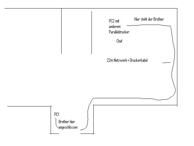

Es liegt definitiv am Kabel, das ist klar. Der Drucker wurde nun direkt neben den Rechner (PC1) gestellt und mit einem 1,5,m langen Kabel angeschlossen, das funktioniert nun.
Der Drucker war ursprünglich an PC1 angeschlossen und im LAN freigegeben, der Drucker steht jedoch bei PC2, so dass der Chef dieser Firma in mit Spezialformularen füttern kann(Schecks,......) und über Netzwerk drucken kann. An PC2 hängt auch ein Laser schon am Parralellport. Nun steht der Drucker hald neben PC1 am Boden und der Chef will nicht durch das ganze Büro stiefeln.
Also muss der Drucker wieder zu Ihm.
Nur wie schließ ich ihn an PC1 an...ich bräuchte dazu nunmal 22m Kabel. (Das vorhandene Kabel hat bis vor Kurzem ja auch no funktioniert) Funk wie?
Parrallelportweiche an PC2 (Das taugt aber ihm nicht?)Welche taugen da was?
Die Situation im Anhang oder hier mit Paint:
http://mitglied.lycos.de/forworkperry/Franz/Situation.JPG

Ergo: Hier wurde wo zusammengebastelt, nur lässt sich die Brücke nicht hinter Tonnen von Akten und Schräncken nicht finden.

Am einfachsten würde es sein den Drucker über einen Printserver zu betreiben. Nimm den SMC Barricade 7004ABR, der hat einen Router und Printserver integriert. Dazu dann das nötige CAT5 Kabel verlegen und die Probleme sind behoben.
Net DSL-Router SMC 7004ABR Barricade kostet ca. 45 €,
Kab NET Patch CAT5+ S/FTP 100MBit 20m kosten ca. 10 € den Rest kannst Du dann mit eine 3 oder 5 Meter (5 mtr ca. 5 €) Druckerkabel überbrücken, das sollte ohne weiteres klappen.
22 Meter fertiges Kabel in hochwertiger Qualität kosten bestimmt das gleiche, wenn nicht noch mehr. Wobei die meisten Anbieter nicht garantieren, das es astrein klappt.

Wenn der Rechner wo er stehen soll schon USB hat, kannst du auch ein USB-Parallel Adapter nehmen und den Rechner dann im Netz freigeben.
Noch einfacher ist es allerdings eine LPT Karte in den Rechner des Chefs einzubauen oder einen Druckerswitch anzuschließen. Das klappt auch ganz ordentlich.
So ich denke wir hängen den Drucker jetzt mit so einem Teil an PC2? Funktioniert das? Was wählt man dann unter Anschlusseinstellungen aus? LTP? oder USB?
*Edit* Spezieller Treiber....uff hoffentlich sind die sauber....bereits 2 Treiber wegen Druckserver...und wenn der Rechner abschmiert...dann ist wieder Gautime...... :eek:
Bei den meisten dieser Dinger hast du nach der Treiberinstallation einen "USB-Druckerport" und den stellst du dann ein.
Wenn dir das mit den Treibern zu heikel ist, kannst du ja auch wie werkam schon sagte ne zusätzliche LPT-Karte einbauen die laufen mit den Windows Standard Treibern und machen keine Probleme.
Das mit der LTP-Karte wäre grundsätzlich ne gute Idee, nur ist einbaun kompliziert, da es eine ziemlich verbaute ca. 1Tonne schwere Uralt Compaq Workstation mit PII ist...
Das mit dem USB-Parallel Adapter wäre das Beste, nur gibt es die Dinger nur mit max. 1,8 m Kabel...benötigt würden 2,5m!
Kann man die mit einem weiteren USB-Kabel verlängern? Oder ist da wieder ein Problem?
Solange du die Gesamtlänge der beiden Kabel (USB=>Parallel,USB-Berlängerung) nicht länger als 5m machst sollte es keine Probleme geben!
Solltest aber bei der Verwendung eines USB-Verlängerungskabels evtl. die Steckverbindung z.B. mit Isolierband fixieren, damit niemand aus versehen diese trennen kann.
