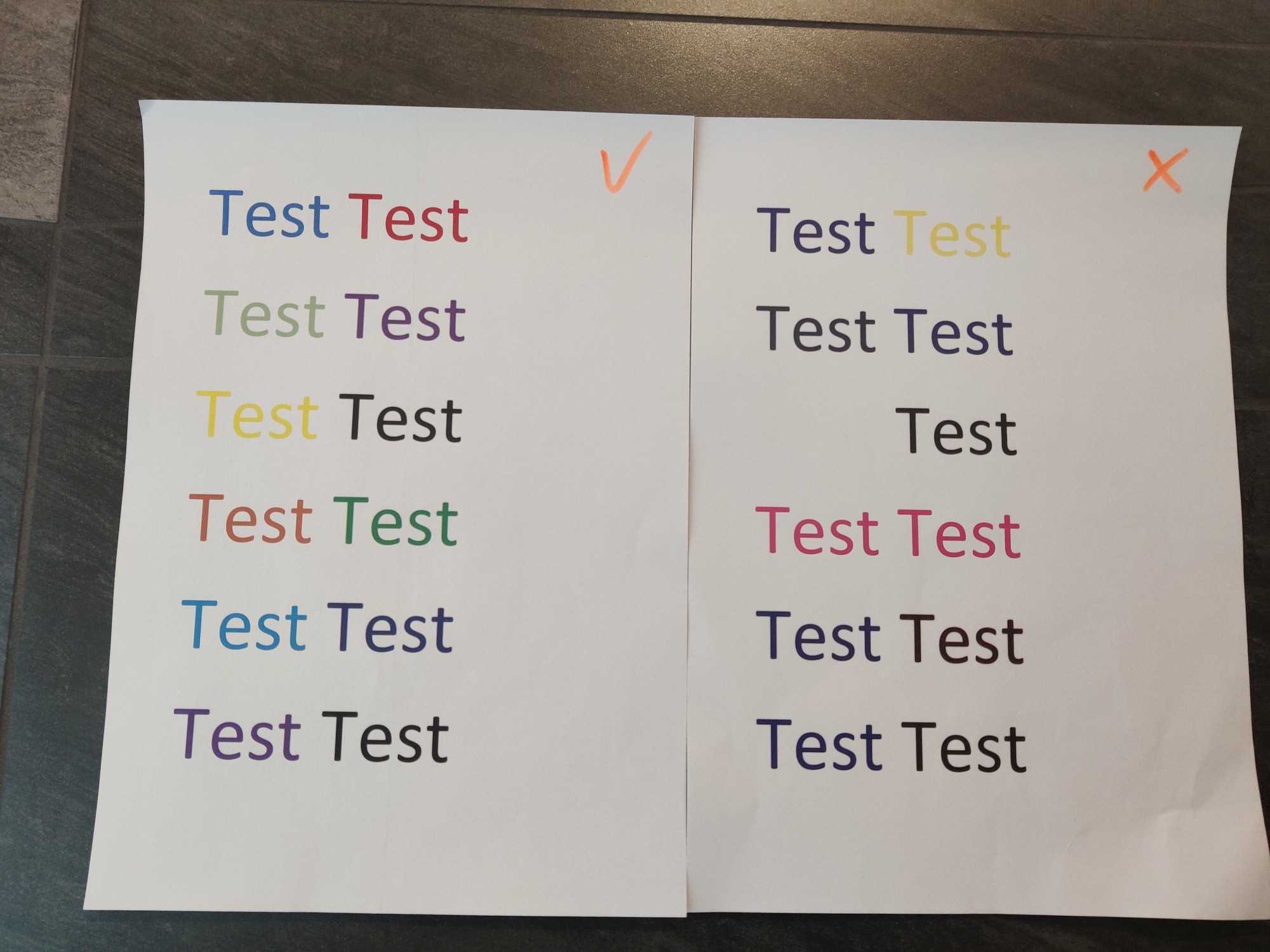

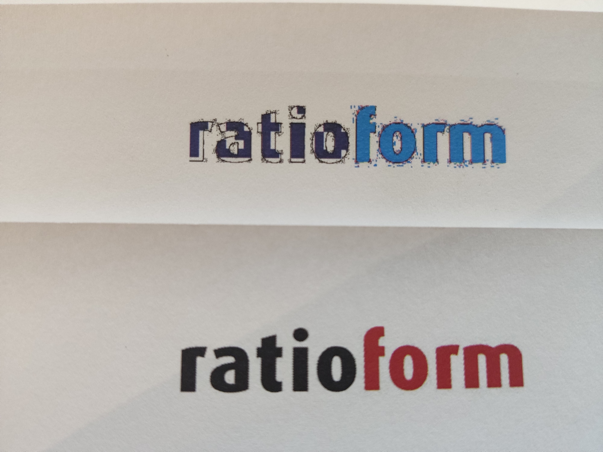

Gestern früh meldet sich eine Kollegin die eine Rechnung drucken wollte dass der Drucker falsch druckt - siehe Bild 1, oben ihr Ergebnis. Darunter das Ergebnis wie es sein soll - das war im Übrigen auch das Ergebnis wie es ist wenn ich die selbe Datei von meinem PC aus über den selben Drucker gedruckt habe.

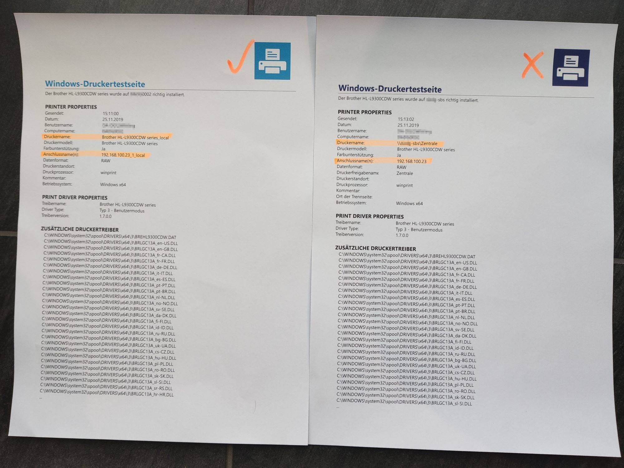

Wenn ich den Drucker direkt bei mir installiere (auch über das Netzwerk – siehe Anhang „2. Windows Testseite - identisches Gerät.jpg“ auf der linken Seite) anstatt die Serverfreigabe zu verwenden druckt das Gerät einwandfrei wie es sollte. (!?) (Update 14.48: hinfällig, der lokal installierte druckt jetzt auch nur noch falsche Farben...)

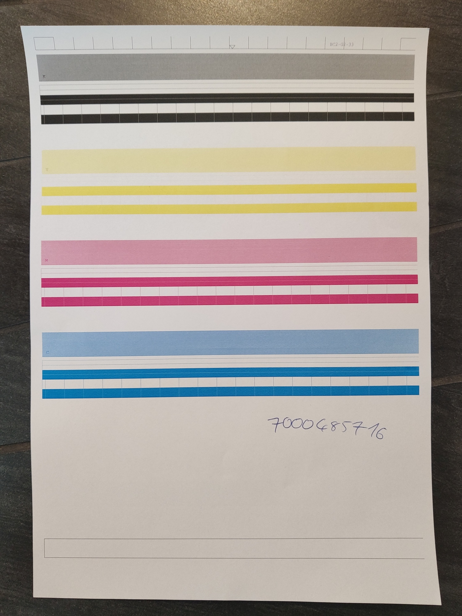

Der Brother-Support konnte mir nicht weiterhelfen, die Dame am Telefon hat mich durch ein Maintenance-Menü gelotst dessen Resultat eine Testseite ist die einwandfrei aussieht, laut Ihrer Meinung kann es nicht am Drucker selbst liegen - womit ich konform gehe, weil lokal bei mir eingerichtet das Gerät druckt wie er soll.

1. Ratioform - identisches Gerät.jpg:
Gestern morgen gedruckt, oben bei einer Kollegin, unten bei mir.
2. Windows Testseite - identisches Gerät.jpg:
Windows-Testseite gedruckt von meinem PC nach einem Neustart, links der Drucker lokal eingerichtet, rechts über die Serverfreigabe. (Update 14.48: hinfällig, der lokal installierte druckt jetzt auch nur noch falsche Farben...)

Texte aus Word von meinem PC über Serverfreigaben gedruckt, links auf dem baugleichen Schwestergerät das nicht betroffen ist, rechts das betroffene Gerät.
Der Testdruck zu dem mich die Supportmitarbeiterin gestern gelotst hat
Update: der lokal installierte Drucker druckt jetzt auch falsche Farben, Bild 2 ist damit hinfällig.... :utxloc:

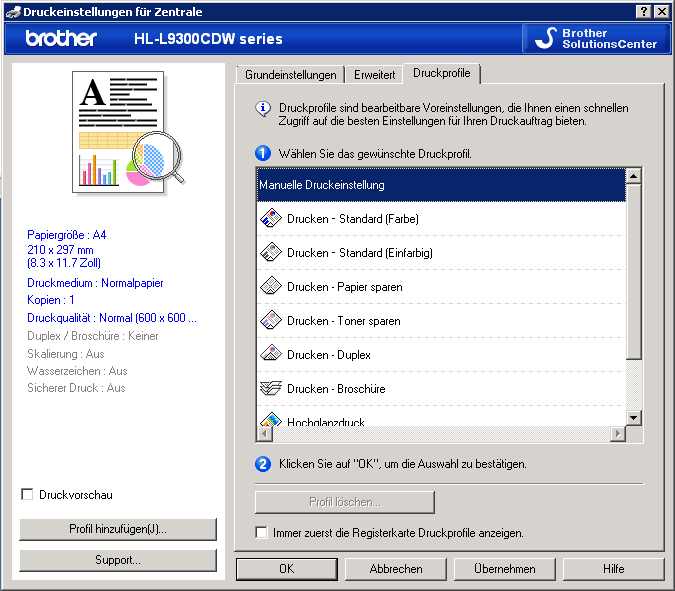

Ist das Brother Druckprofil vor der Freigabe zurückgesetzt worden?

Der lokal installierte Anschluss druckt jetzt auch falsche Farben, Bild 2 ist damit hinfällig.... :utxloc:
@trane87: was ist damit genau gemeint? Das hier?

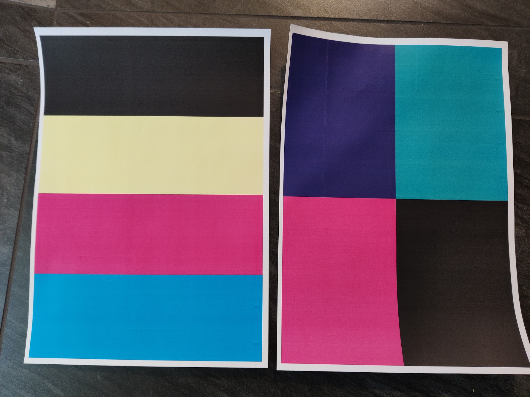

zusätzlich hab ich mal in Illustrator eine Datei mit CMYK-Feldern selbst angelegt und als PDF exportiert. (siehe Anhang)
Beides ausgedruckt, auf dem freigegebenen Drucker, hier das Ergebnis:
Links die Datei von Brother - Augenscheinlich korrekt
Rechts die Datei von mir - voll im A****
Hilfe, was passiert hier!?! :heul:
Ja und nein. Zum einen würde ich einfach mal ein Standard Profil ausprobieren und gegebenenfalls die Druckereinstellungen im Drucker selber zurücksetzen. Einfach auf die Weboberfläche (falls vorhanden), oder am Gerät mal auf Werkseinstellungen zurücksetzen. Natürlich vorher Einstellungsprofil sichern.
wenn ich ehrlich bin, dieses brother pdf sieht bei mir auf dem Monitor nicht nach 100% CMYK aus, eher nach 60% oder so.
Wenn mein Monitor korrekt ist (Hab das nicht an den Drucker geschickt) hätte das linke Blatt keine so satten Farben haben dürfen.
Profil "Drucken - Standard (Farbe)" habe ich bereits benutzt - ohne Erfolg

Halt stopp, das war ein entscheidender Hinweis: ich hab diese PDF-Datei mit dem Ratioform-Logo aus Post 1 auf einen USB-Stick gepackt und in den Drucker gesteckt - der selbe Fehler tritt wieder auf, also ohne Server-Freigaben, Installation und sonstigem Geraffel das dazwischenfunken kann.
