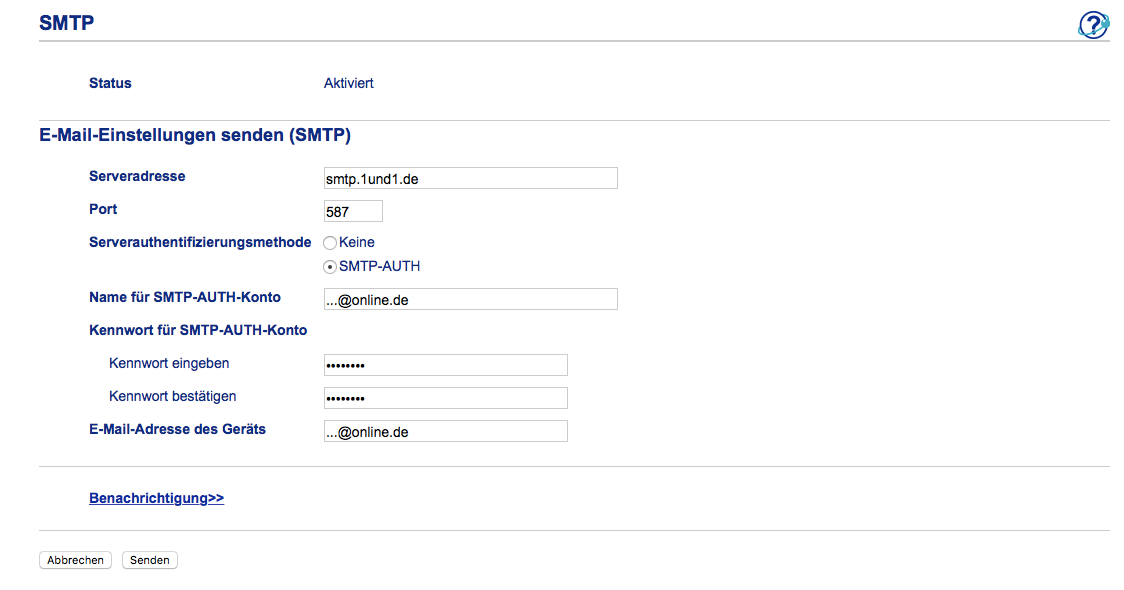

Ja, diese Seite kenne ich und habe auch schon alle Ports durch. Beim Drucker kann man die Verschlüsselungsmethode nicht auswählen (ich hänge mal am besten noch ein Bild von den Einstellungen an).
Heißt es, dass der Drucker mit Verschlüsselung nicht umgehen kann und unverschlüsselt von 1&1 nicht akzeptiert wird => ich kann die Sache vergessen, es wird nicht funktionieren?

Keine unterstützung für Verschlüsselung = keine Möglichkeit DIESEN SMTP-Server zum Versenden von EMails zu verwenden. Es gibt aber durchaus noch Mailanbieter die unverschlüsselten Versand supporten. Einfach dort ein pseudo Mailkonto einrichten, welches du nur für den Versand nutzt. Der Empfang kann ja weiterhin über deine bisherige Email erfolgen. Oder du installierst dir auf deinem Rechner/Server (falls vorhanden) einen SMTP-Server (z.b: https://www.hmailserver.com/) und richtest dort die weiterleitung über deinen SMTP-Server von 1und1 ein. (kompliziert :evillol:)
