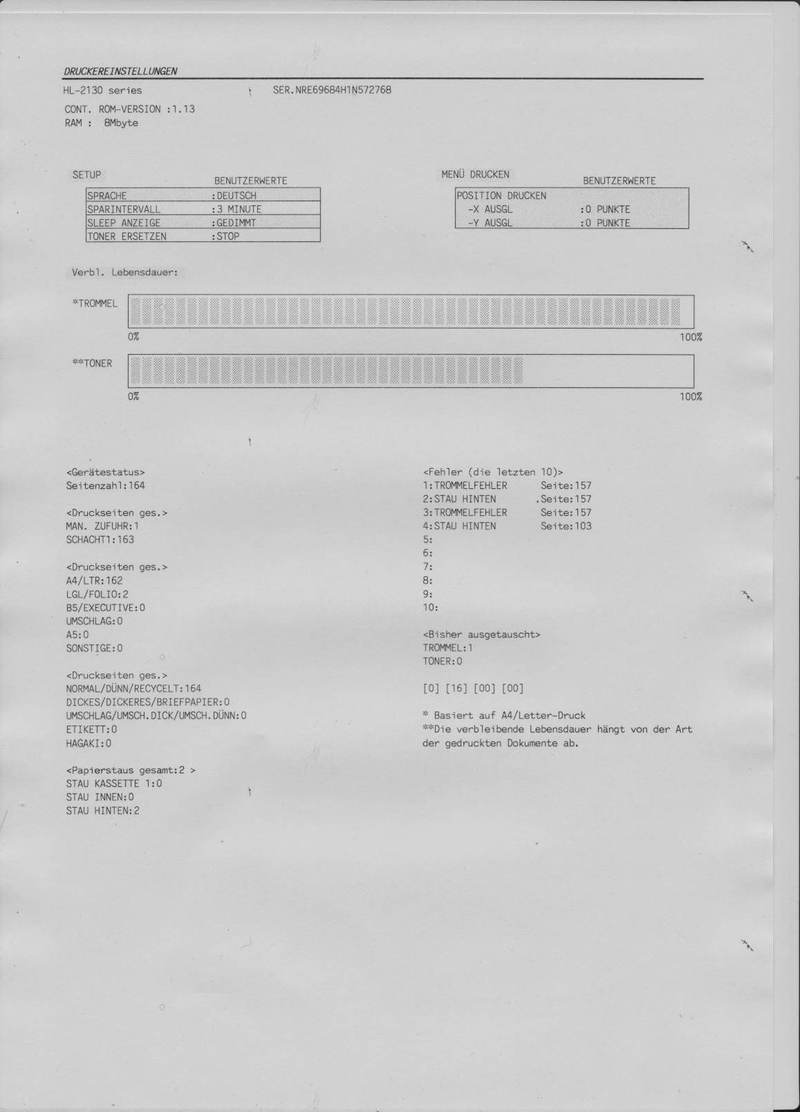

Wie lasse ich mir anzeigen wieviel Seiten ich schon gedruckt habe?
Die Testseite beim Selbsttest beinhaltet diese Angaben nicht.
Reaktionen: Gregorie
@BFF
Danke. Vermutlich habe ich den Drucker bei den letzten Aktionen zurückgesetzt, jedenfalls kommen mir die Anzeigewerte merkwürdig vor. Seitenanzahl: 164. Wobei ich anzweifele, dass ich in den letzten Tage 164 Seiten druckte. Trommel und Toner seien o.k. Na ja, ich versuche es trotzdem mit einer neuen Trommel.
Bisher ausgetauscht: Trommel. Stimmt auch nicht. Vermutlich hatte ich einen Reset ausgelöst.
