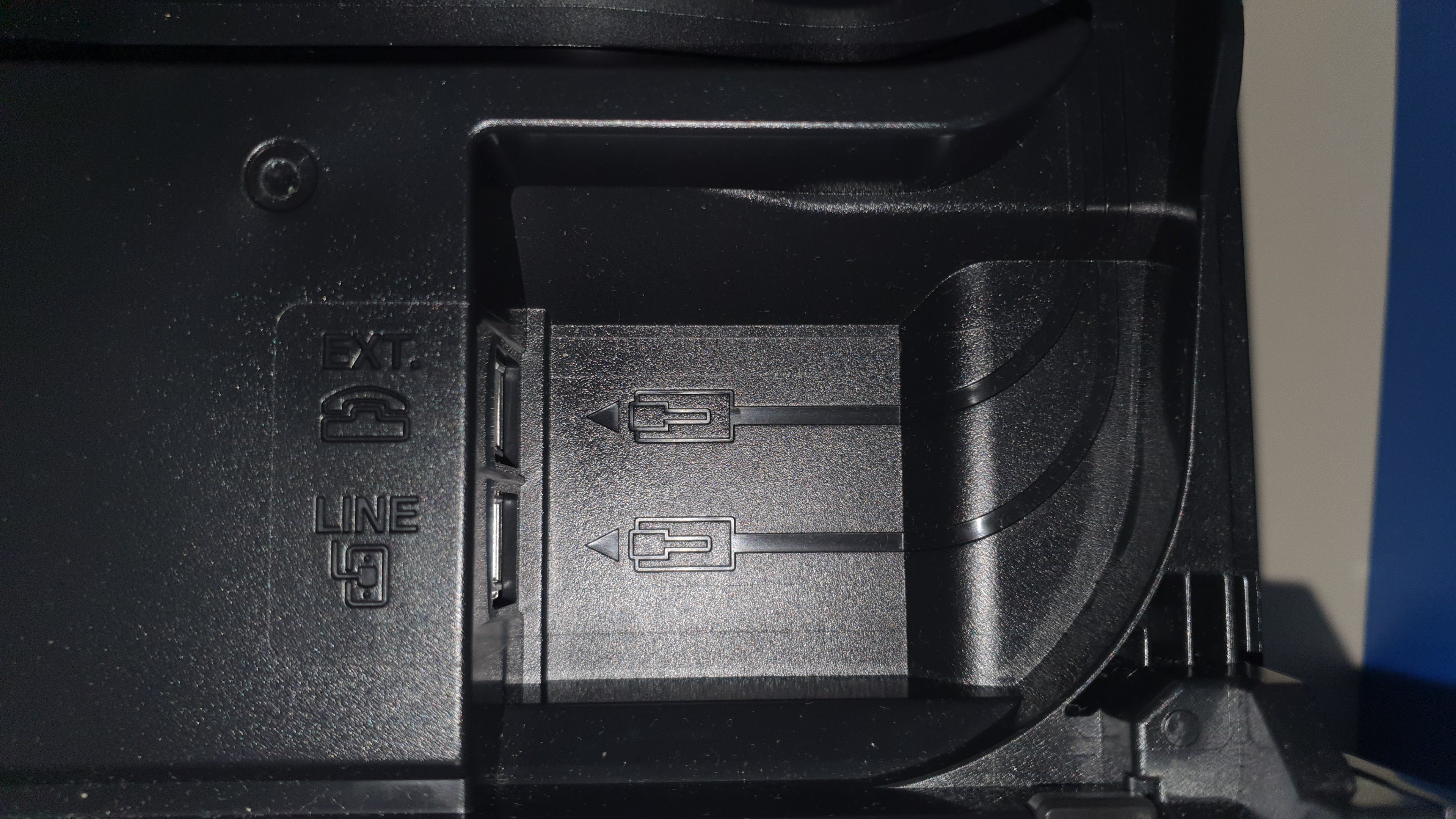

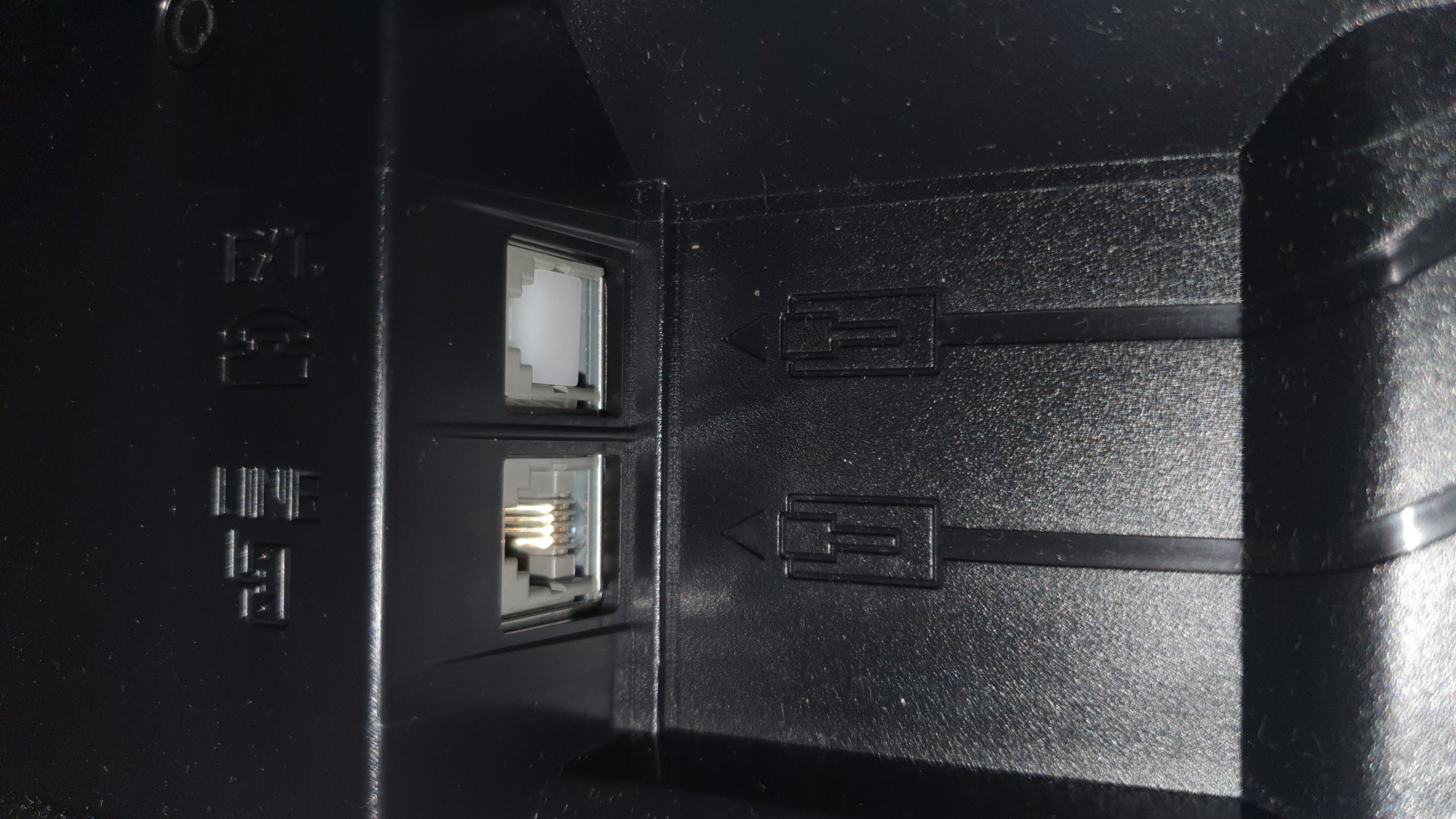

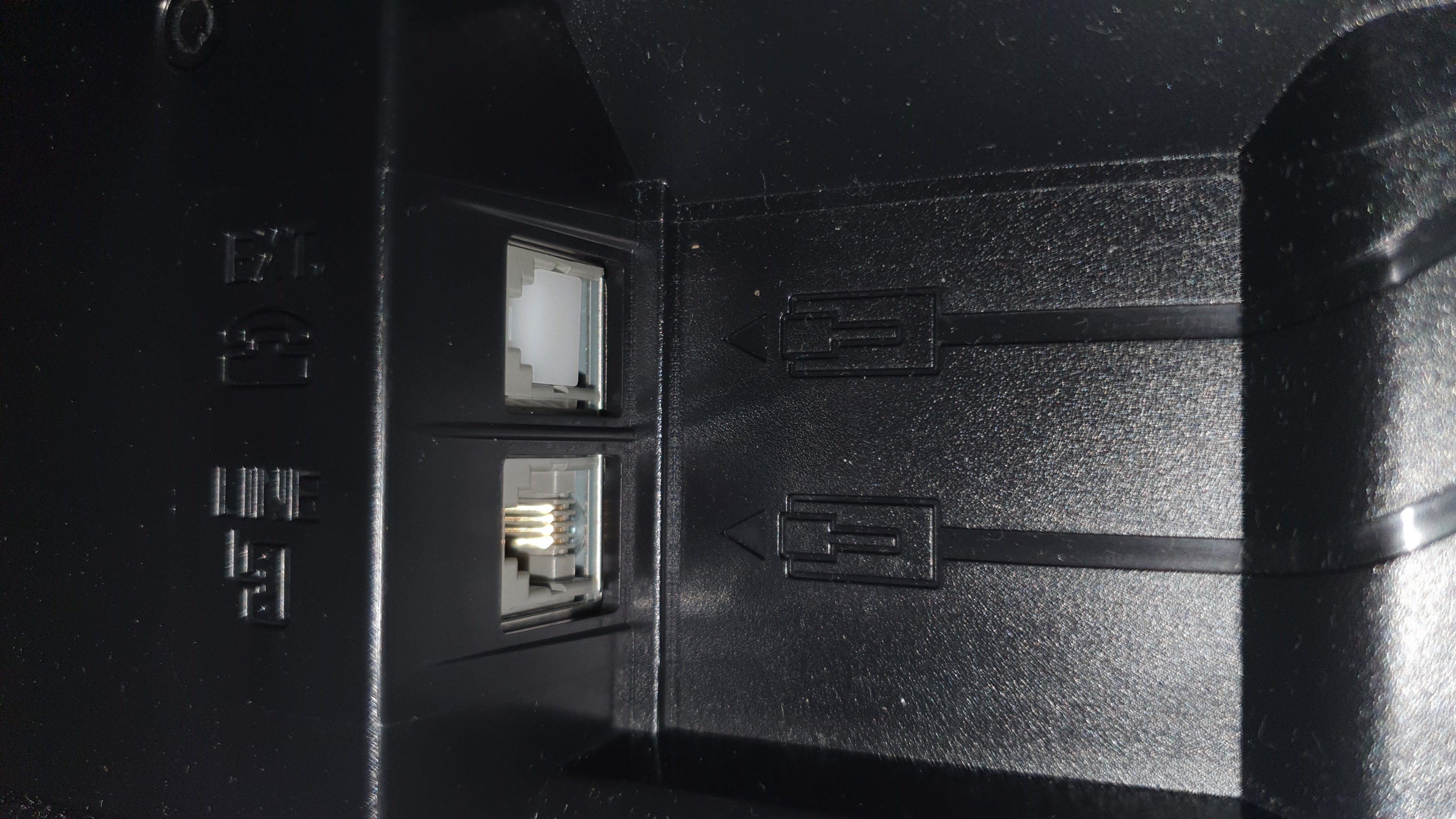

Kabel müsste RJ11 sein, schau ggf. im Handbuch (was es sicher auch online gibt)

Das Kabel passt. Steckt man dann am Drucker dort rein, wo keine Kappe drauf ist.
Der abgedeckte Anschluss wird wohl für einen Telefonhörer sein. Warum auch immer man dies im Jahre 2021 noch verwenden sollte :D

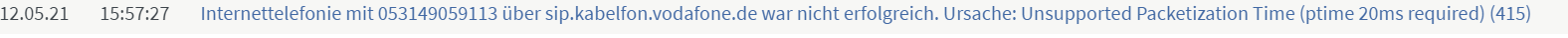

Ich habs mit der Nummer auf der Seite ausprobiert, ich kriege eine Fehlermeldung von der Fritzbox.
Bild im Anhang.

Bei meinem HP-MFP musste ich noch zusätzlich die Sendegeschwindigkeit auf langsam einstellen. Mit höherer Geschwindigkeit kommt entweder die Fritzbox oder Vodafone (Cable) nicht klar.
