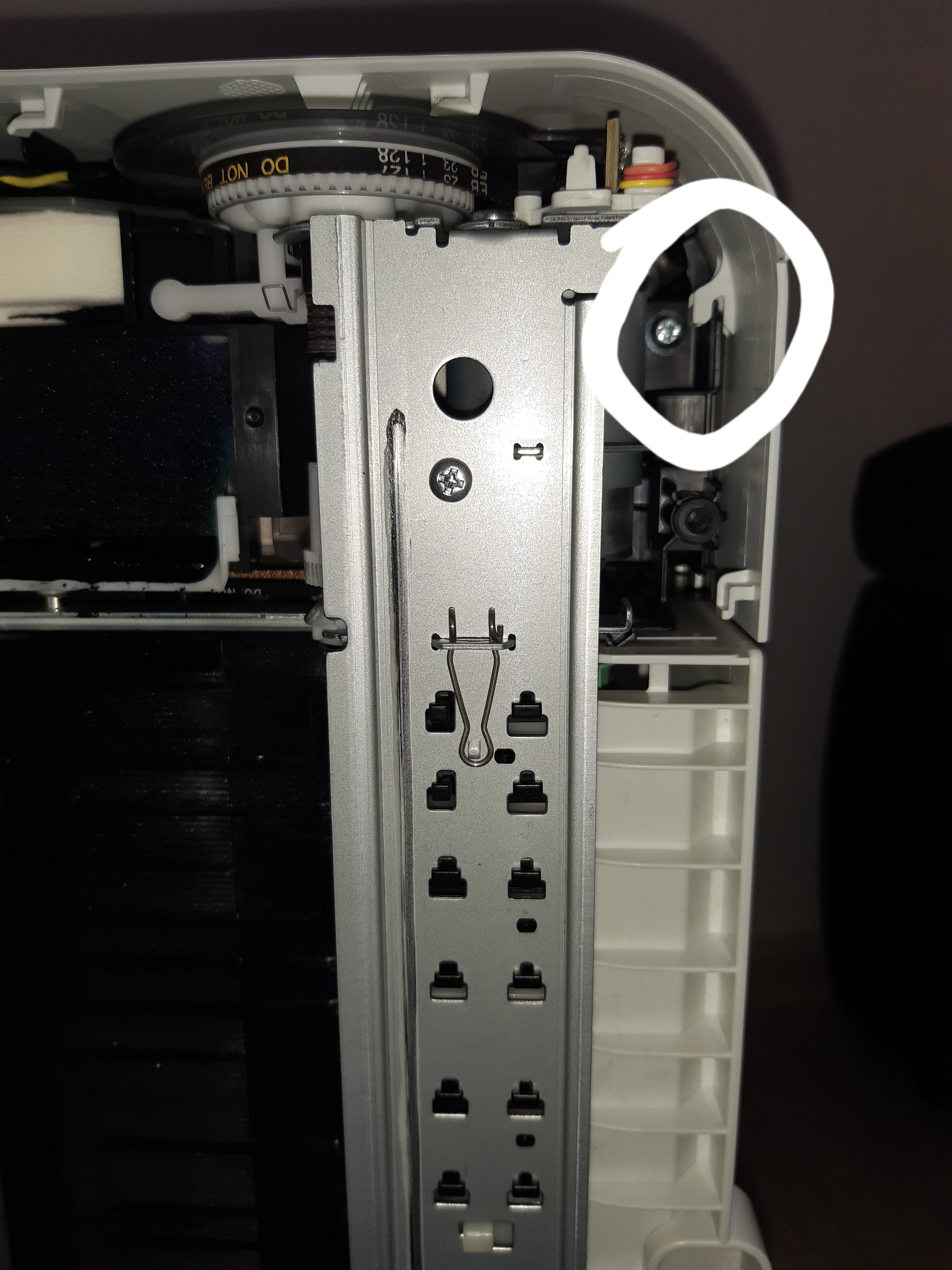

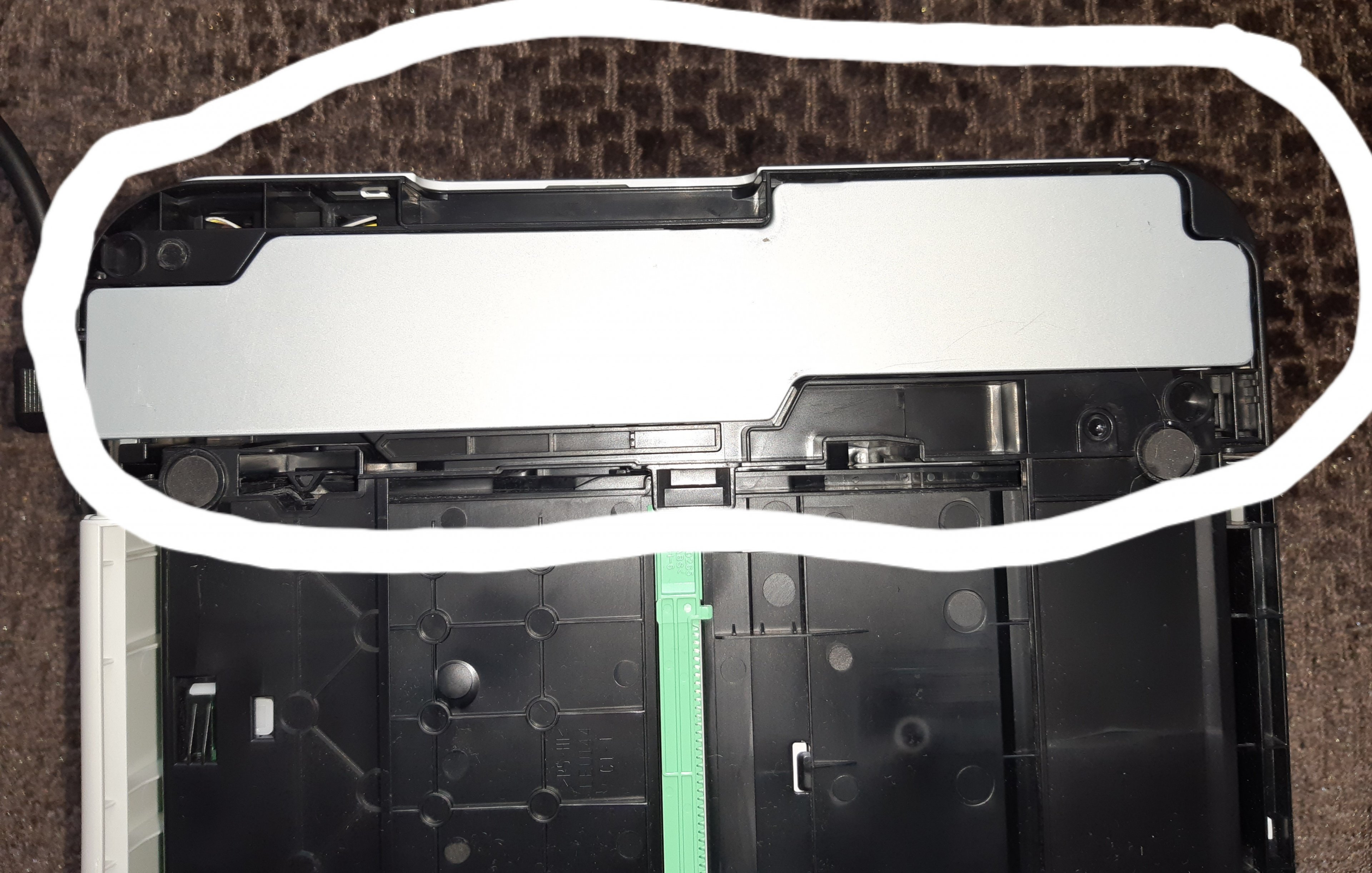

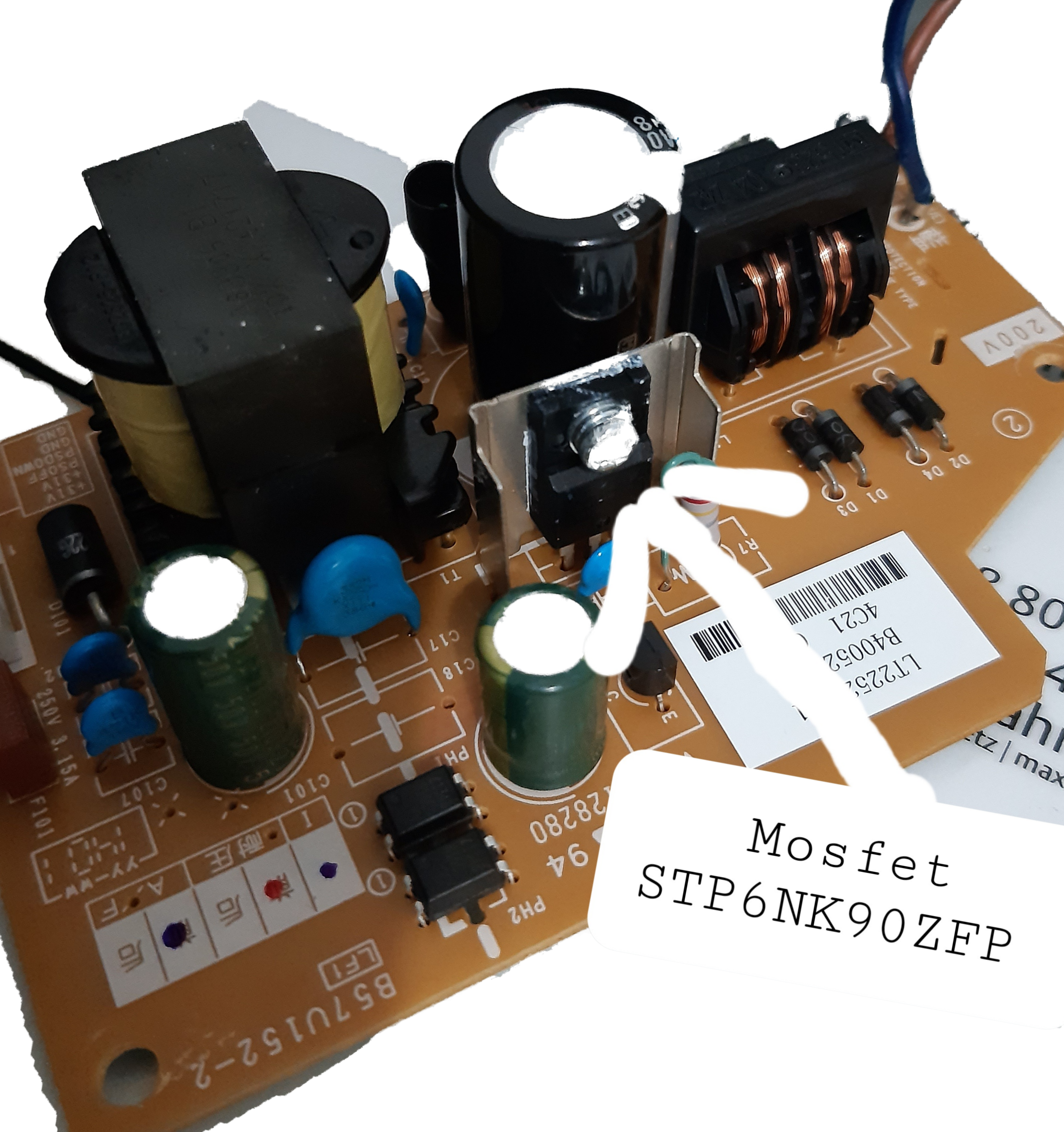

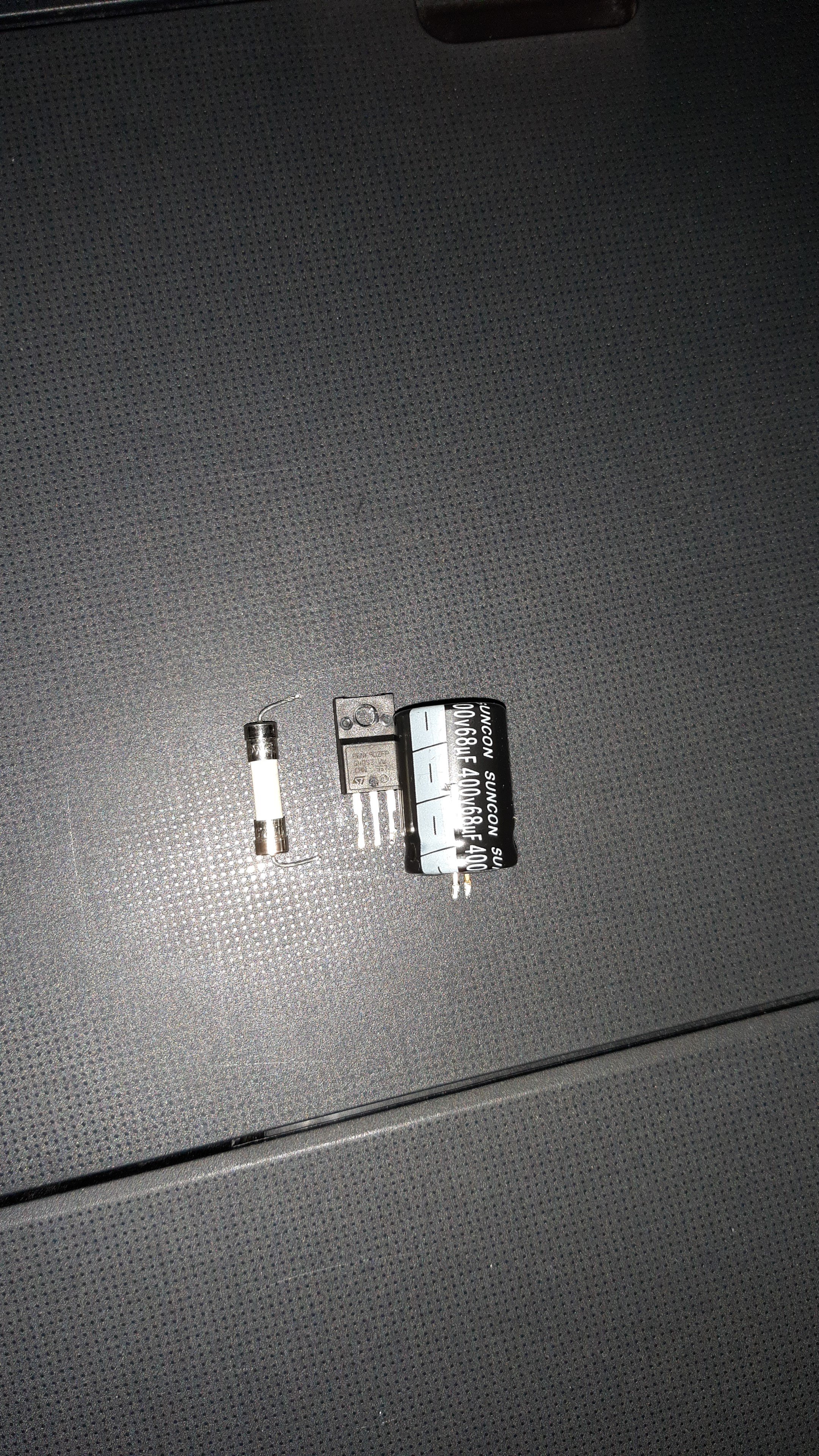

Hallo. Hat das gleiche Problem. Habe ich gelöst. Wenn der Drucker keinen Saft kriegt, heißt es auch das eine Sicherung defekt ist. Bei mir war auf dem Netzteil die Sicherung, Elko und mosfet "STP6NK90ZFP" defekt.(siehe Bilder)
Das Netzteil sitzt Seitlich unter dem Drucker.
Du nimmst den oberen Deckel ab nach Beschreibung " https://www.informatik-pc.de/blog/brother-mfc-j4510dw-drucker-geht-nicht-mehr-an/ "
Dann nimmst die kleine Vordere Abdeckung ab und chraubst 2 Schrauben ab ( siehe Bilder )
Dann kannst du das Netzteil nach unten rausgehen und reparieren.
Es kann auch sein das nur die Sicherung durch ist.
Elko 400v 68uF 105° ( Ebay 5 Stck. inkl. Versand 6.80€)
Feinsicherung keramik 250V 2.5 AH (Ebay 5Stck. 3.75€ inkl.Versand)
Mostfet STP6NK90ZFP (ca.7€ inkl. Versand bei Reichelt)
Wahrscheinlich kann man die Teile auch irgendwo günstiger besorgen.
