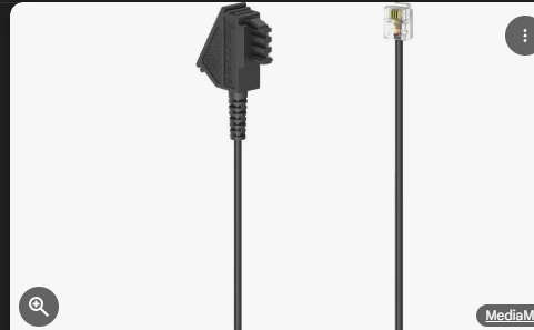

Hast Du das beim Brother mitgelieferte Kabel genommen? Die sind nicht alle gleich belegt.
Reaktionen: JohnWayne78
Die Fon 1 an der Seite mit diesem Kabel:
Es gab zwei mitgeliefert einmal dieser und einer mit mehr Pins an der FritzBox(dieser hat aber nicht reingepasst) In der Anleitung stand einmal für Deutschland/Österreich und für Schweiz.

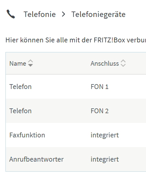

Hast Du angehakt bei den Rufeinstellungen unter Telefoniegeräte
Faxgerät am Anschluss FON 1​
nur die Rufnummer beim Ein und Ausgang:
Rufnummer für ausgehende Gespräche und nur auf folgende Rufnummern reagieren?
In der Fritzbox selbst das Fax abgestellt unter "Telefonie/Fax"?
