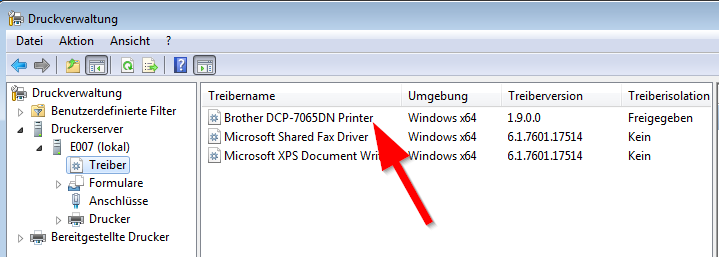

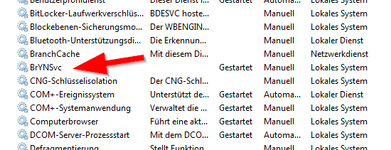

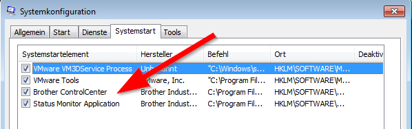

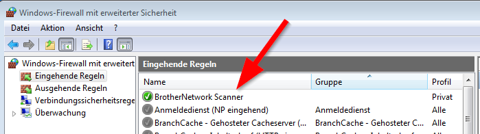

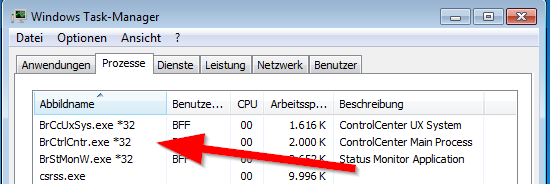

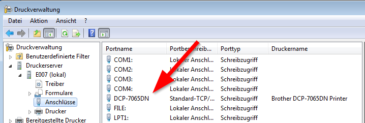

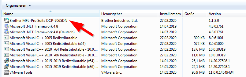

Schau an diesen Stellen nach der Deinstallation. @-Xeno Ist beispielhaft mit meinem Brother unter W7.
Bei den Diensten. Der mit dem Pfeil darf nicht da sein.
Bei der Software darf nix mehr da sein was fuer Deinen Drucker/Scanner passt.
In der Druckverwaltung darf nichts sein von dem Drucker. Nicht unter Treiber und nicht bei den Anschluessen.
In den erweiterten Einstellungen der Windows-Firewall die eingehende REgel fuer den Scanner sollte weg sein.
In Systemstart duerfen keine Eintraege sein fuer das ControlCenter und Statusmonitor.
Und natuerlich darf nix am Rennen sein.
