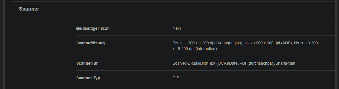

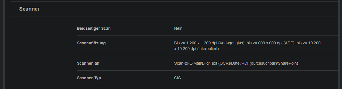

Natürlich ist es das - gerade zu Druckern gibt es meist äußerst umfangreiche Datenblätter - und gerade Duplexfunktionen (Drucken oder auch Scannen) sind im Büroumfeld schon für Kaufentscheidungen nicht so ganz unwichtig. Bei einem Laser-Multi für um die 200 Euro würde ich jedoch erstmal nicht davon ausgehen, dass der ADF (der Einzug an der Oberseite) das kann... und so stehts ja auch im Datenblatt: Beidseitiger Scan - Nein.
Ich muss leider diesen alten Thread nochmals rauskramen. Der genannte Link zeigt mir nur, dass der 2710- wie erwartet - keinen automatischen Duplex Scan kann. Das war klar.

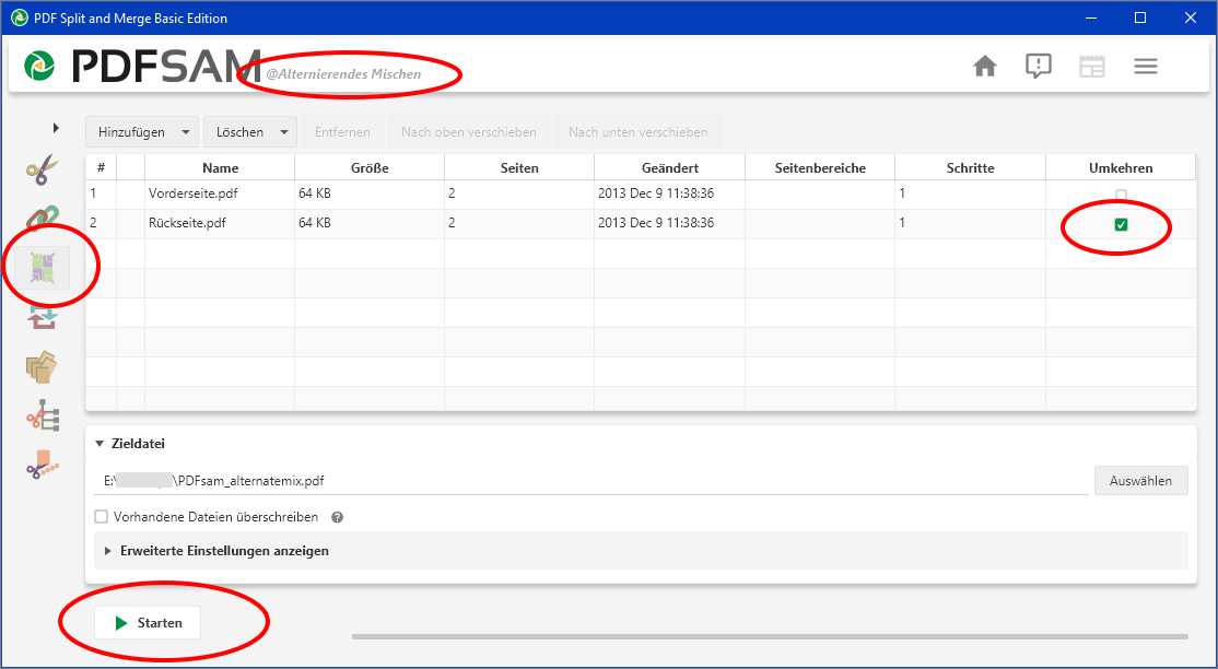

Nicht hochladen - Du installierst das Programm und führst es auf Deinem PC aus. Vorderseiten- und Rückseiten-PDF ziehst Du per Drag&Drop ins Programmfenster, wählst bei Bedarf bei einer Datei das "Umkehren" und clickst auf "Starten".

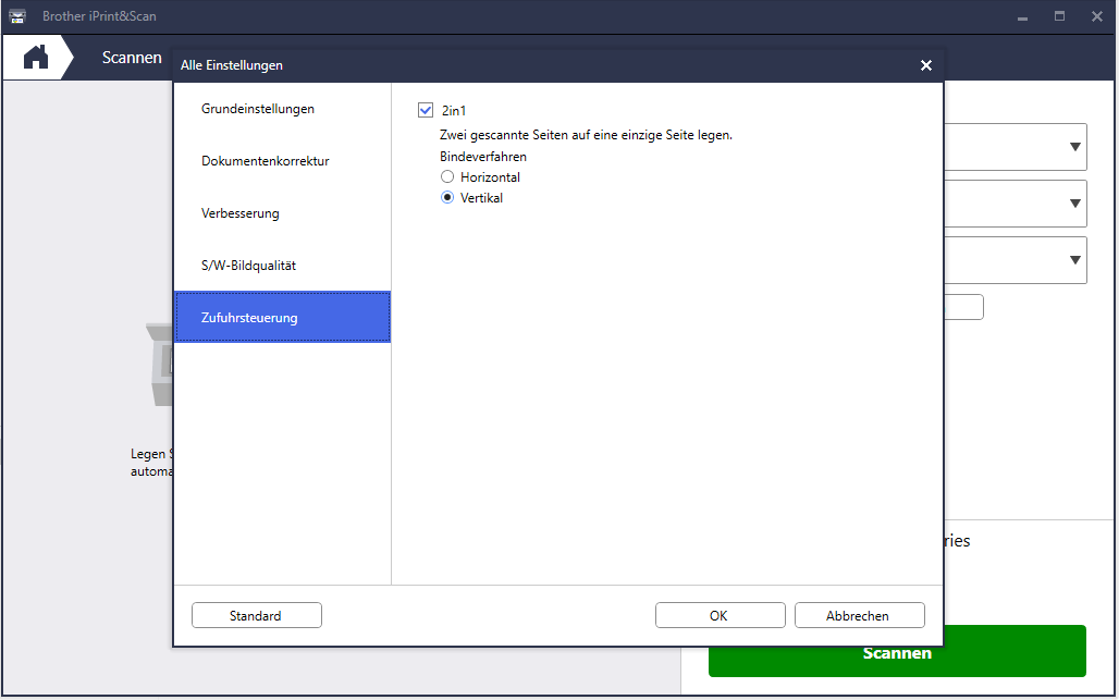

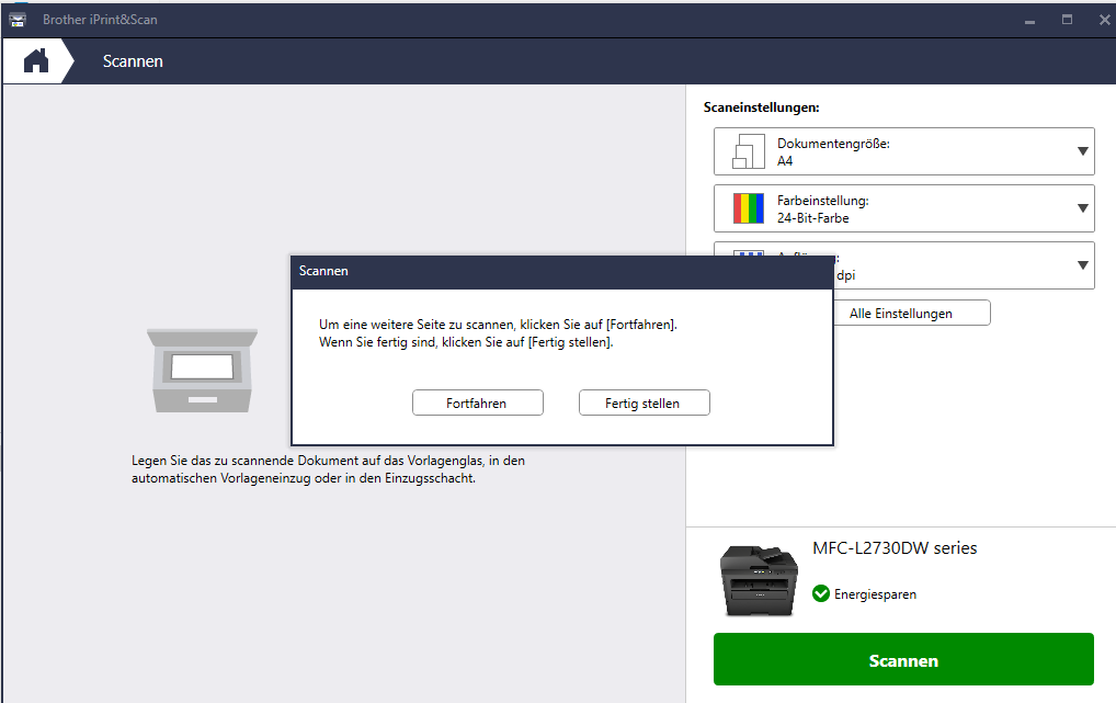

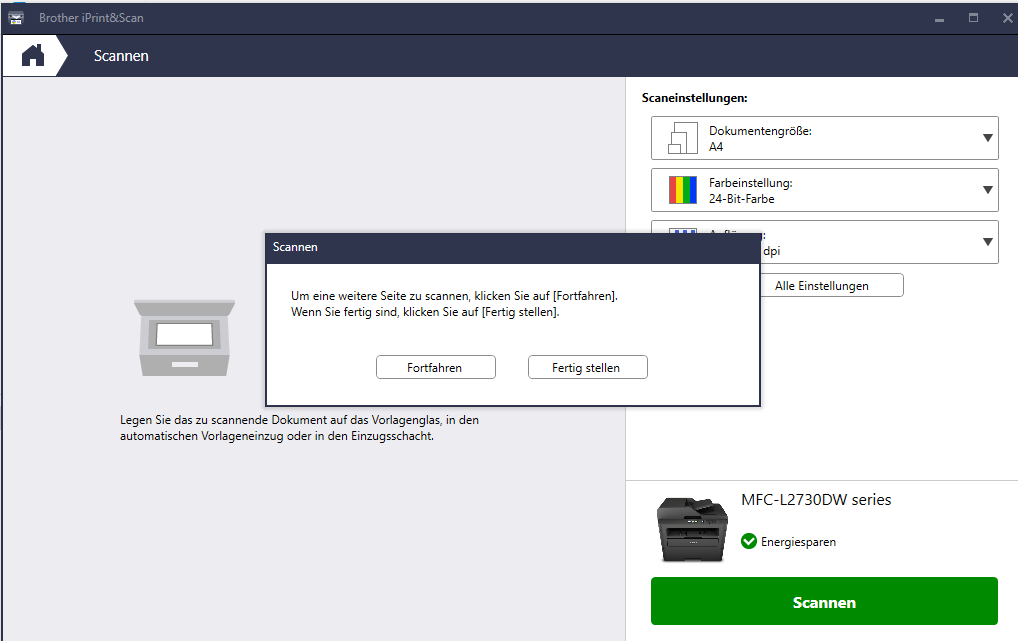

Guten Abend, entschuldigt bitte, dass ich diesen Thread erneut nach vorne bringe. Ich habe die Suche benutzt und bin auf diesen Beitrag gestoßen. Anstatt einen neuen Thread zu erstellen, nutze ich einfach diesen – ich hoffe, das ist in Ordnung. Nun zu meinem Problem: Ich habe mir vor einigen Tagen den Brother MFC-L2730DW zugelegt – ein tolles Gerät! Jetzt wollte ich meine Dokumente digitalisieren und musste feststellen, dass das automatische beidseitige Scannen gar nicht funktioniert. Man kann zwar einstellen, ob man die Rückseite scannen möchte, aber bei 40 Seiten? Ich dachte, mit Duplex-Scan funktioniert das automatisch. Denn wenn ich meinen Stapel durchscanne und dann umdrehe, sind die entsprechenden Seiten ja nicht mehr in der richtigen Reihenfolge. Vielen Dank im Voraus für euer Feedback. Liebe Grüße

Vorgehensweise:
1. Papierstapel einlegen mit Vorderseiten nach oben, scannen.
2. Papierstapel wieder einlegen mit Rückseiten nach oben, scannen
3. die beiden Scan-Dateien mit PDFsam zusammenführen.
Siehe Post #10, roten Kringel ganz rechts im Bild beachten.
